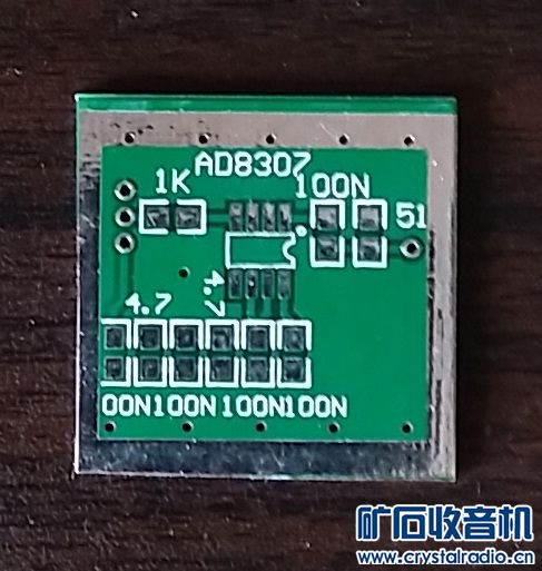

我最近单独给AD8307做了屏蔽,就是单独做了一块小板,用一个屏蔽盒装起来。
发现扫频基线,的确可以低至-75个DB以下,(原来只能到-50多db),但是短接输入输出线,只能显示-20多db了,不能到0db线。
不知神鸡老师,可不可修改一下基准。

是的,单独用块板子确实能拓展下限。
你的0db如果原来好的,现在是-20db应该不会是8307的问题。外围电路有无问题?还有测试线?
我现在在改程序增加0db自动校准功能。到时会放上来的。

太好了,感谢神鸡老师。希望这次出3.3V供电版本的,我用的是3.3V版。
这样一来可以把扫频仪的动态范围扩展至少20DB以上,再加上50DB的衰减范围,这样一来扫频的动态就能达130db了。
而且我发现用单独的AD8307板子,加屏蔽,还能改善大频率范围扫频的曲线的平坦度,以前我的短接输入输出线,0-50mhz扫频时,30兆以上曲线下降的比较厉害,现在好很多了。
