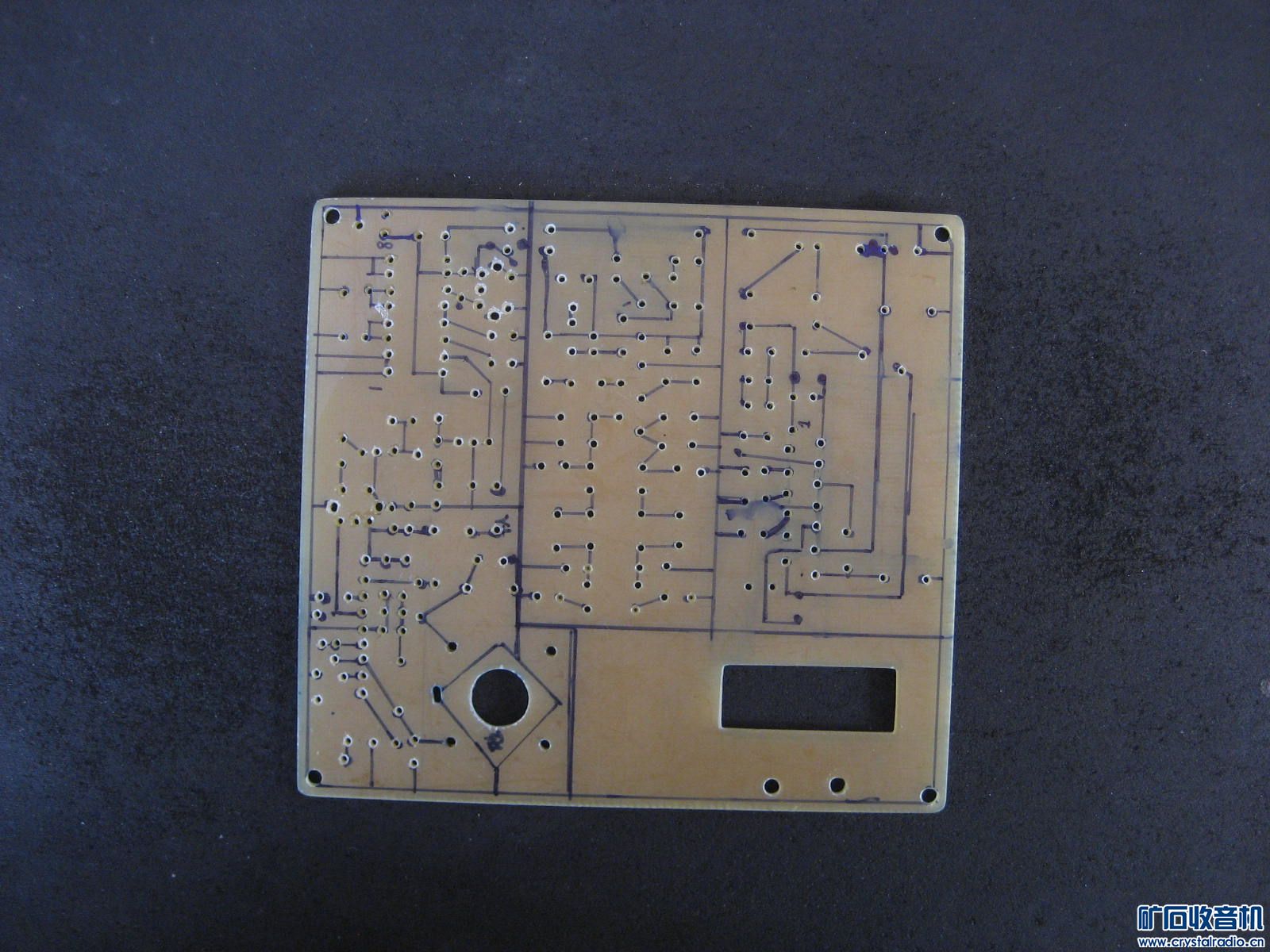

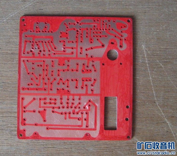

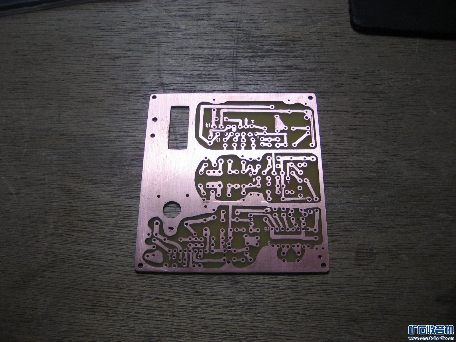

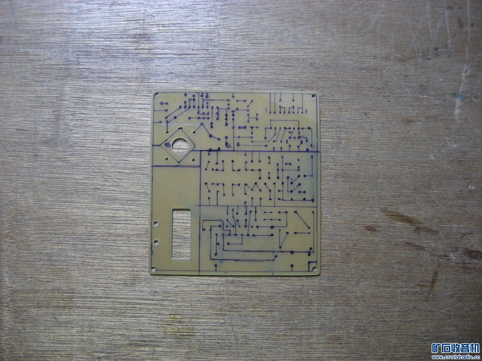

4:  PCB制作  (图片顺序乱了)
我是这样制作PCB的,  按尺寸下好板,   按电路图实际元件作布置,  画在板上,  按元件定位先把孔钻好,  用油漆笔大头以孔为中心转一圈,  就是大圆点油漆,  即是焊点处,  然后用油漆笔根据电路把各点连通,  干后用三氯化铁腐蚀,  完成后用松节油去油漆,  细砂水磨,  上松香油,  焊元件,  就这样土办法,  不会用电脑pcb,  见笑

油漆笔是记号笔吗?

油漆笔是记号笔吗?
在专买文具买笔店有买,油性记号笔
