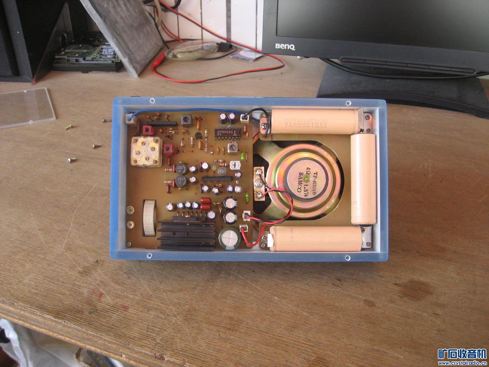

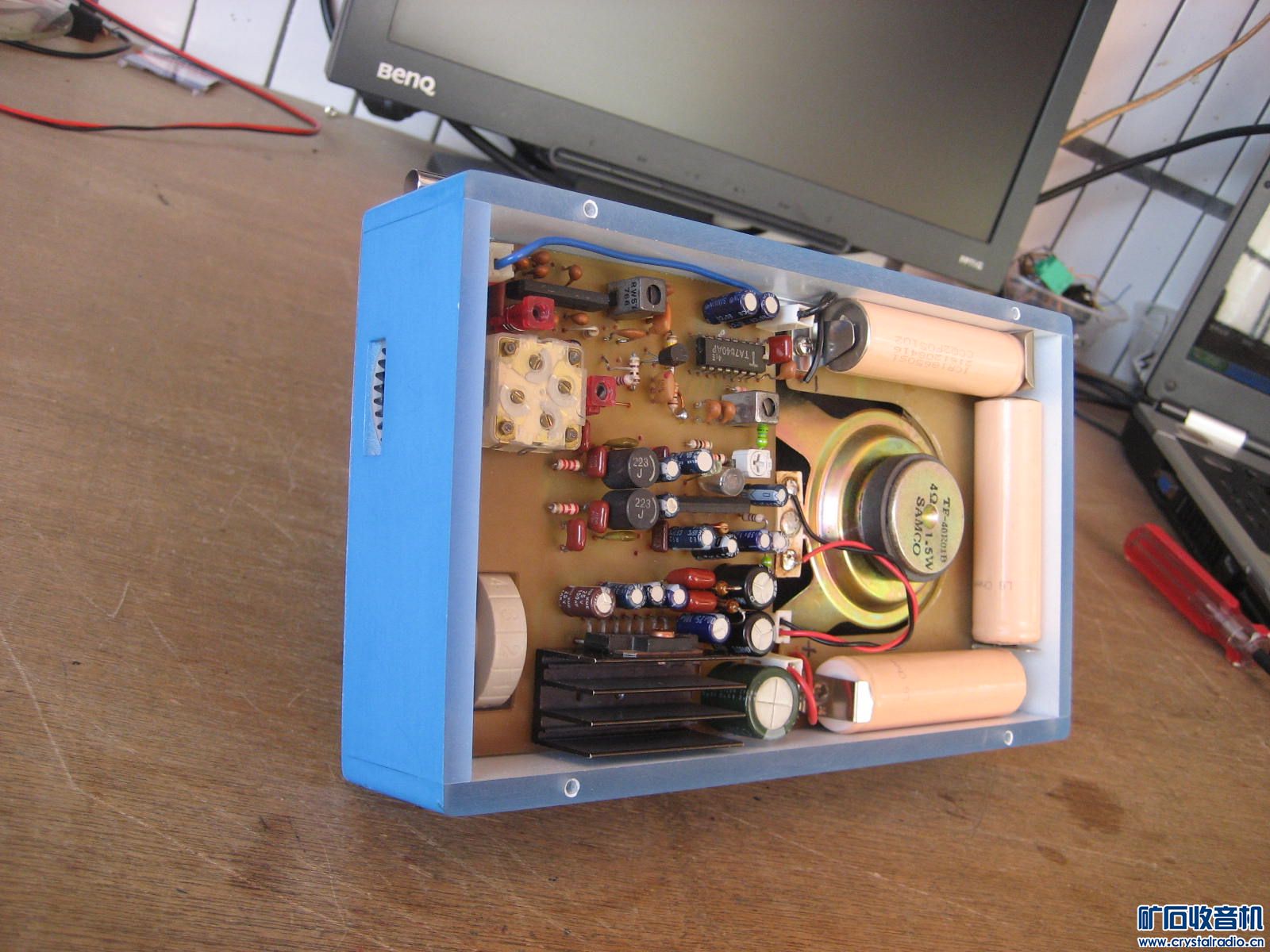

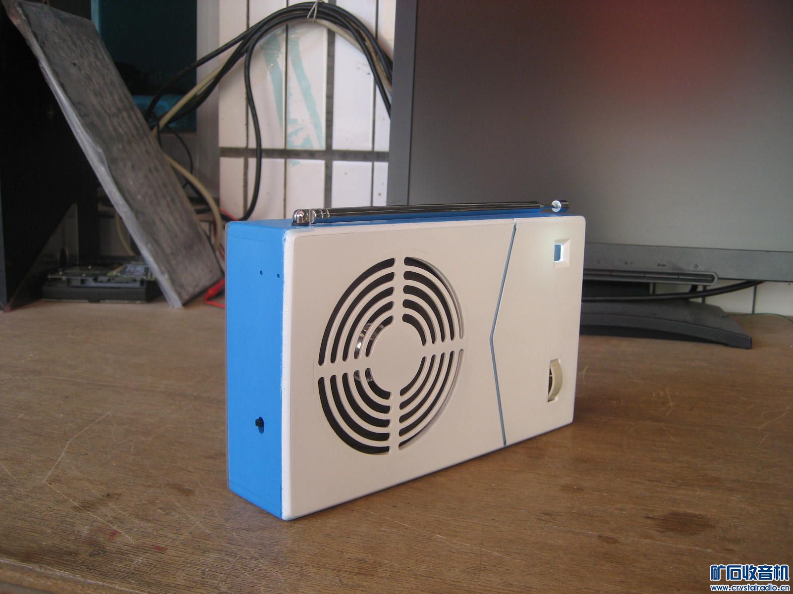

本地有AM台三套, 这三套节目也有FM立体声广播, FM立体声广播音质好, 收台多, 本人喜欢听FM广播, 所以就模拟仿制一台2P3-FM收音机进行参赛, 入坛不久不失良机, 首次参加矿坛DIY大赛, 望各位前辈坛友多多指点. 这台FM收音机采用简单的电路, 全部选用进口二手拆机板优质元件,容易装配调试, 整机采用四片集成电路, 元件易找, 高频头用TA7358AP, 中放用TA7640AP只用FM部分, 解码用TA7343AP, 功放用upc1288V, 用三个锂电18650供电, 约12V, 功率足够大, 也可用耳机欣赏FM立体声广播, 音质很好.

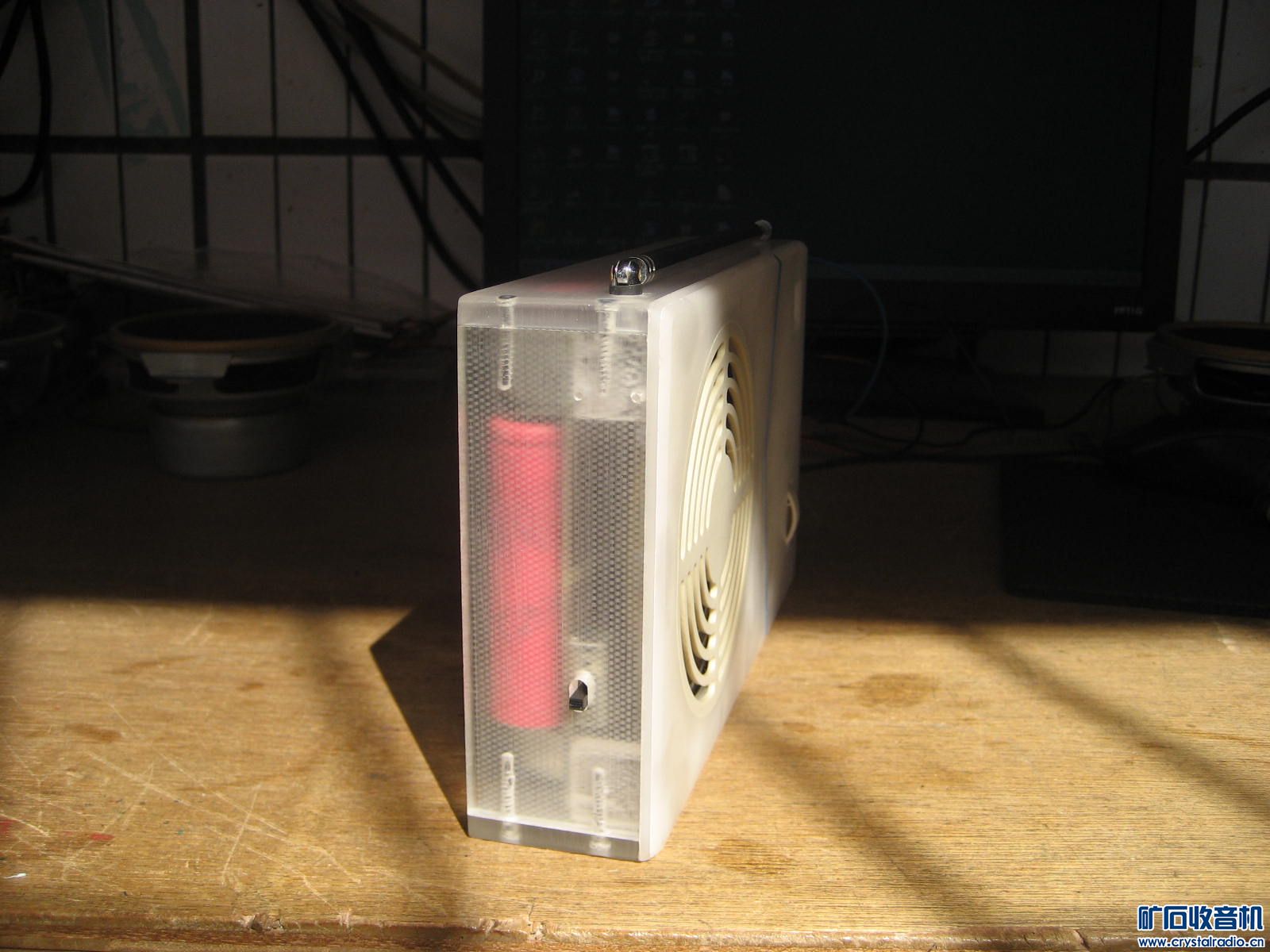

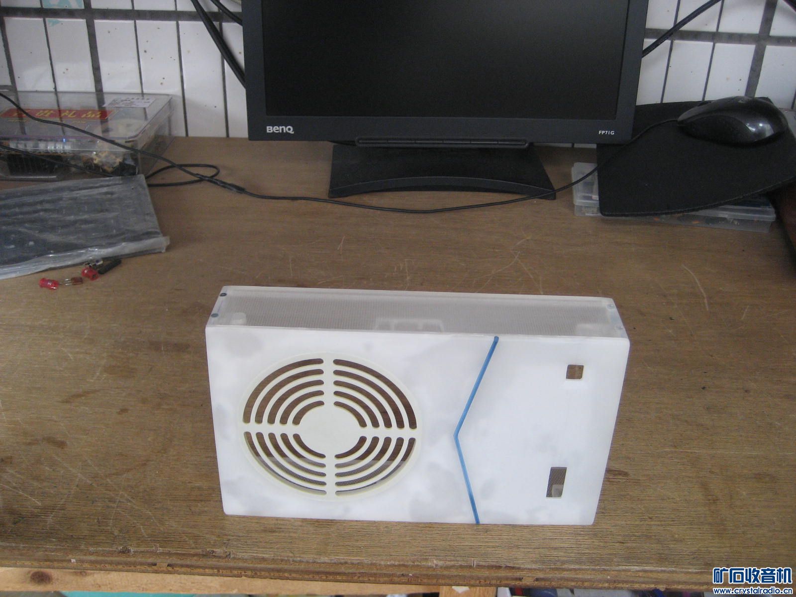

大众化要求, 精心制作,  布局合理, 飞线少, 全手工制作有机玻璃机合, 手工制作腐蚀电路板, 机合后背透明, 随时欣赏自己制作手艺, 人见人爱的理念设计. 制作损时停停做做约一个月...
1.制作完成的整机
20

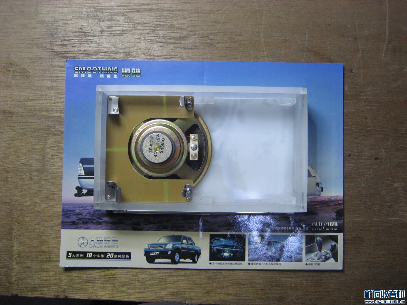

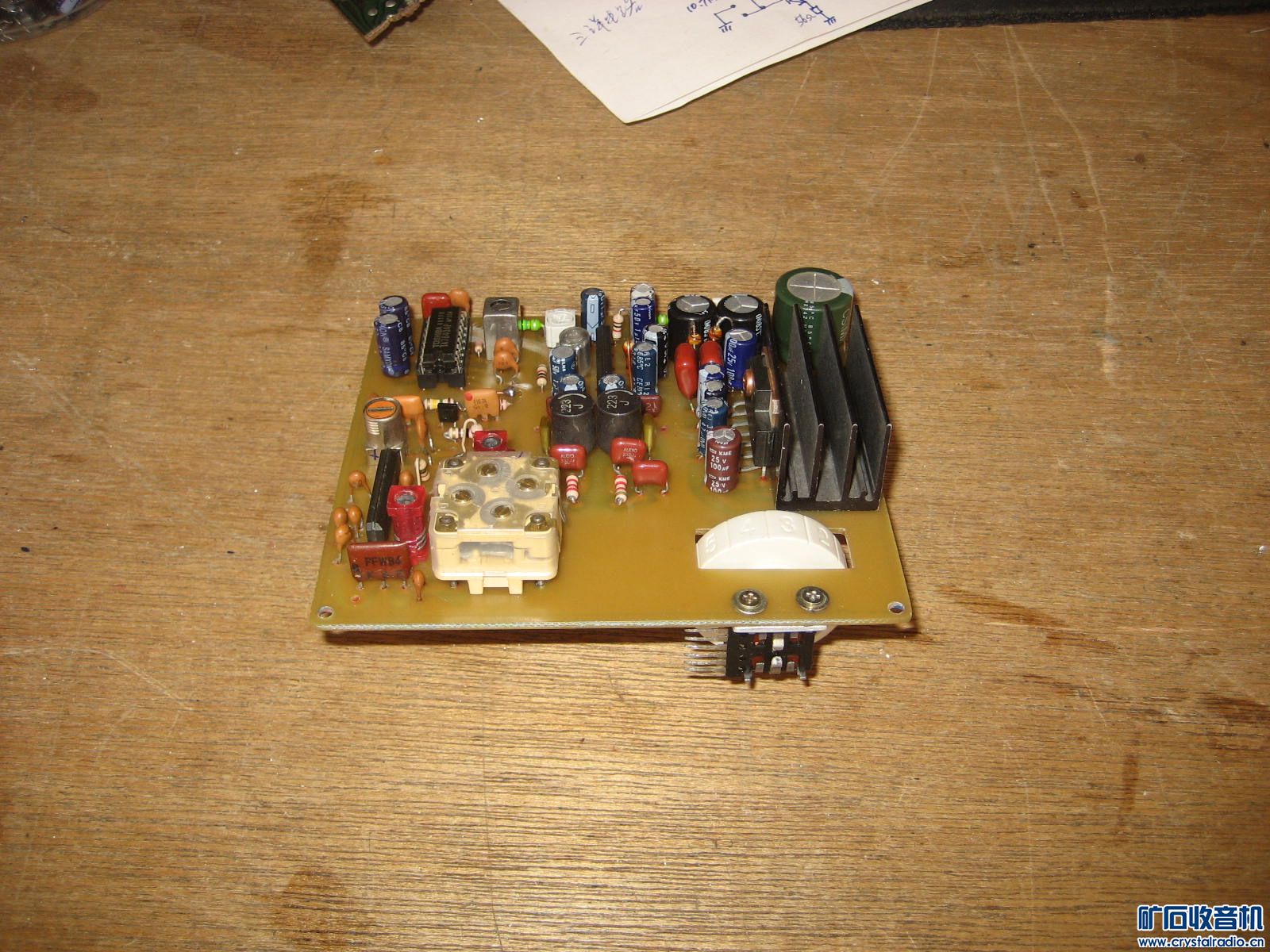

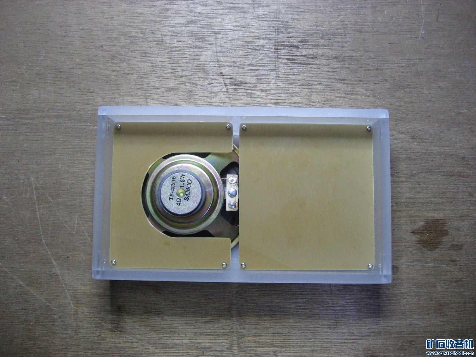

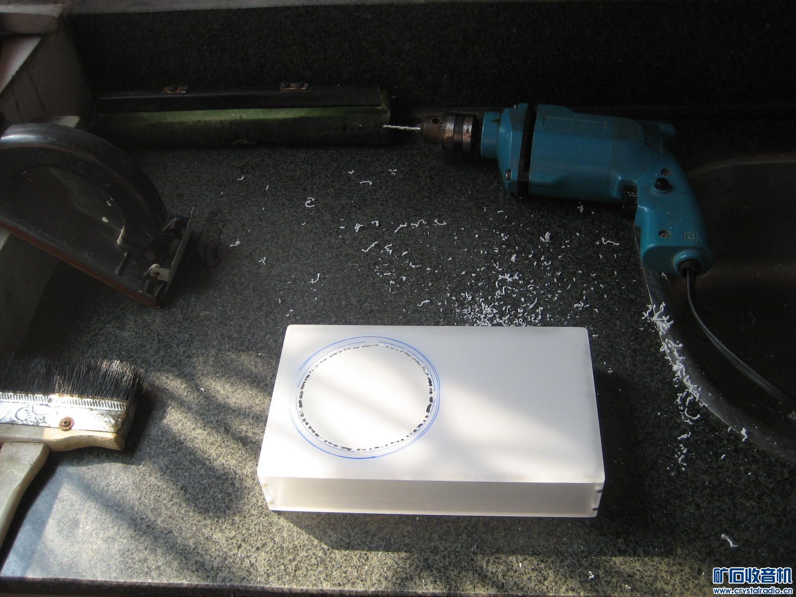

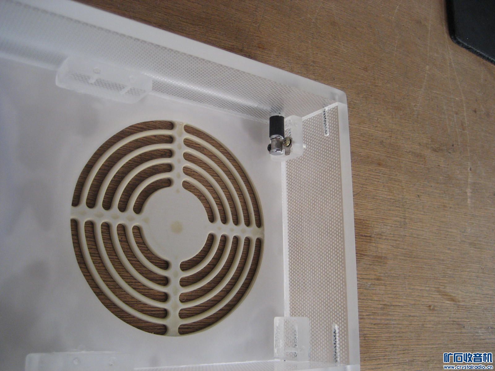

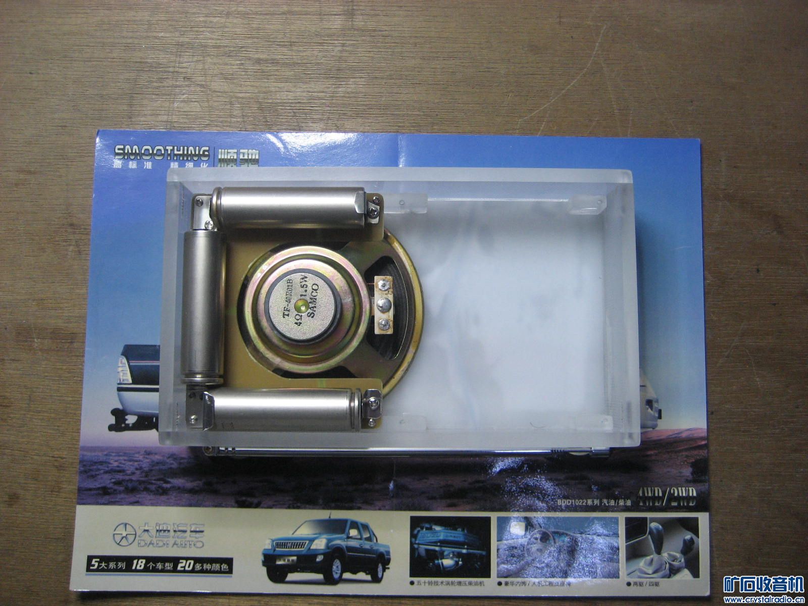

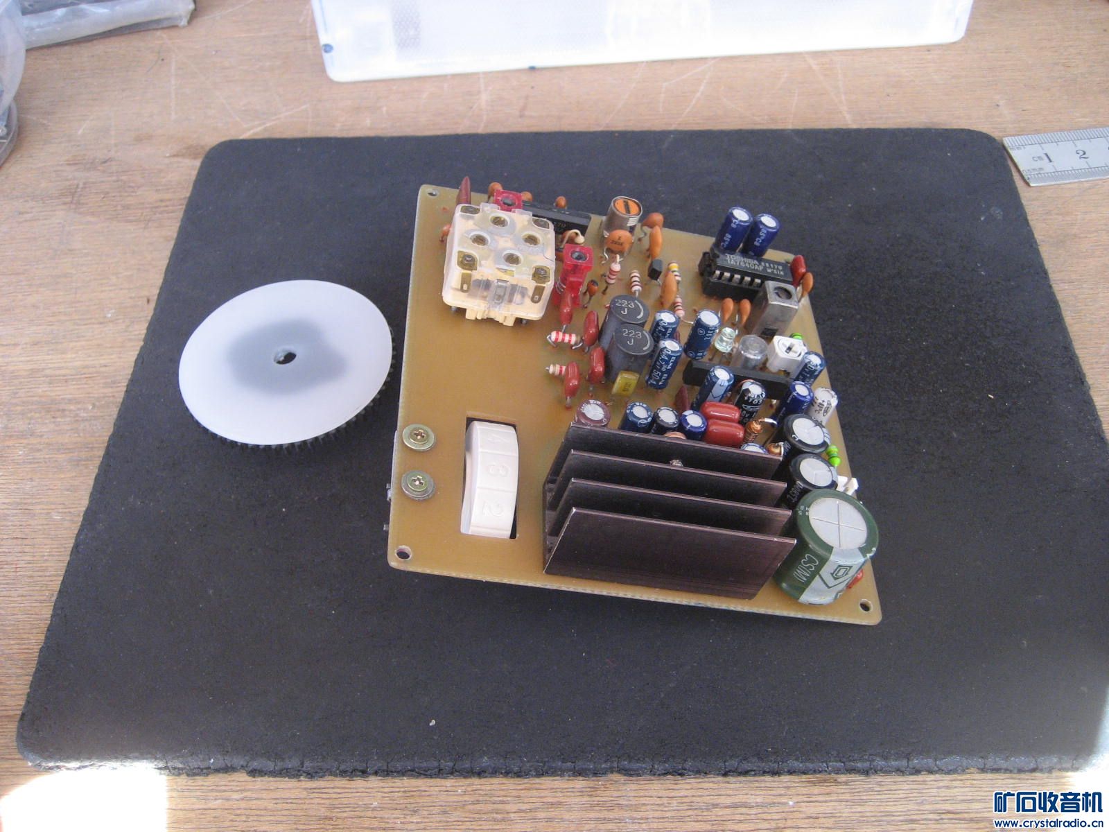

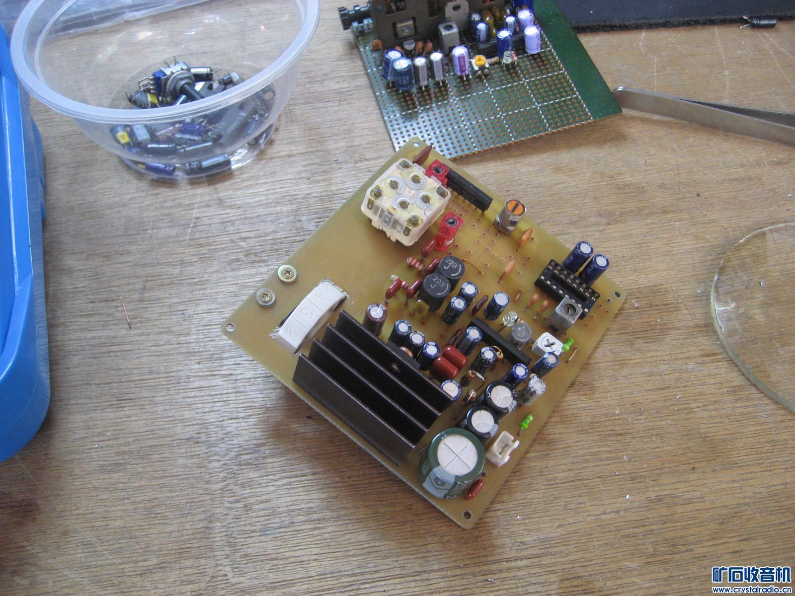

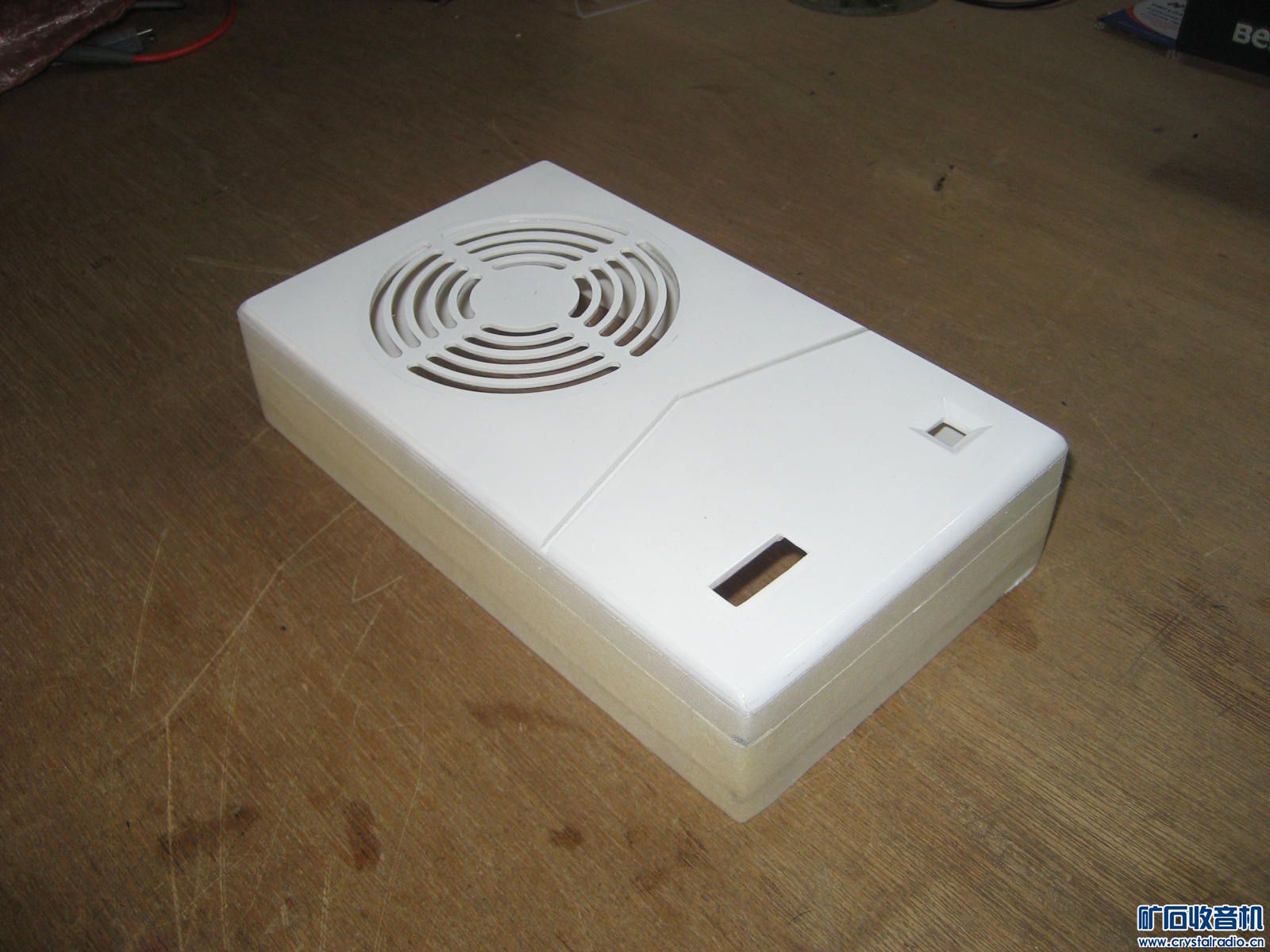

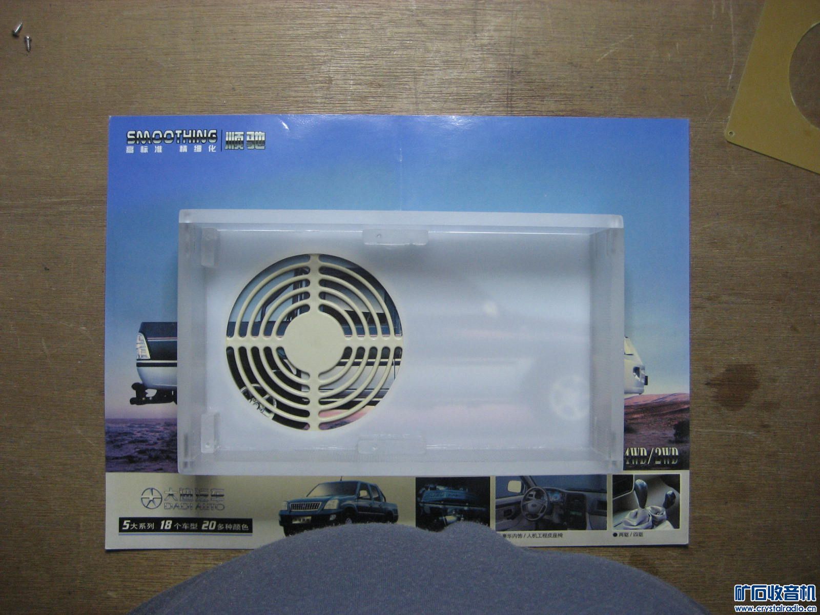

2.机箱制作与元件装配

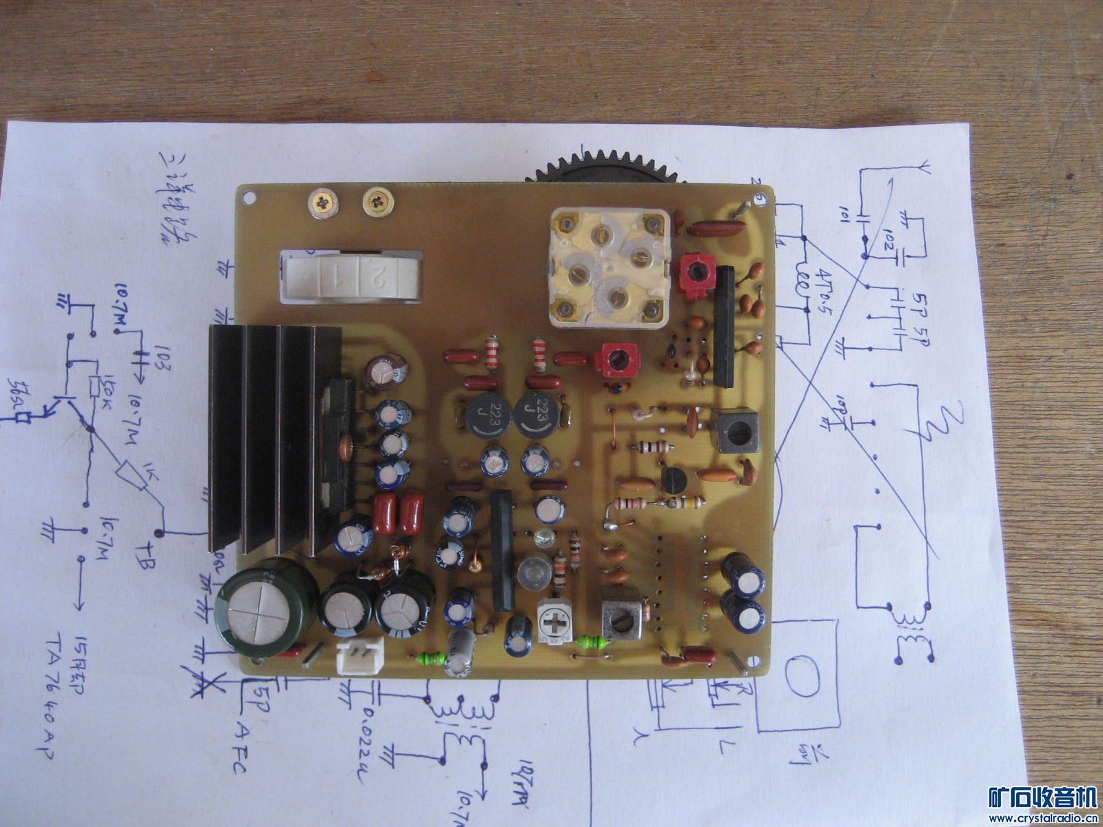

3.电路图, 不会用电脑画, 手工画不好

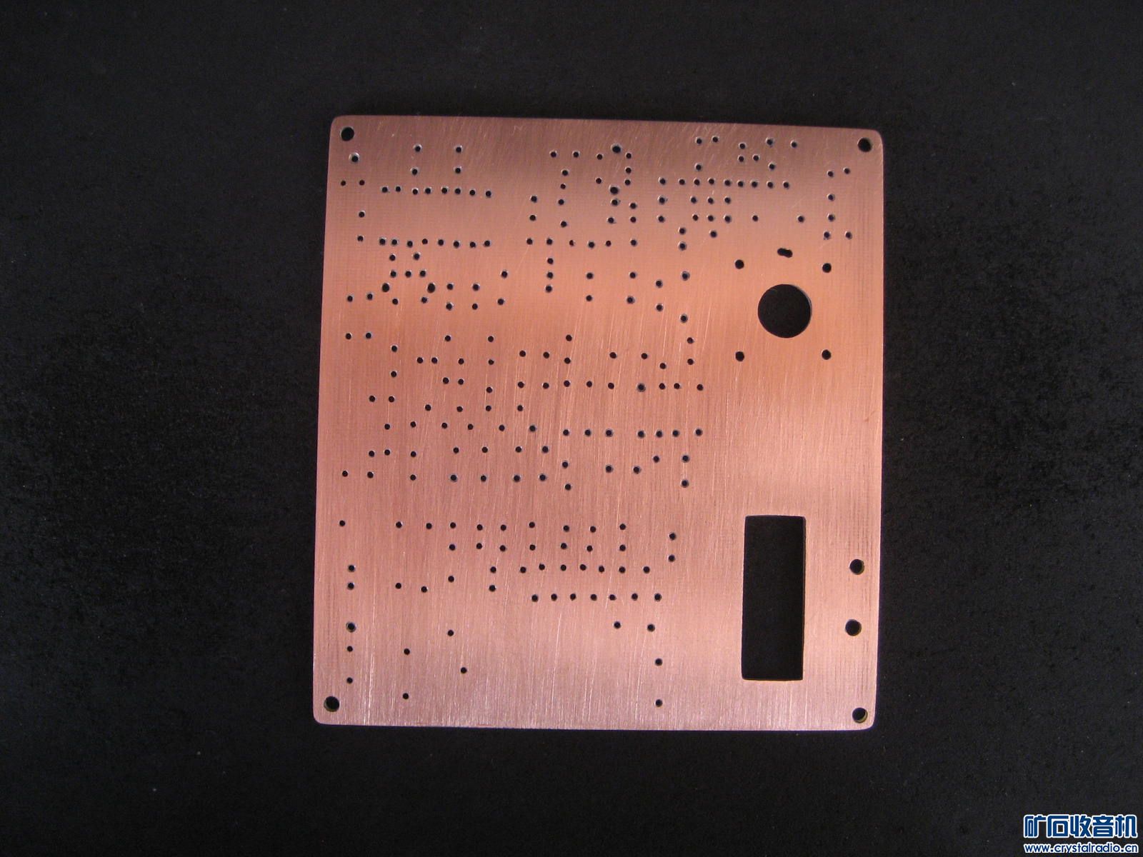

机壳做得好,元件排列好,PCB制作好,想知道PCB的详细制作过程。
发表于 2014-1-22 22:33:10 | 显示全部楼层
做工精湛,有创意。
 楼主| 发表于 2014-1-22 23:05:55 | 显示全部楼层
谢前辈赞赏, 我是这样的,按尺寸下好板, 按电路图实际元件作布置,画在板上,按元件定位先把孔钻好,用油漆笔大头以孔为中心转一圈,就是大圆点油漆,即是焊点处,然后用油漆笔根据电路把各点连通,干后用三氯化铁腐蚀,完后用松节油去油漆,细砂水磨,上松香油,
焊元件,就这样土办法,不会用电脑pcb,  谢谢前辈赞赏加分

发表于 2014-1-23 07:26:50 | 显示全部楼层
chyi3688 发表于 2014-1-22 23:05
谢前辈赞赏, 我是这样的,按尺寸下好板, 按电路图实际元件作布置,画在板上,按元件定位先把孔钻好,用油漆 ...
纯手工绘制这样好的印制板,不是一般人能完成的,佩服!
