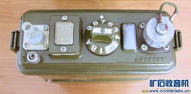

晶体置频,几个频道是固定频率了。做工很强大但指标太弱,才0.3W,灵敏度也估计高不到那里,同时期还有硅两瓦,一个笨重大箱子才2W功率,当时欧美的民用CB机都有4W,还低价普及,可见当时工业水平落后。

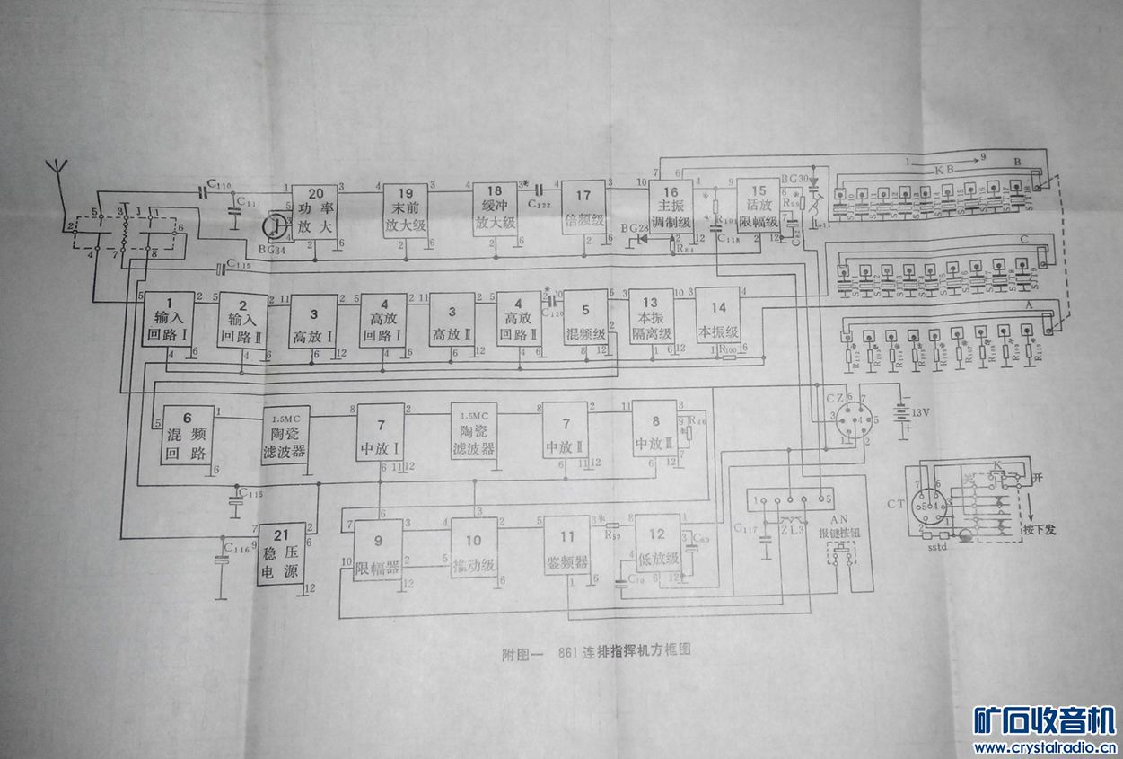

楼主能看懂方框图么?能看懂就能琢磨出电路图。
