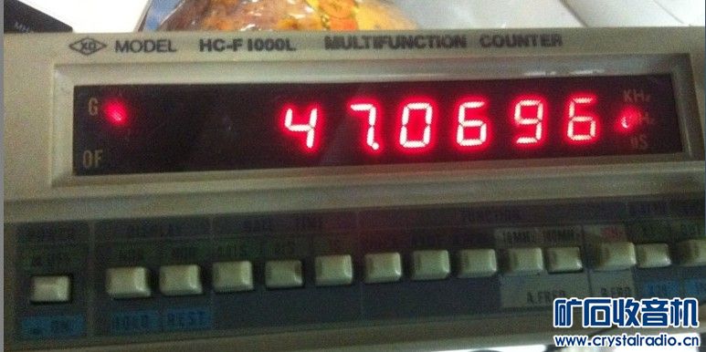

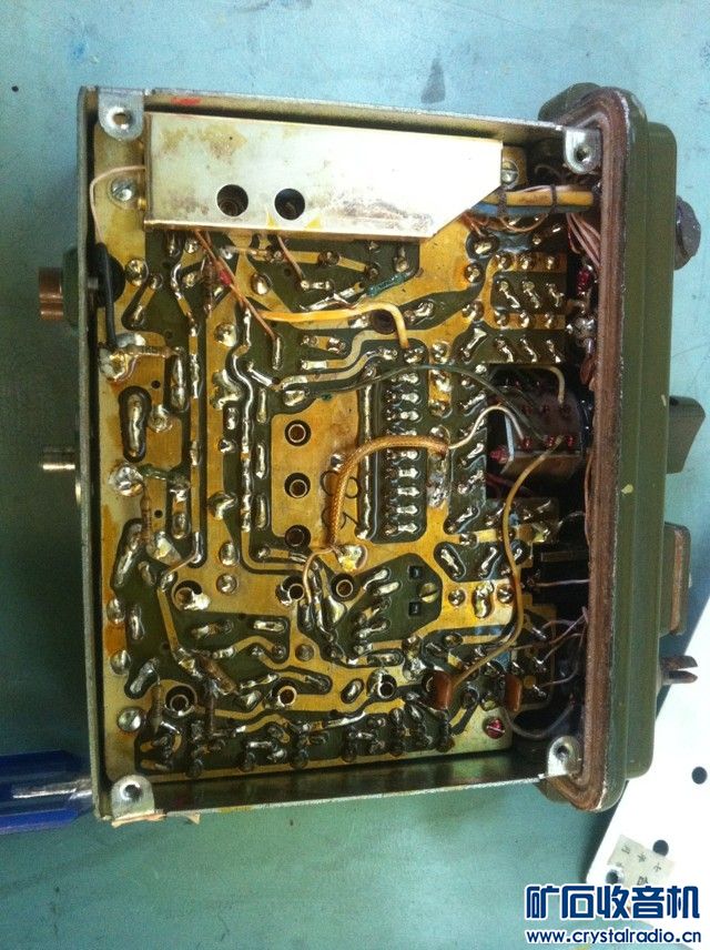

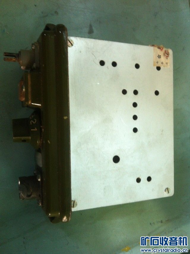

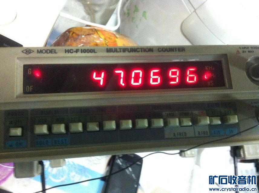

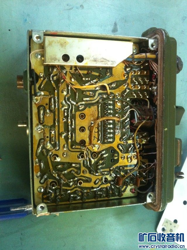

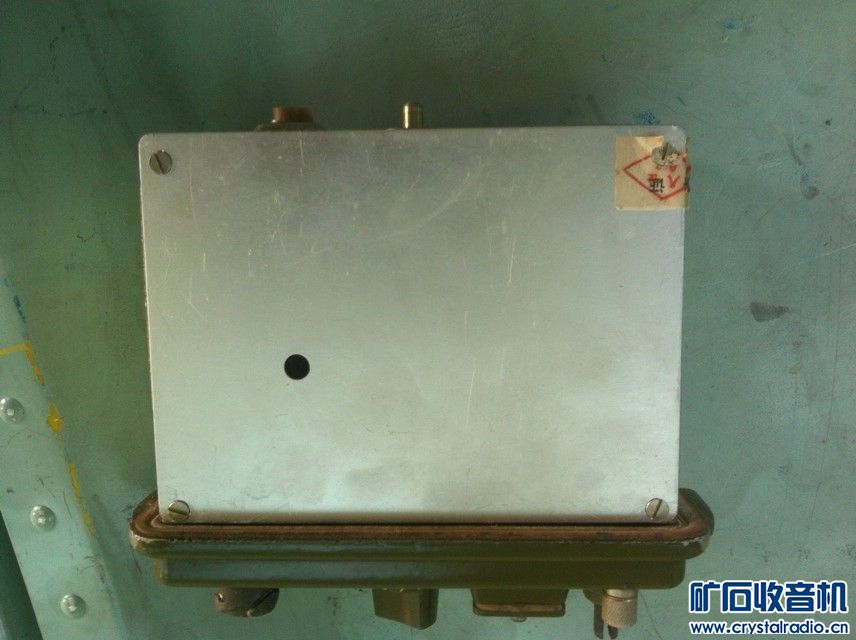

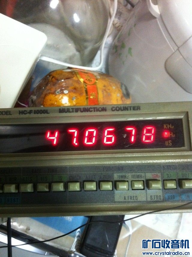

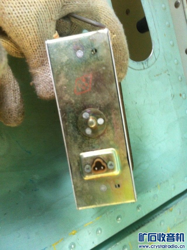

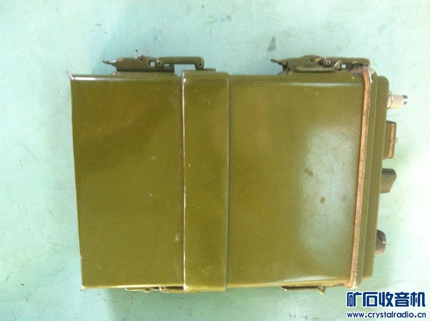

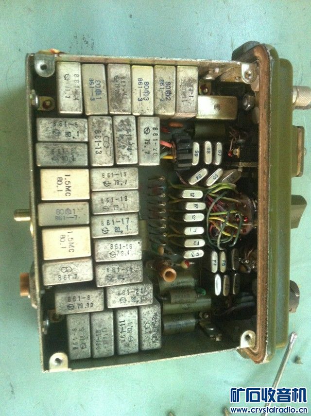

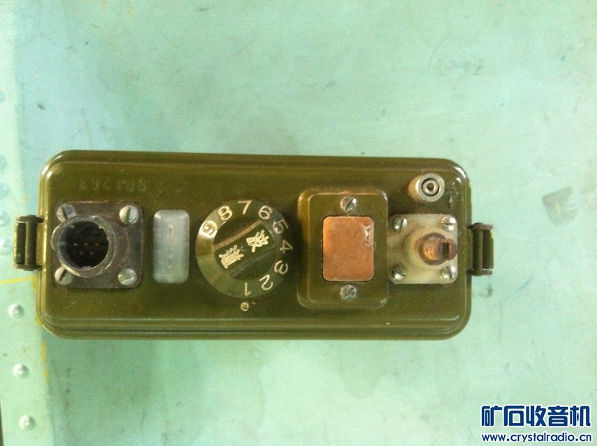

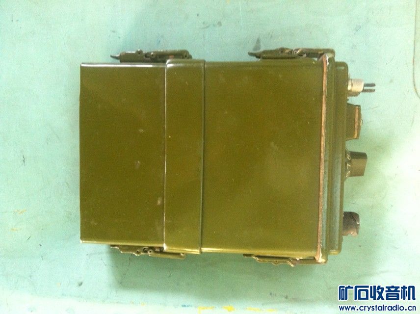

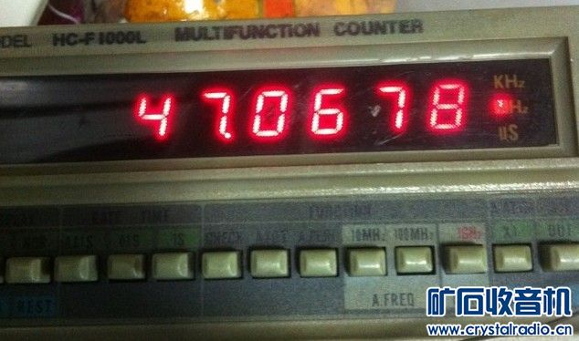

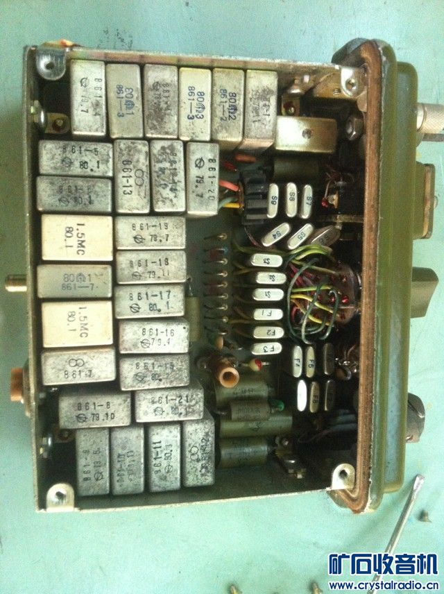

从网上买的两台861步谈机 通电后发现怎么喊话都无法实现联通,用频率计测试发现其中一台的所有波道频率都是47M左右。

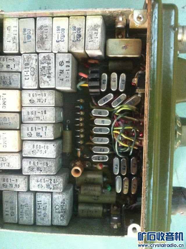

拆开盖子发现全是晶体 密密麻麻 没有根本无从下手,求电路图或资料
问题
1:所有的861电台都是可以互通的还是只有相近批次的才能通联
2. 谁用过这个电台 效果如何
3 有没有电路图和相关资料
default(19).jpeg default(20).jpeg default.jpeg T2tsjlXcRcXXXXXXXX_!!133702025.jpeg T2UUqDXkFcXXXXXXXX_!!133702025.jpg default(1).jpeg
下面是电台拆机内容
QQ截图20140118234747.jpg QQ截图20140118234823.jpg default(2).jpeg default(3).jpeg default(4).jpeg default(5).jpeg default(6).jpeg default(7).jpeg default(8).jpeg default(9).jpeg default(10).jpeg default(11).jpeg default(12).jpeg default(13).jpeg default(14).jpeg default(17).jpeg default(18).jpeg
发表于 2014-1-19 00:38:39 | 显示全部楼层
被做成模块化了,记得熊猫有一款收音机就是这样的。
发表于 2014-1-19 11:19:43 | 显示全部楼层
请问左边比晶振要大的密密麻麻挤一块的方块块是什么啊?
 楼主| 发表于 2014-1-19 11:21:27 来自手机 | 显示全部楼层
deepimpact 发表于 2014-1-19 11:19  请问左边比晶振要大的密密麻麻挤一块的方块块是什么啊?
我也不太清楚,是模块
发表于 2014-1-19 22:39:18 来自手机 | 显示全部楼层
厚膜电路收音机,熊猫、春雷各有一个,都是小体积机,用7*7中周,两节5号电池的,非常少见
发表于 2014-1-19 22:56:00 | 显示全部楼层
这个频道转换是通过开关二极管挑选晶体,你看看二极管上的电压变不变
发表于 2014-1-19 23:28:19 | 显示全部楼层

 楼主| 发表于 2014-1-20 10:18:14 | 显示全部楼层
bfzy123 发表于 2014-1-19 23:28
楼主,我想问你一个问题,你天天在飞机场做地勤,那烦人的航空频率噪音还是比较大的,比听中央台的广播噪音 ...
我的大机器都是降噪的,小机器也没太大噪音,在停机坪,外界噪音很大,机器的噪音可以忽略
 楼主| 发表于 2014-1-20 10:20:40 | 显示全部楼层
如果二极管无变化,换一个可以吗
发表于 2014-1-20 12:32:38 | 显示全部楼层
那些盒子可能是一些滤波器,上面有1.5MC什么的字样,有些没有,原来我以为是切换晶振的继电器的,不过上面的型号不完全一样,有861-1,861-2等等字样
不过50M的机器,这么大,才0.3W,看样子技术不先进啊
发表于 2014-1-20 13:28:53 | 显示全部楼层
每档开关位控制一对二极管,刀应该是控制电压的输入。你有两台机器,对比一下,估计能搞定。同时期的机器就是这样。我有一台861没用过。

发表于 2014-1-20 20:50:34 | 显示全部楼层
静下心看,电路并不复杂!
 楼主| 发表于 2014-1-20 22:51:41 | 显示全部楼层
只能用两个电台进行比较了
