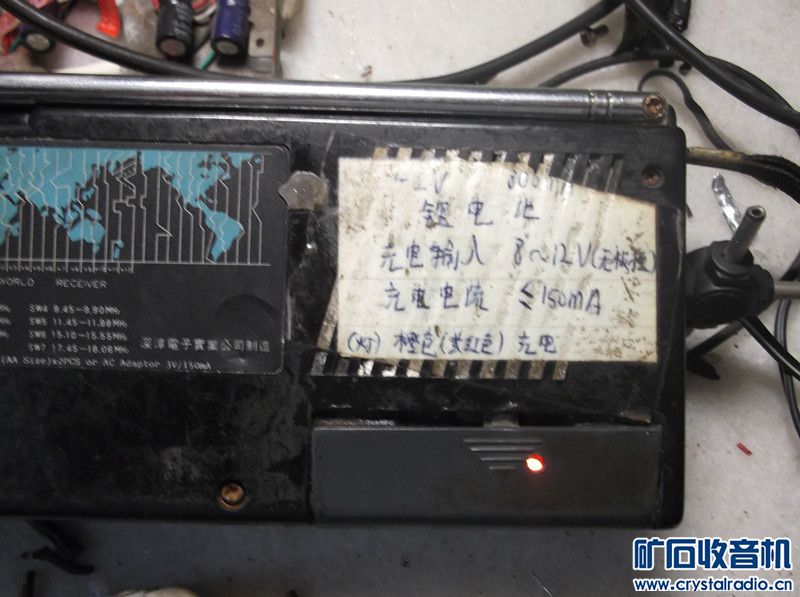

【参赛】我的收音机用上了锂电

废物利用还是搞的不错,不过这样太繁琐了吧!一块手机电池搞不了多久,18650的不是比这个合适?

 楼主| 发表于 2014-1-30 12:06:10 | 显示全部楼层
这种收音机特别省电。
 楼主| 发表于 2014-1-30 12:09:00 | 显示全部楼层
boywc 发表于 2014-1-29 18:07
用手机代替充电器?
手机充电器+手机+电池。利用手机检测功能,充满会停下来。如果直接接在充电器上会过冲,导致电池损坏。
发表于 2014-1-30 12:15:24 | 显示全部楼层
自动断电,其实直接接开关电源就可以了
发表于 2014-1-31 20:56:41 | 显示全部楼层
对于3v的收音机建议大家加上一个7133,希望对大家有所帮助

发表于 2014-5-28 15:02:09 | 显示全部楼层
电源线是焊到电池上的吗 ?
发表于 2014-5-30 09:33:24 | 显示全部楼层
我收音机几年前就用上锂电了,在喇叭后面放置一块800MA手机锂电池,原电池仓那里搭焊一个充电电路,8-12V输入。 DSCF1365.JPG DSCF1367.JPG

发表于 2014-6-1 00:05:33 | 显示全部楼层
锂电池用在收音机上供电会不会过放电?
