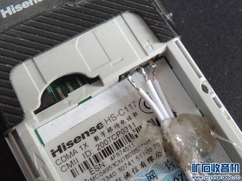

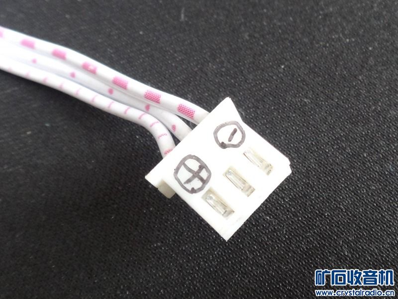

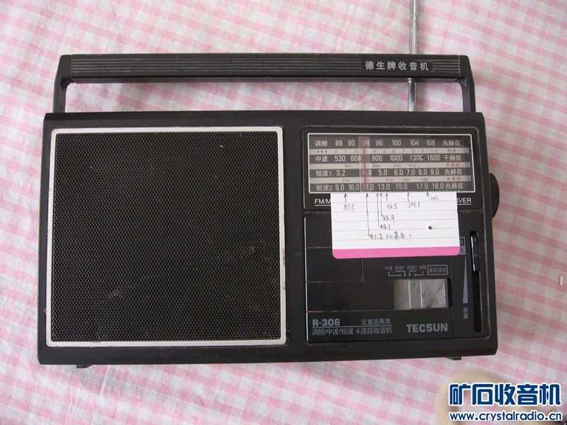

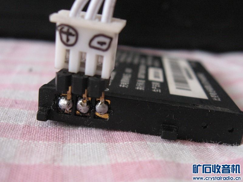

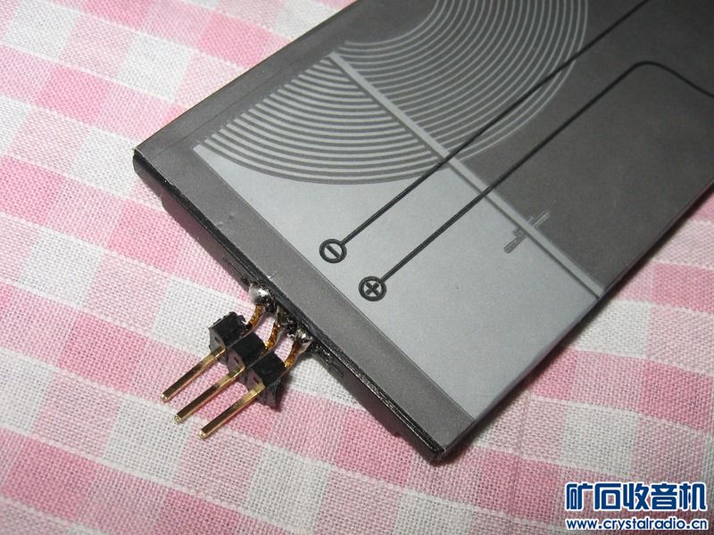

材料:淘汰的旧手机、手机电池等。
特点:比干电池耐用多了。用完了就冲,方便,省钱。
过程:见图
 楼主| 发表于 2014-1-15 14:22:04 | 显示全部楼层
就用手机充电器,充电时手机上有充电指示,充满自停!

 楼主| 发表于 2014-1-15 19:13:59 | 显示全部楼层
nyzd7755 发表于 2014-1-15 14:35
楼主好想法。如奖手机和铀电一起多装到收音机中那更好。
我搞了几块这样的电池,可以换的。不然充电时就不好听收音机了。
发表于 2014-1-15 19:18:56 | 显示全部楼层
找两个相同的电池并起来充一次电可以用N久了。
发表于 2014-1-16 04:16:12 | 显示全部楼层
 楼主| 发表于 2014-1-17 09:31:39 | 显示全部楼层
糊涂蛋 发表于 2014-1-16 04:16
先进,下次试下,就怕把收音机烧坏
我这个收音机是用三节2号电池的。额定4.5V,手机电池冲足了4.2V,正常3.7V,没问题的。如果是额定3V,超过一点问题也不大。
