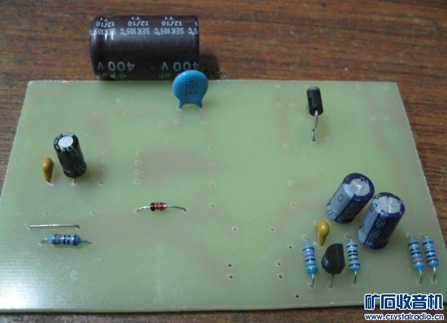

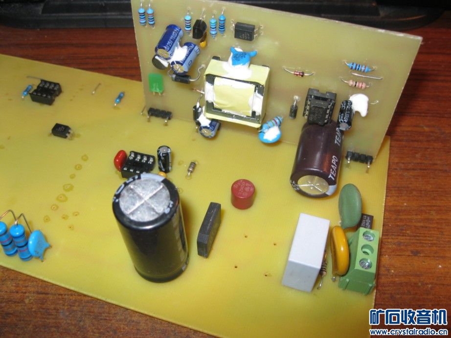

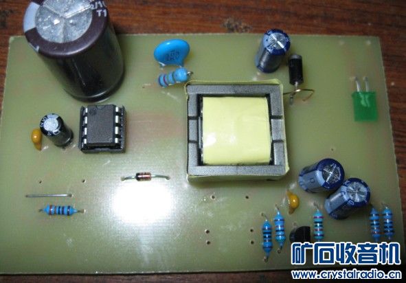

 楼主| 发表于 2014-1-16 20:16:40 | 显示全部楼层
好了穿孔,焊电路板
我有个强迫症,就是喜欢把电路板割整齐,方正
接下来绕制变压器了,辅助电源的功率小,用了个EFD20骨架,先绕初级
暂时找不到线径0.25的漆包线,刚好看到电机上面的线,巧合啊刚好是0.25mm的直径,就拿来用了
初级绕线90圈,注意绕线要整齐,不然漏感很大
上胶带,次级输出2路15V,2路都绕满30圈,线径0.3mm,辅助绕组32圈。
绕好完毕
这样辅助电源就完工了,通电可以正常使用。

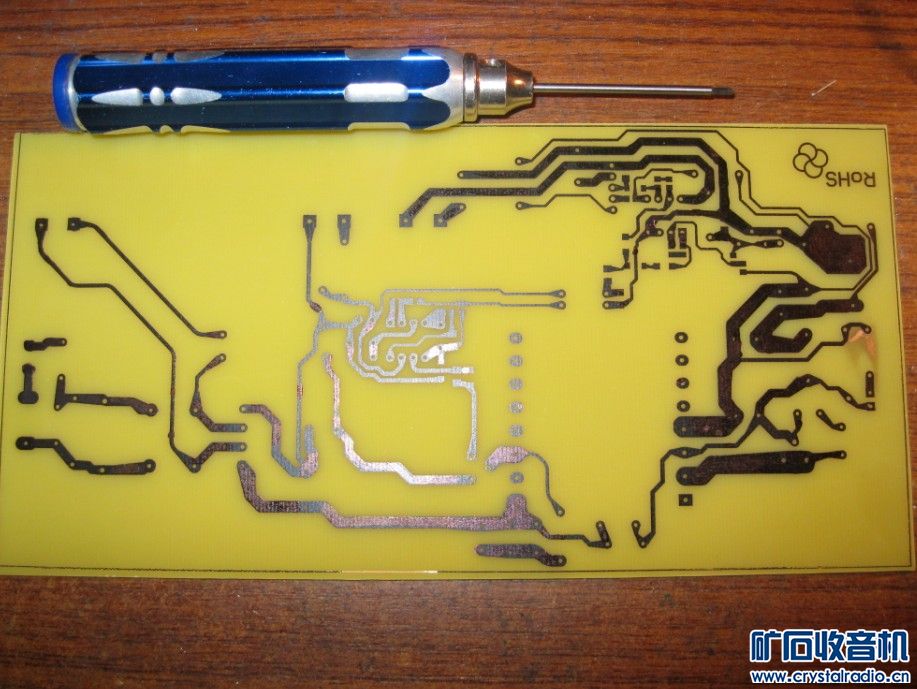

 楼主| 发表于 2014-1-16 20:22:10 | 显示全部楼层

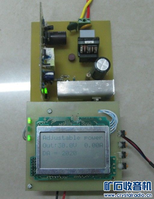

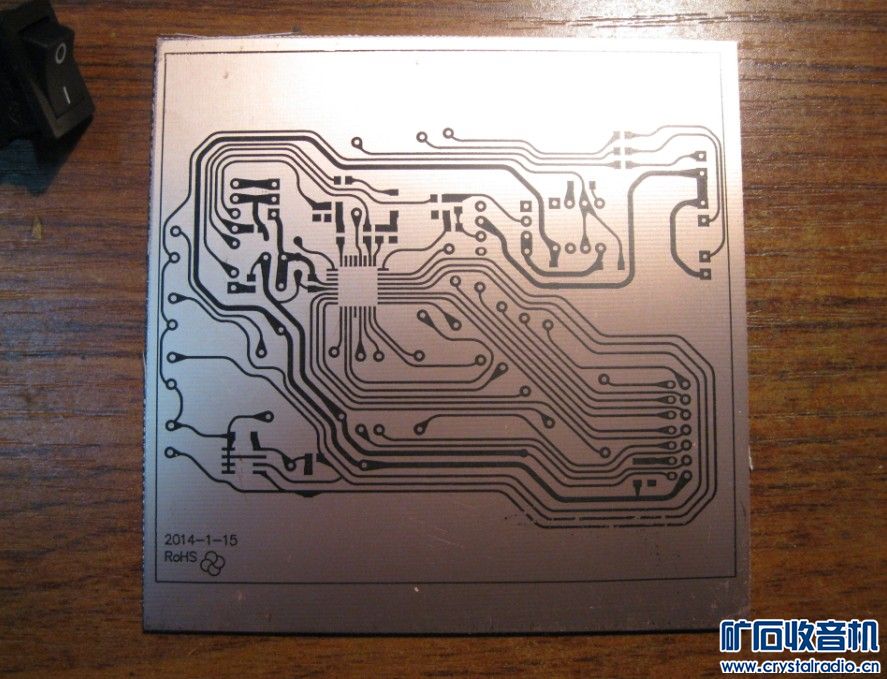

主电源PCB腐蚀
安装部分器件
画主控制板,换个风格试试
待续。。。。。TO BE Continue

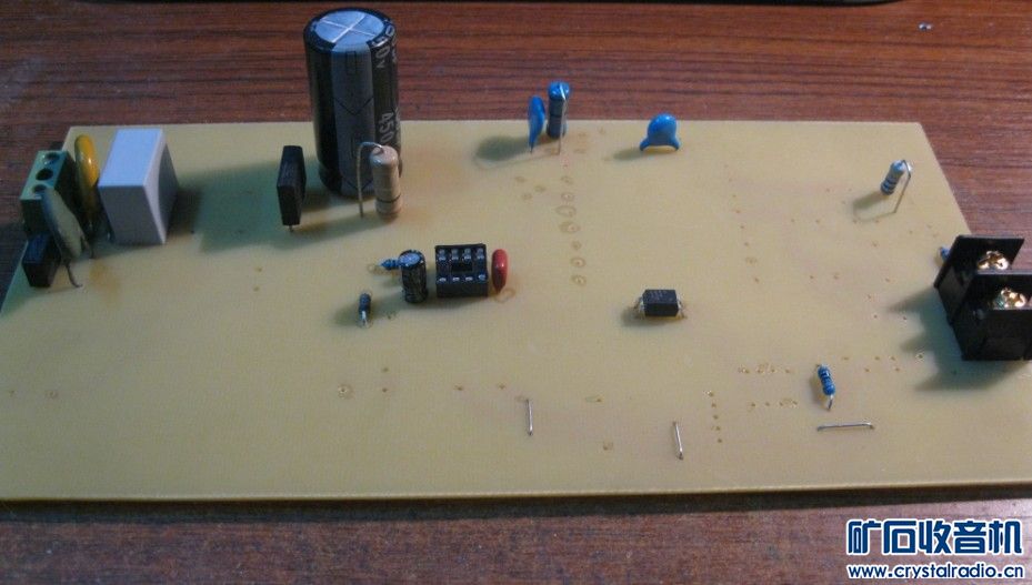

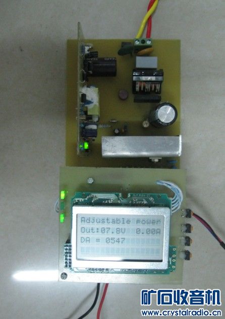

 楼主| 发表于 2014-1-22 20:53:23 | 显示全部楼层
黑米竹子 发表于 2014-1-16 20:22
主电源PCB腐蚀
安装部分器件
整机效果图
主变压器用EE42
