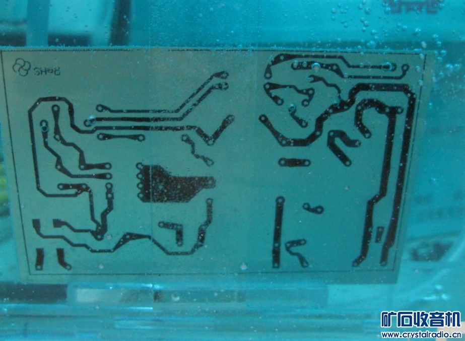

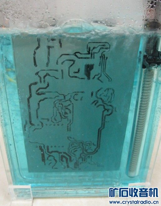

PCB腐蚀
PCB腐蚀
刚购入的腐蚀箱,用得很爽

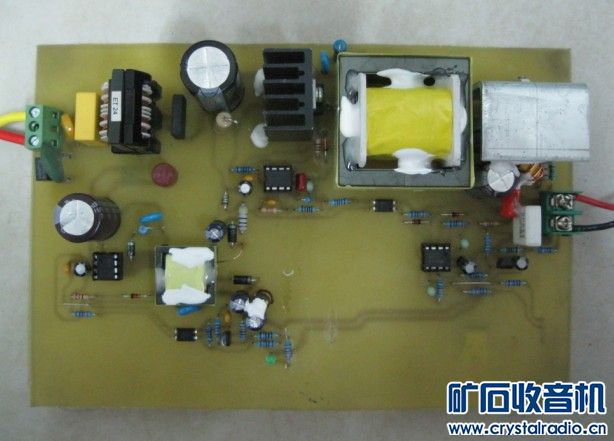

电源部分调试完毕
电源部分调试完毕
电源部分调试完毕,最大输出30V3A,效率85%

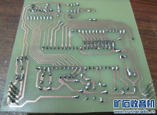

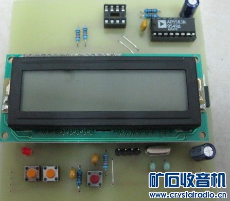

控制电路板焊接
发现少了一根线
反面
完工了,中间很多图,后悔没拍

发表于 2014-1-8 21:10:05 | 显示全部楼层
是开关电源?
 楼主| 发表于 2014-1-8 21:13:34 | 显示全部楼层
jzjia 发表于 2014-1-8 21:10
是开关电源?
是的,用开关电源做的

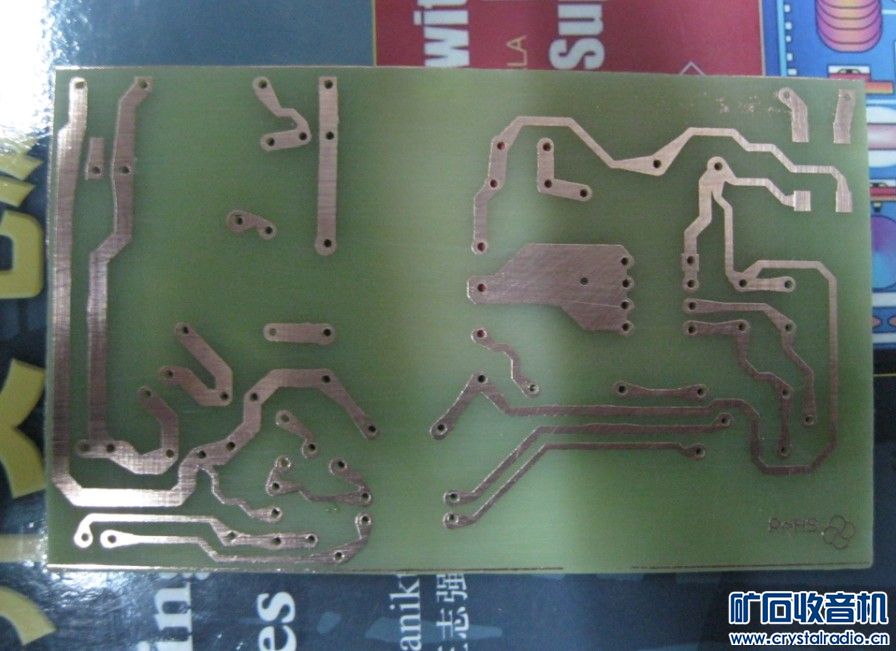

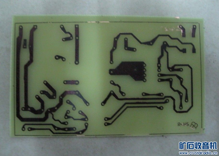

随后便开始画PCB图
腐蚀电路板
腐蚀完毕
打孔

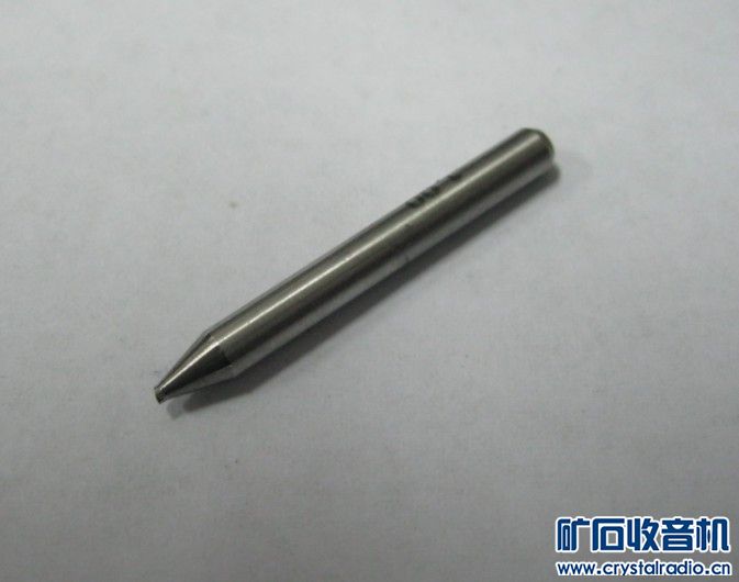

钨钢钻头被同学打断了 同一根钻头被他打断了2次,真是奇葩
又得买了
断了的钻头
断了的钻头

发表于 2014-1-15 11:15:36 | 显示全部楼层
这个安全不?输出有没有短路保护?开关电源多容易烧。
