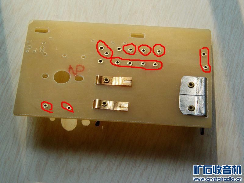

楼主: feiji
迎新年,做小机!

为什么大家做的单管机偏流电阻都很大啊 我用普通手机耳机听,每次做只有十多K欧姆
我这里用了三只二极管检波,所以偏流电阻相应的要大些。如果用两只二极管的话估计电阻在几十K左右。

小孔上的铜  怎么弄的?

书童 发表于 2014-1-3 17:17
小孔上的铜  怎么弄的?
这是用铜铆钉(或称为铜鸡眼)铆后的状态。

做的很好的,给您提个建议.找些高电流放大倍数,截止频率高的管子.单管机的性能会有较大的提高.
