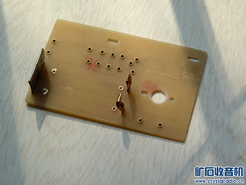

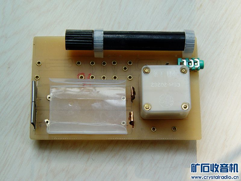

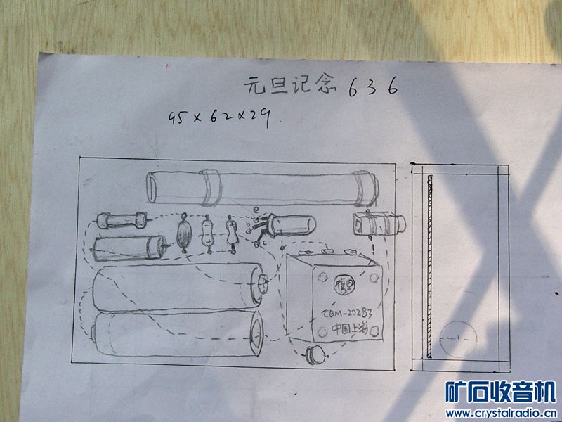

参照636的结构,当然有些东西现在对我来说比较难搞,比如单连和耳机,只能变通一下。
尺寸比照资料上的636大小。元件选择70mm圆磁棒,纸介电容,绿袍大电阻。另外感谢ZWDA老朋友赠送给我几只2AK9二极管。先手绘元件排布图

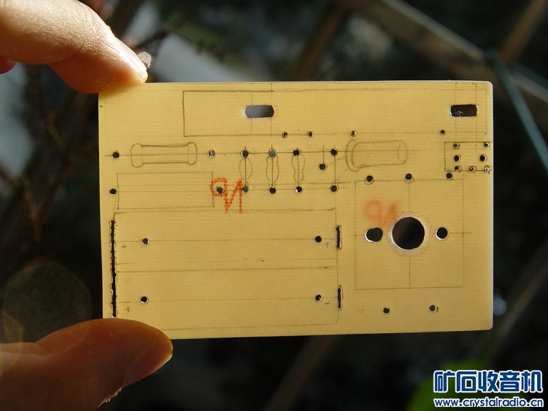

锯板打孔是力气活

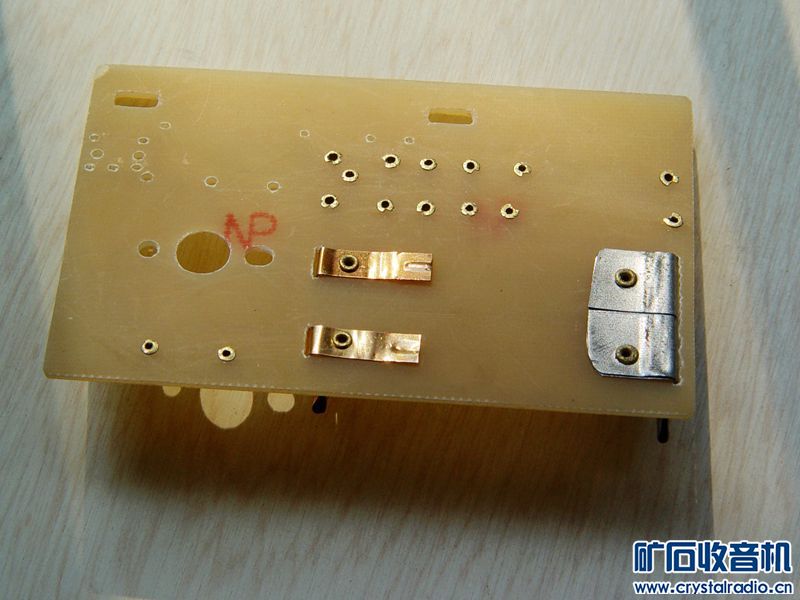

电池簧片用了茶叶罐的马口铁,以及废日光灯座里的弹性铜片,可惜小了点。
打好铆钉
剪一块塑料片,弯成电池夹。不然电池簧片太小容易让电池滑动。

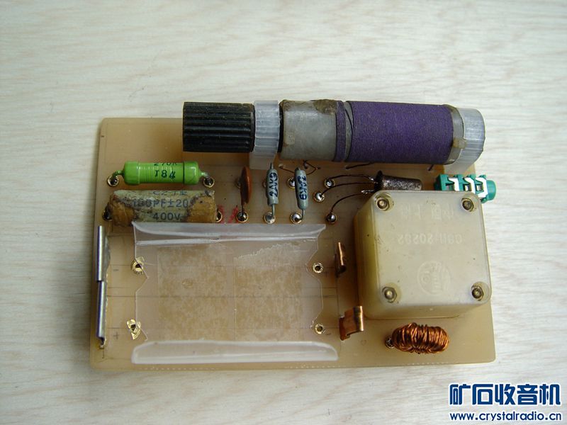

小家已准备,但还没装修。

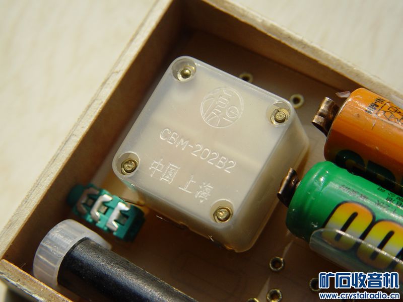

复旦电容真漂亮!

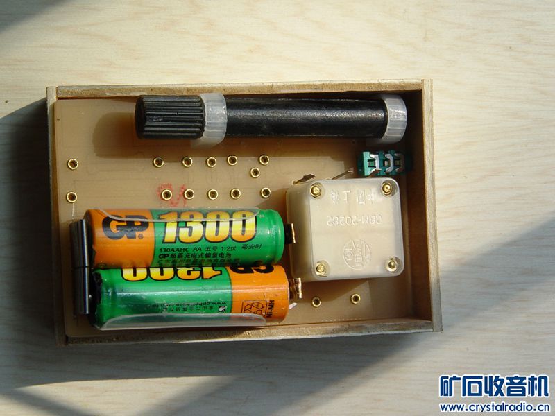

元件都焊接好了

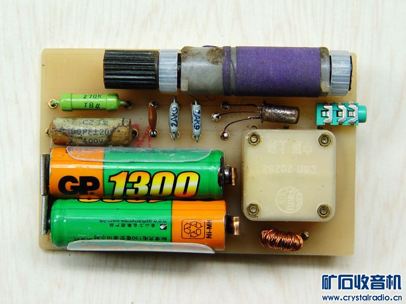

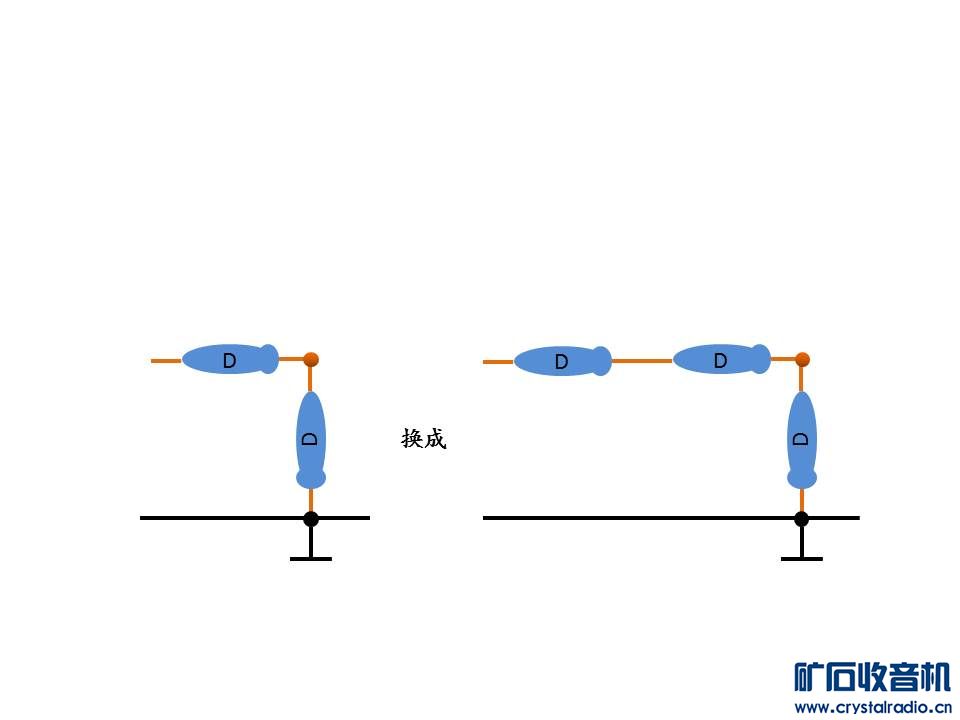

与原电路不同的是这里使用了3只二极管,为了美观把一只二极管(2AP9)放在背面。这样的小机偏流很好调。

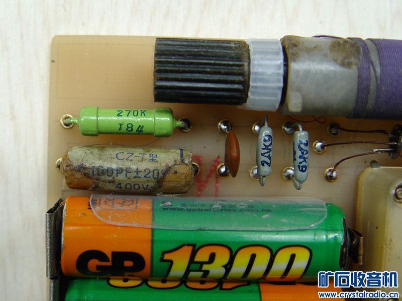

好不容易找到一只100pF的纸介电容,可惜是残品。电阻用一只270K的大绿袍,晶体管Ic = 1.6mA。这只晶体管命运坎坷,由于e、b两脚齐根断掉,为了给它续上脚用烙铁在断茬处折腾了很久。焊好后测hfe变成300多,而且还有不断上升的趋势。

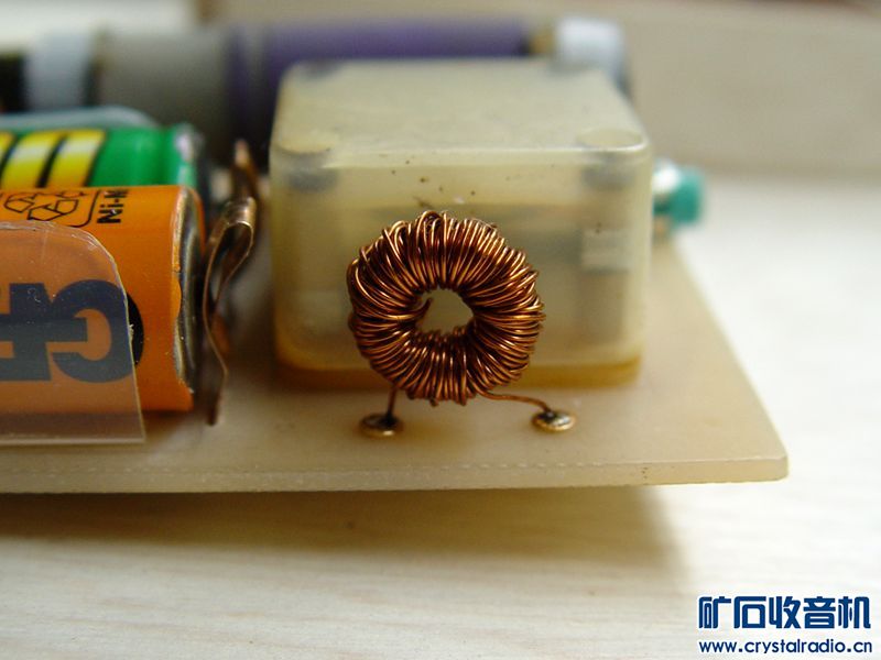

高扼圈用较粗的漆包线(约0.4mm)在节能灯小磁环上穿绕105圈,电感量约13mH
试收听频率低端的“中国之声”声音洪亮,高端的电台声音小。
发表于 2014-1-2 13:28:58 | 显示全部楼层
做工不错,三只二极管是什么电路?高端灵敏度低可加再生。
 楼主| 发表于 2014-1-2 14:04:31 | 显示全部楼层
用两只二极管串联后代替原电路的一只二极管
高端灵敏度低可能和高扼圈用的磁性材料有关,毕竟是工频电路用的。

发表于 2014-1-2 15:01:30 | 显示全部楼层
忘了问一句,楼主的电路板,方孔是怎么开的?
期待你在壳子方面的新创意!等图中.....

 楼主| 发表于 2014-1-2 17:27:02 | 显示全部楼层
红星402 发表于 2014-1-2 14:04
楼主的素描功底不错,复旦电容确实漂亮,哪儿淘的?
淘宝上买的,不舍得用。
 楼主| 发表于 2014-1-2 17:29:32 | 显示全部楼层
谢谢关注啊!最近就元旦一天有时间,年底了很多杂事缠身。
方孔是钻孔之后用小刀慢慢抠的,特费劲。如果有好方法别忘了告诉我一声啊!
发表于 2014-1-2 18:03:41 | 显示全部楼层
机窝是啥样的,上个全貌图片。
发表于 2014-1-3 09:40:19 | 显示全部楼层
方孔是钻孔之后用小刀慢慢抠的,特费劲。如果 ...
呵呵,我也在纠结、琢磨这个问题。工具不全啊,只有小钻、锉刀、美工刀这些。常交流!

 楼主| 发表于 2014-1-3 13:13:02 | 显示全部楼层
ji.lintai 发表于 2014-1-2 18:03
机窝是啥样的,上个全貌图片。
只做了个粗陋的架子,具体怎么弄胸里还没有“竹”呢。
