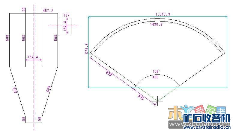

【参赛】钻PCB小台钻以及旋风集尘器
发表于 2014-4-9 15:36:08 | 显示全部楼层
shiuyipyuen 发表于 2014-4-9 13:30
旋风集尘器直径和高度比约1;5---1;7.
其实这有国标规范图纸可查的
谢谢!平时没有去注意这类东西。

 楼主| 发表于 2014-4-18 16:10:45 | 显示全部楼层
zy_tu 发表于 2014-4-17 10:37
对!这个网上有土可查的,老外木工常用,是在花刀部分展示的,或者是集尘器,5年前就有了,自己做就是个材 ...
在网上又买了一个。还没空做。
