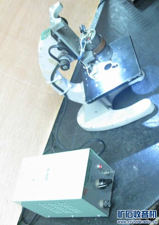

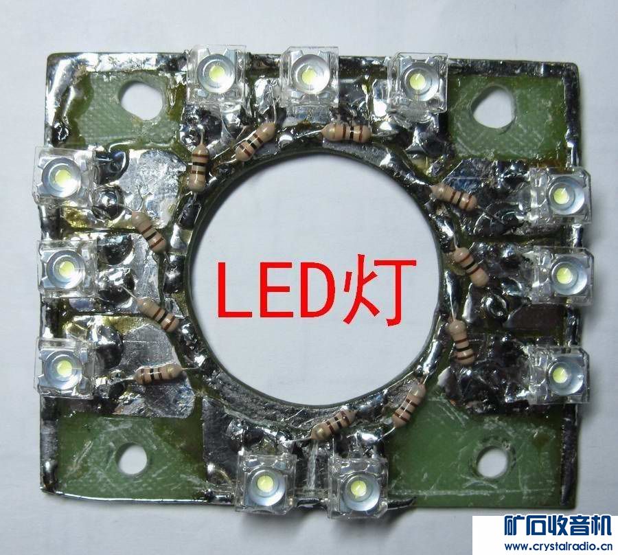

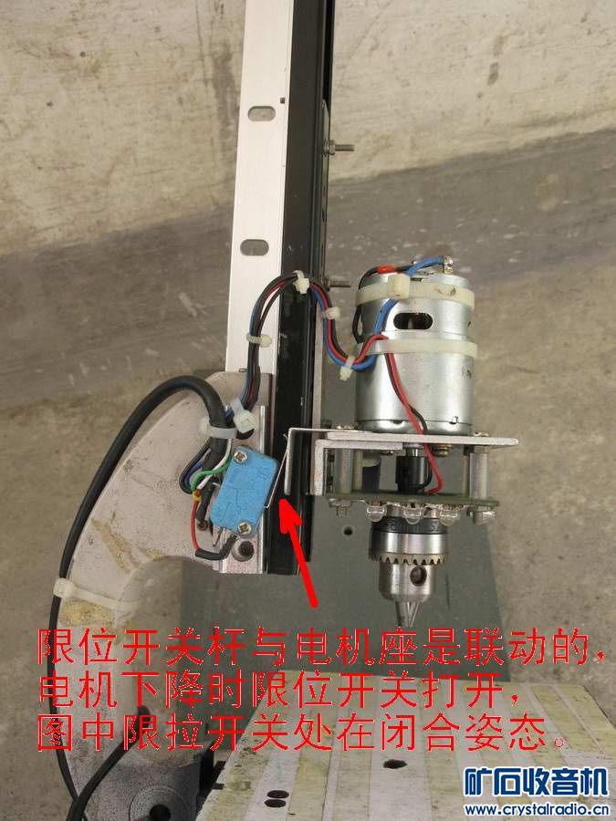

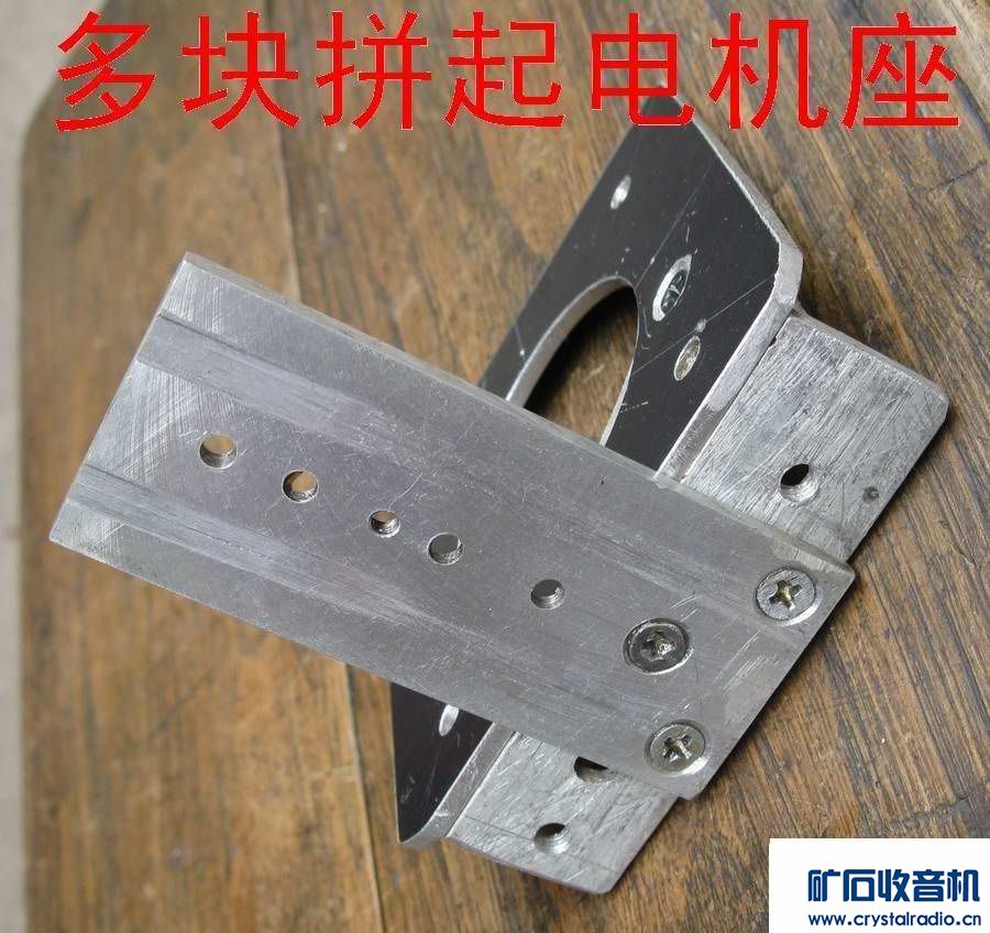

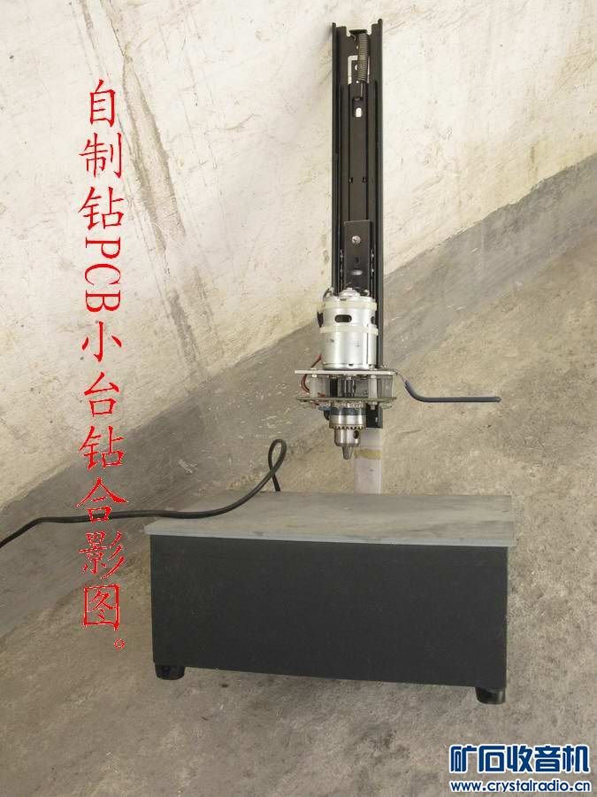

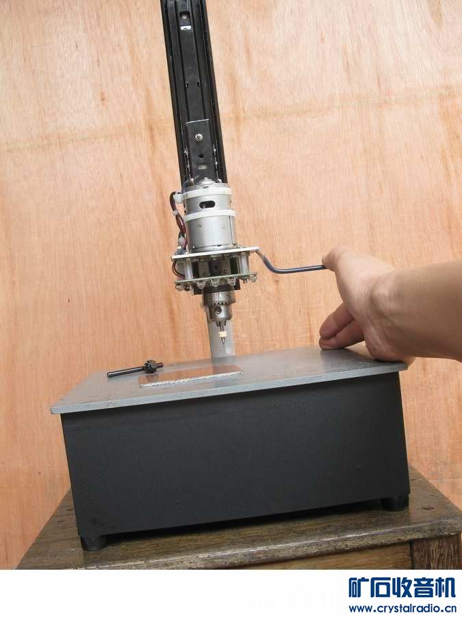

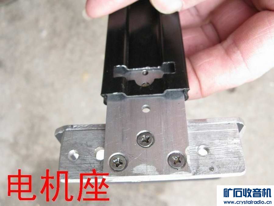

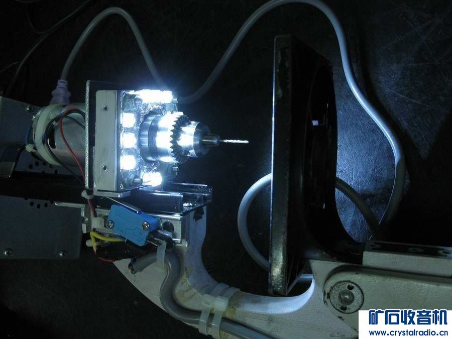

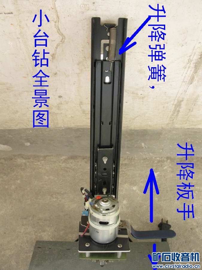

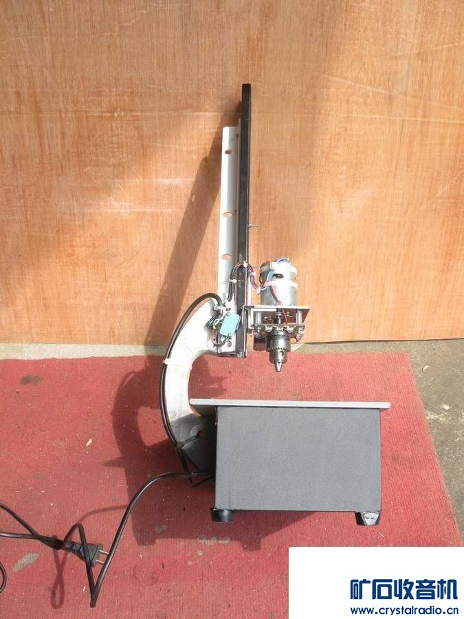

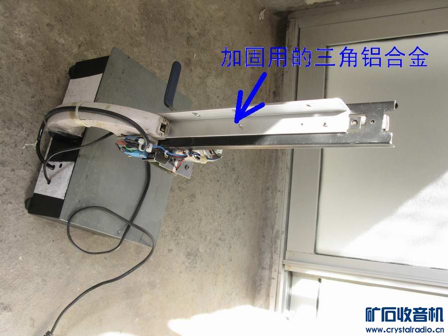

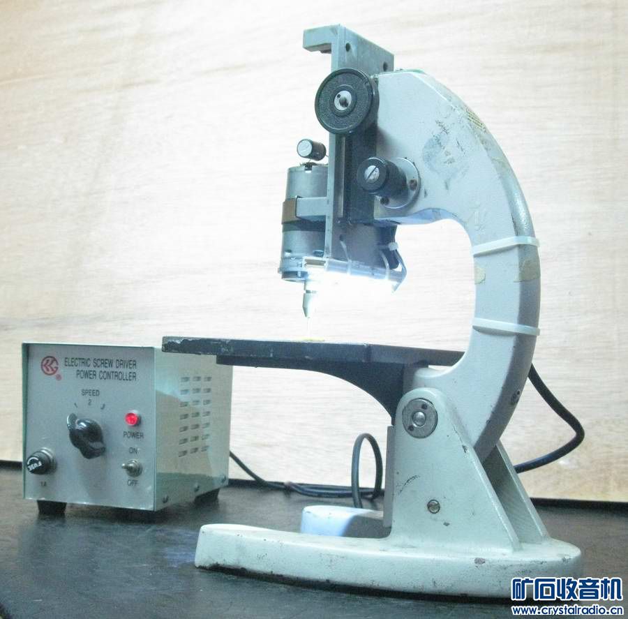

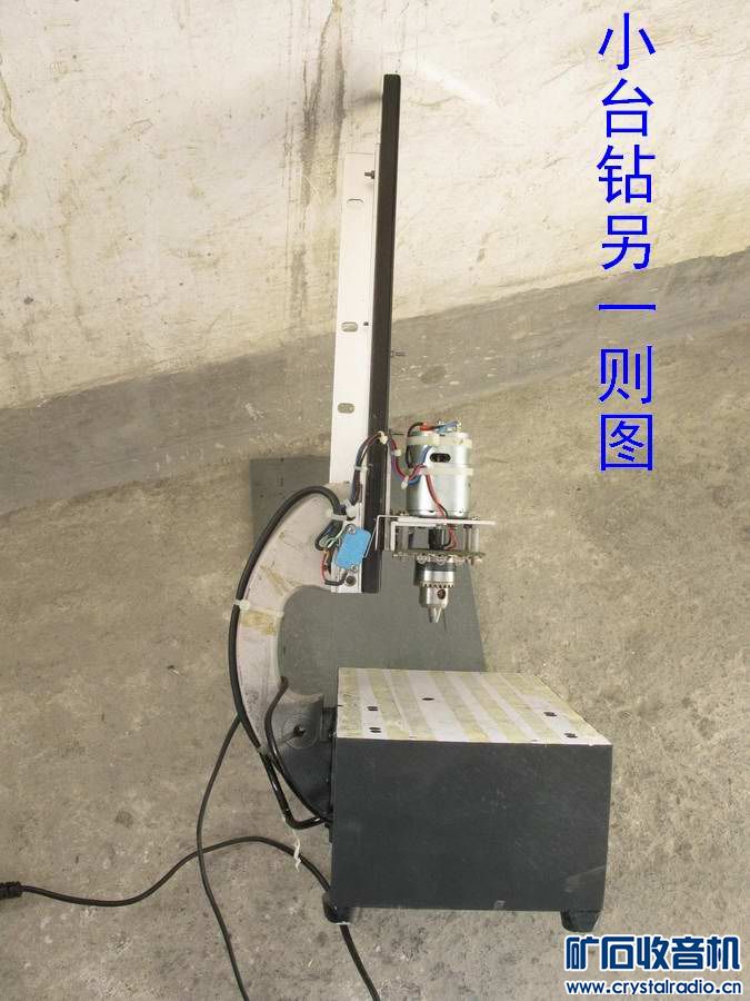

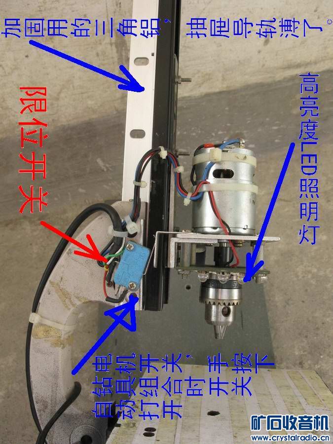

       先说小台钻吧:电机是网购的,0-6的钻夹同电机一起买的,24V的,也可接30V用,电压高转速快,钻出的孔光滑。其它是捡来的垃圾。升降机构是用抽屉滑轨做的,二节导轨,导轨不够结实,机器工作时有时振动大,解决振动问题我就在导轨后面用一条三角铝合金加固一下,有改善。主支加用显微镜的架子做。另外加了超高亮度LED灯作为照明用,照明灯是常开的一通电灯就亮,有利于观看钻孔作业。

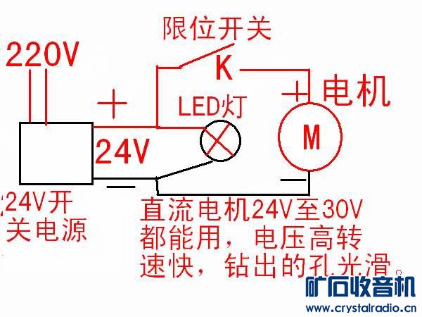

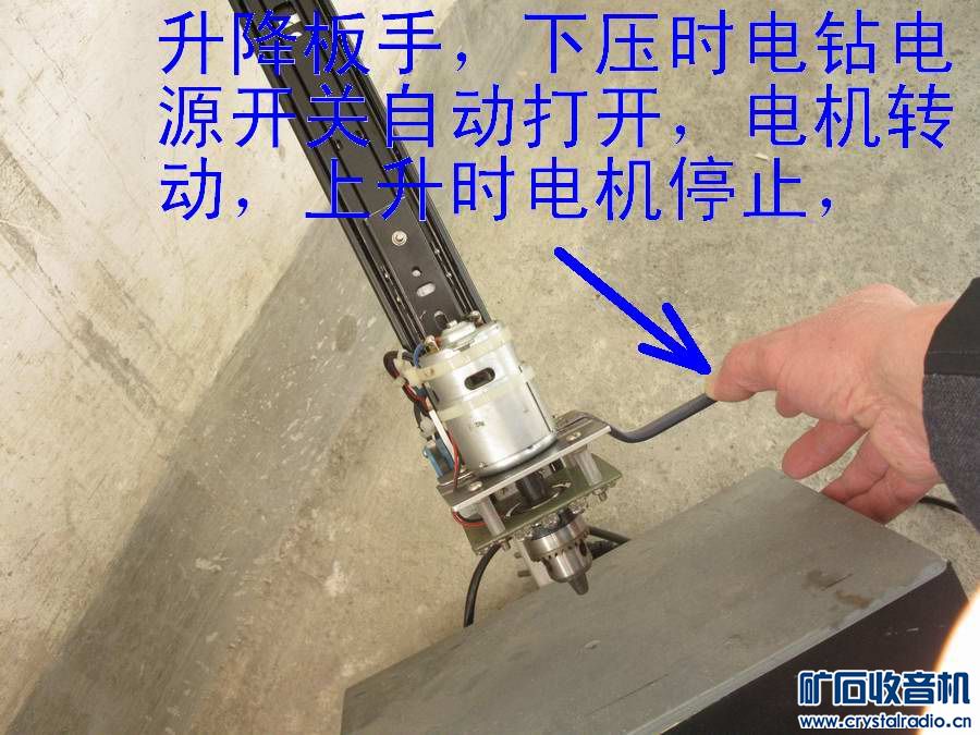

     电机转动:用一自来水阀把手改的,当压下把手时限位开关打开电机就旋转,这时放开把手电机组件自己上升,电机停止转动,电机上升原理是由导轨上端的一根弹簧上拉作用。多数问题图片有说明的,请看图片。

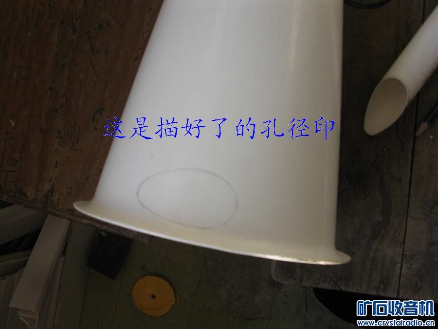

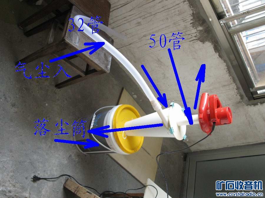

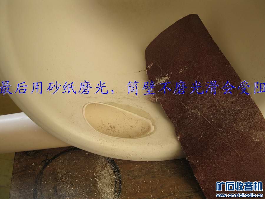

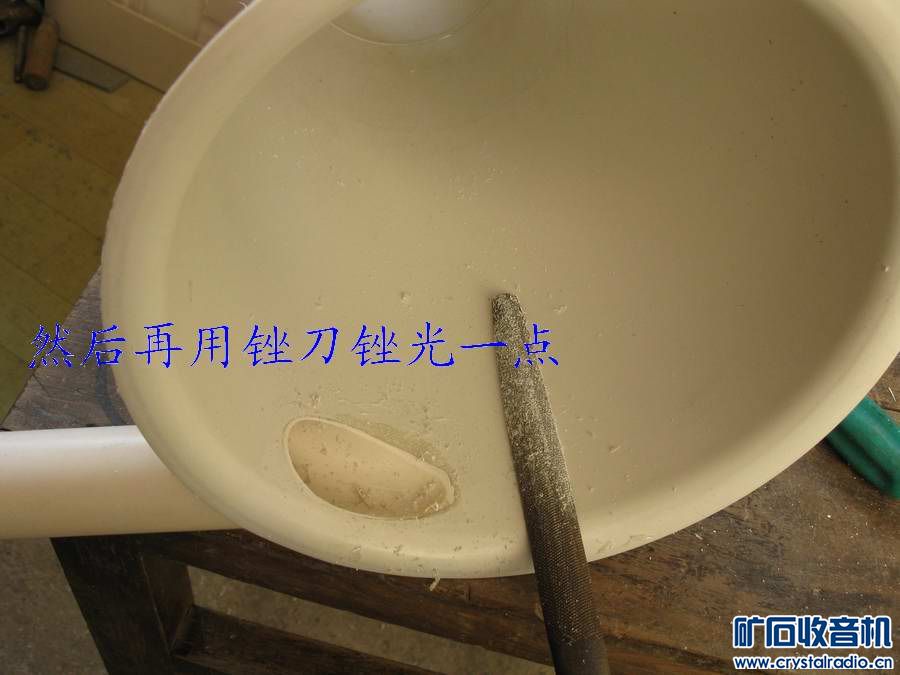

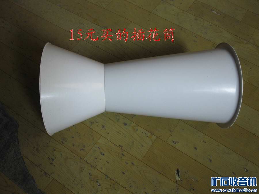

    集尘器制作:

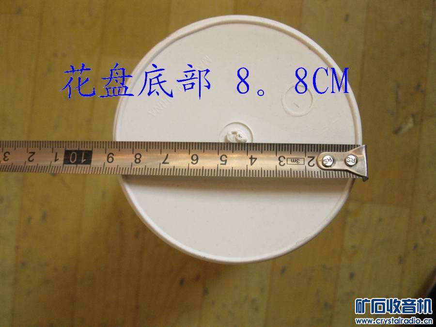

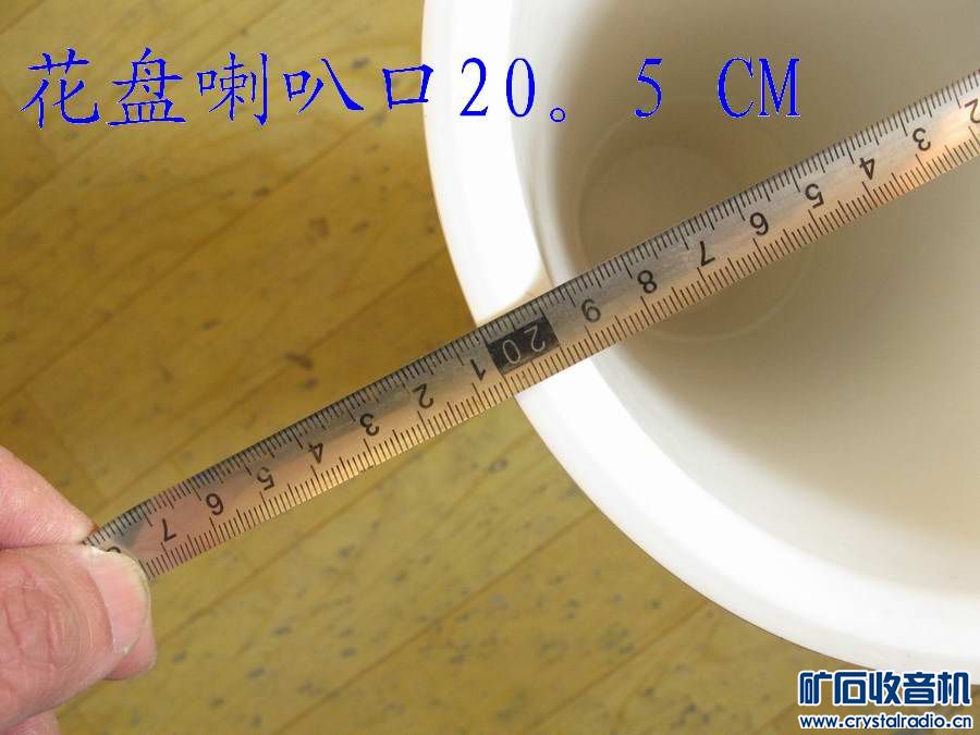

花15元买个插花筒,
10块钱买个涂料桶

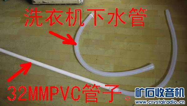

管路用洗衣机用的下水管,直径是32mm。
插花筒规格:图中的高度有误,是高约36。5CM。

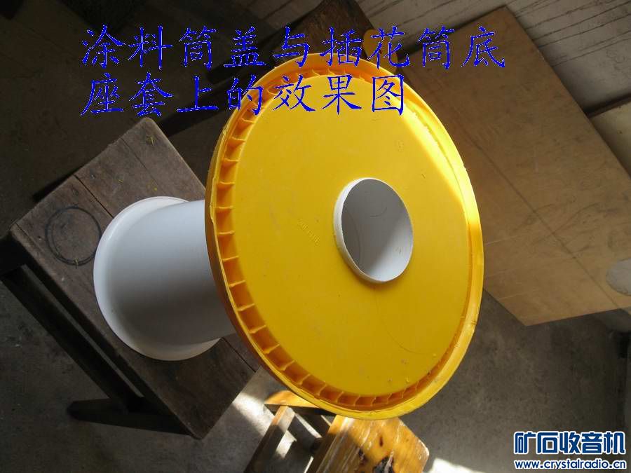

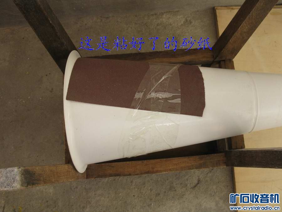

找块多合板

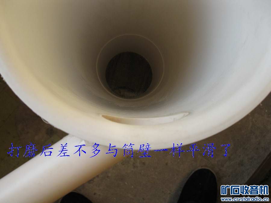

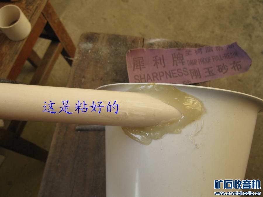

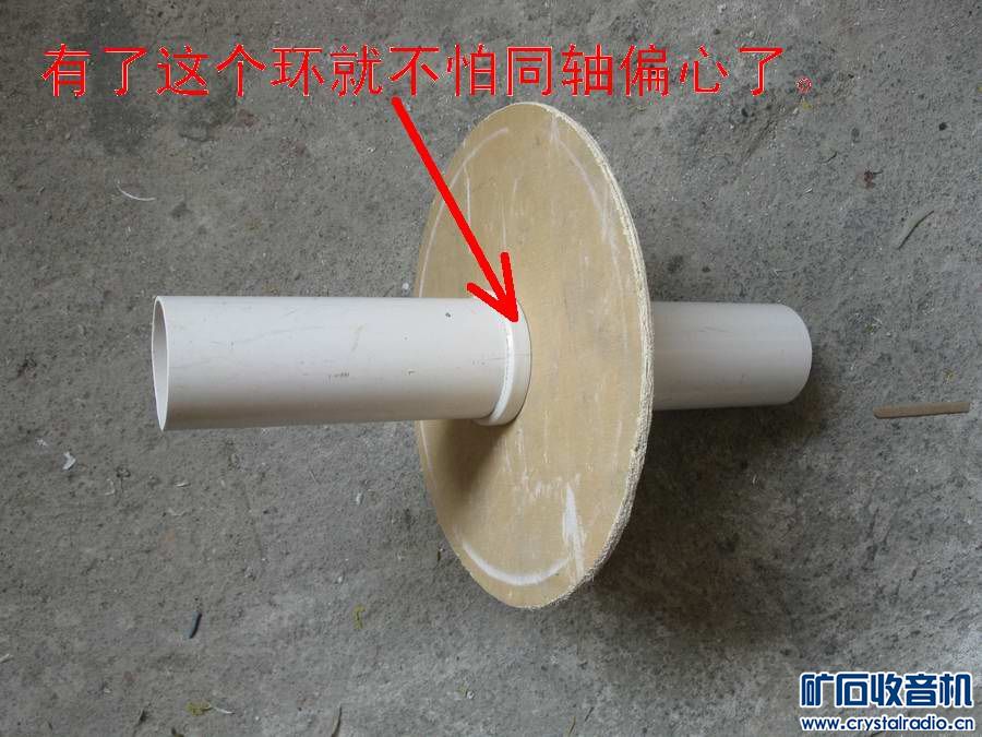

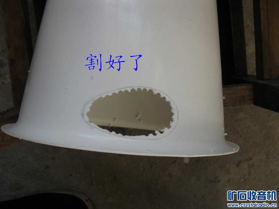

用飞机开孔器,先下个大圆,口径比插花筒喇叭口大一点。

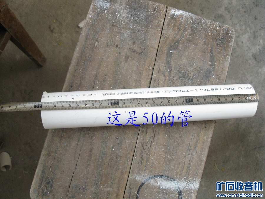

从大圆中间再开一个直径50的孔,用来套50的PVC管子。
下面 开集尘筒子(涂料筒盖子)的孔些孔能套进插花筒底座就行。

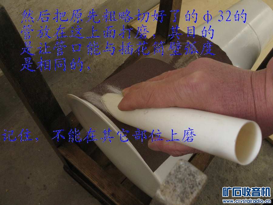

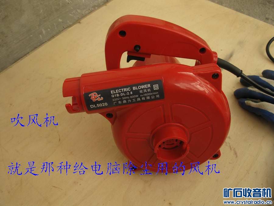

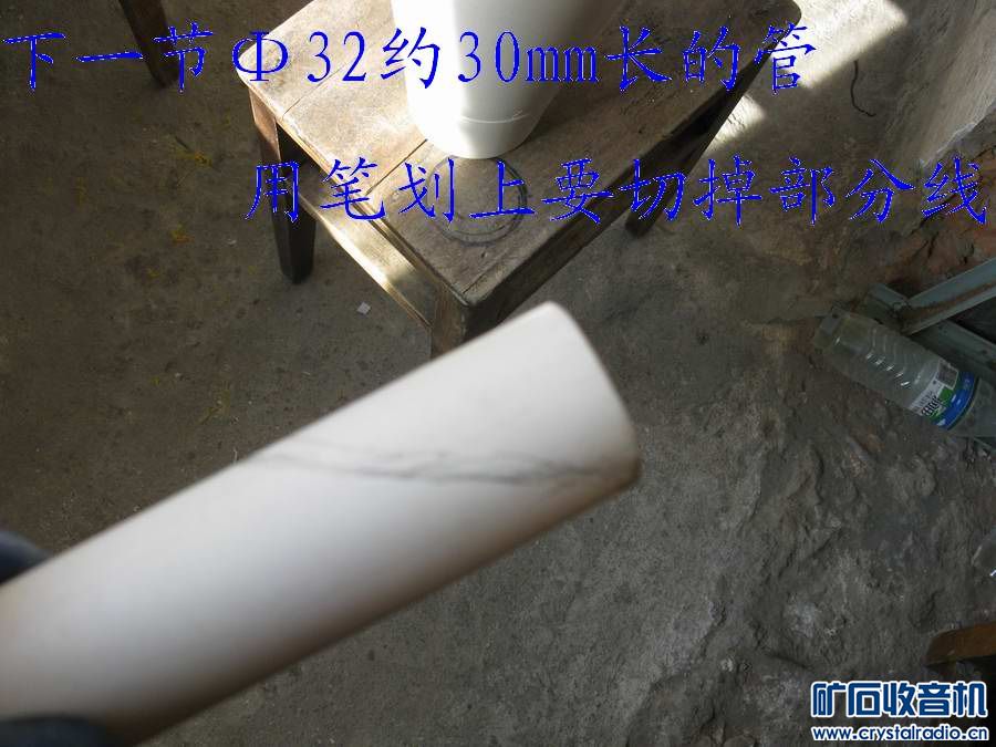

接下来做集尘器进气管路,接口,我没有吸尘器就买一个小风机代用,风机口径是
是4。2的。这个进气我是接洗衣机管的,所以选用32MM的PVC管子。加工。

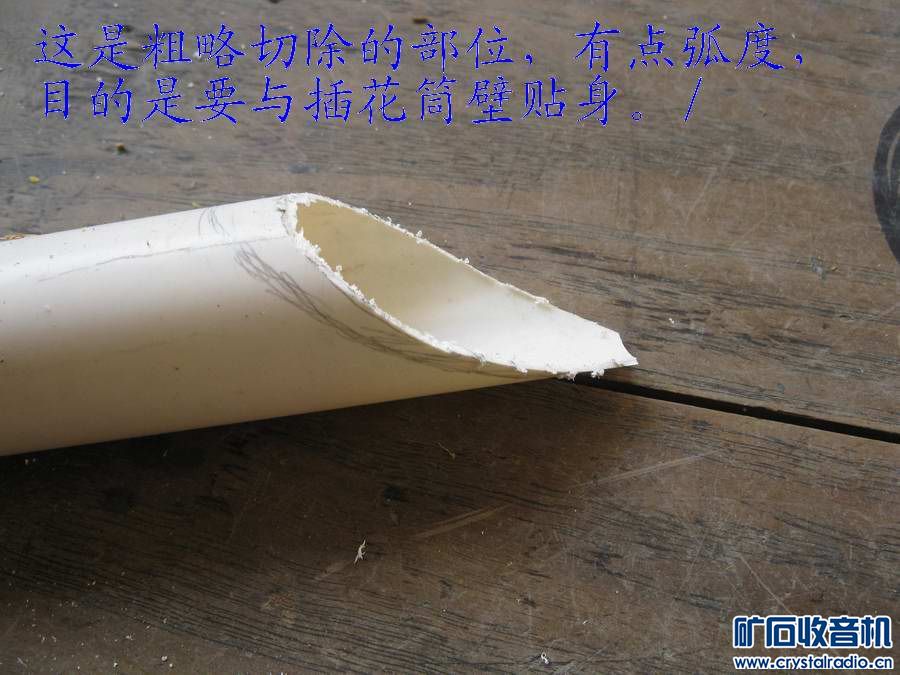

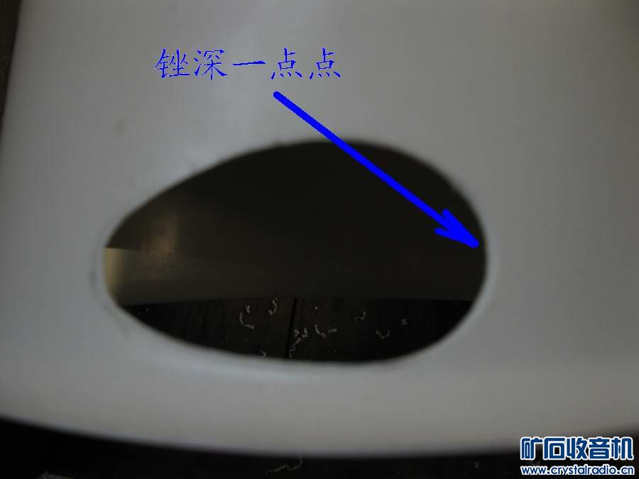

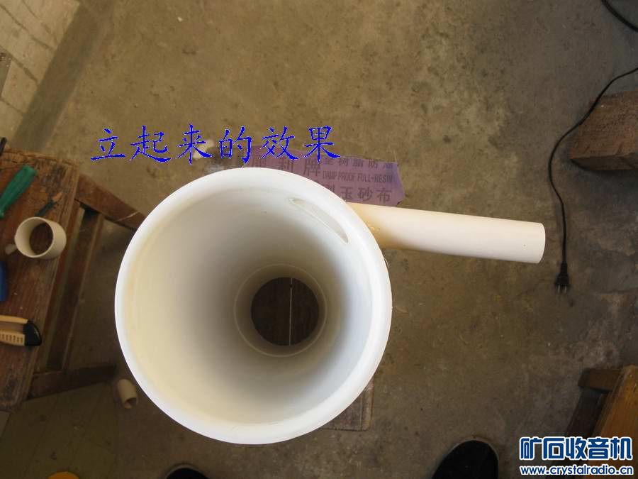

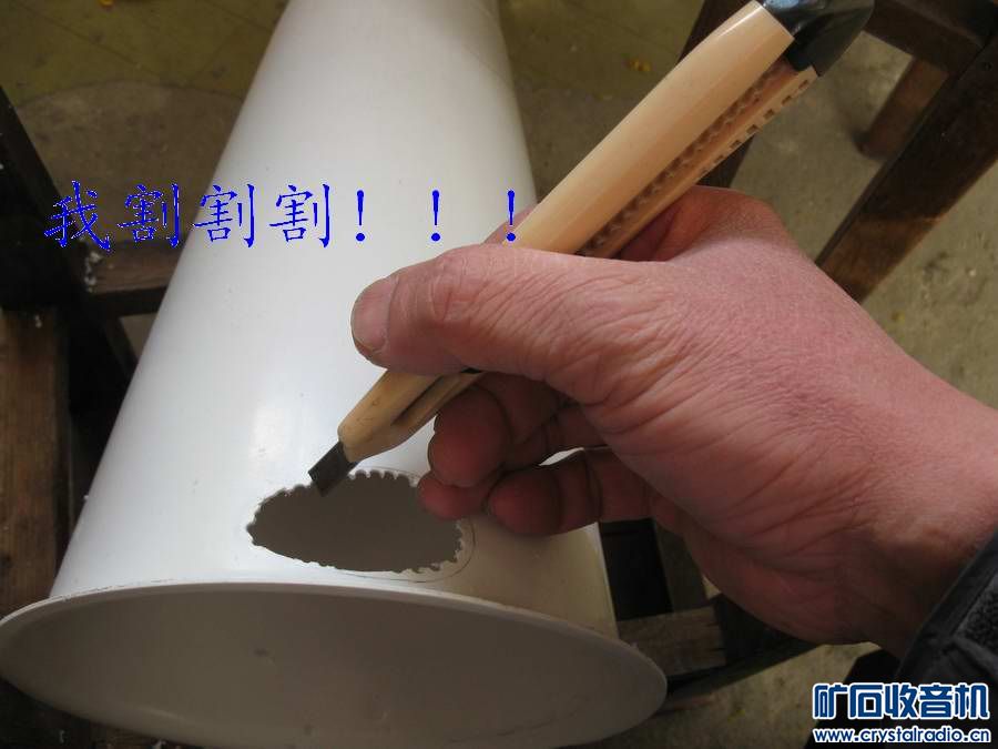

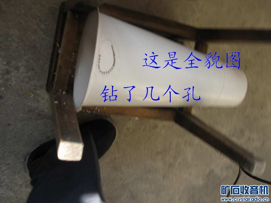

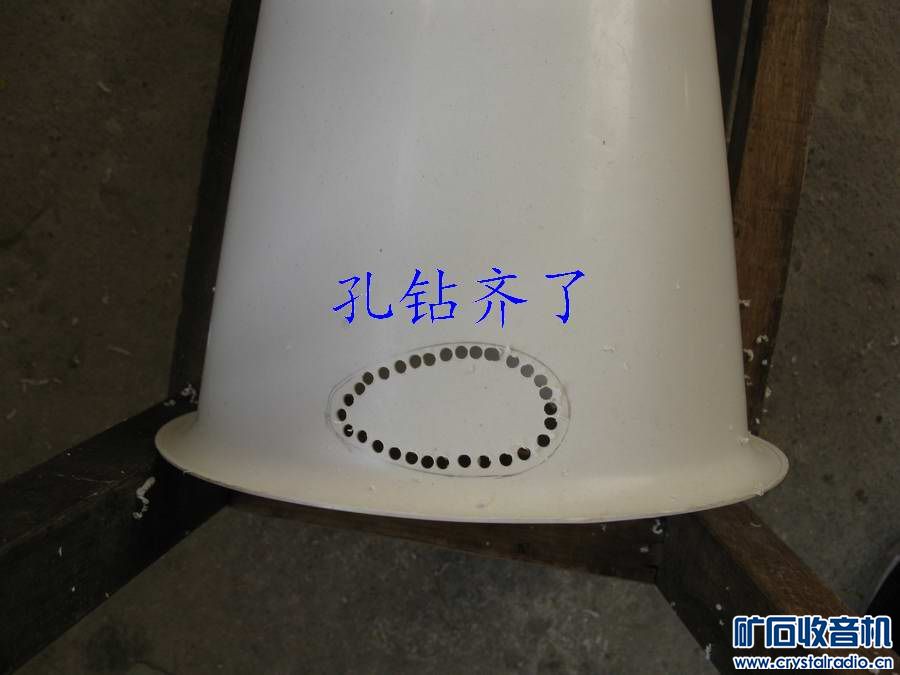

下面给插花筒开一个进气孔。

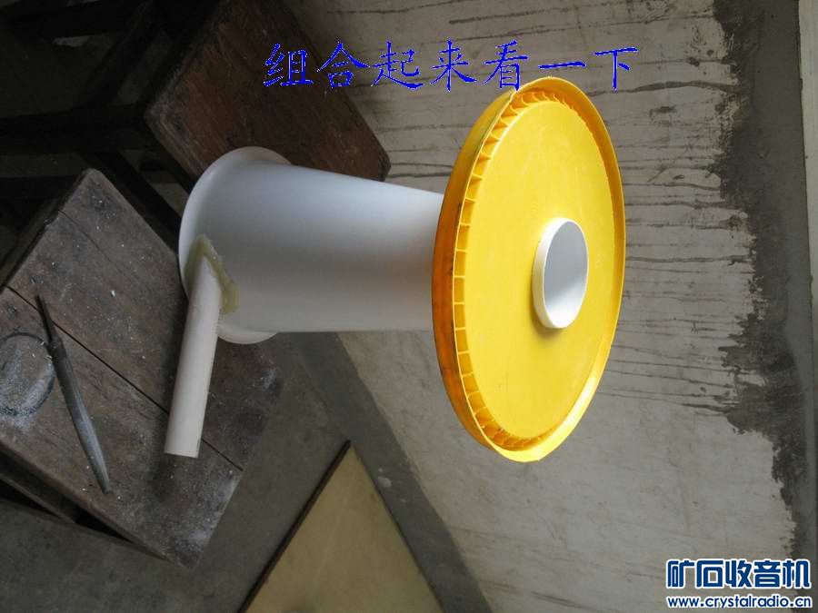

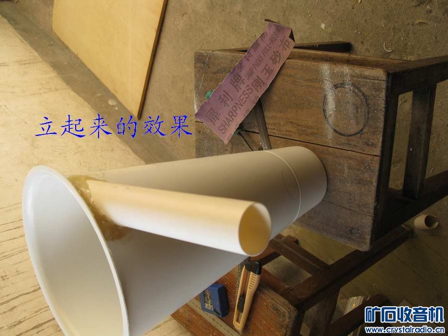

进气管加工好后与插花筒组装

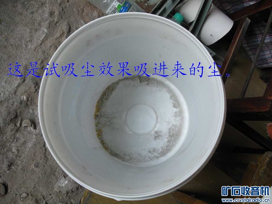

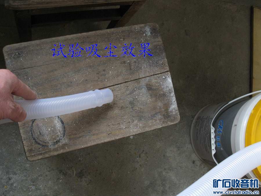

下面试吸尘效果
下面桶里面的尘是集尘器吸进来的尘哦。

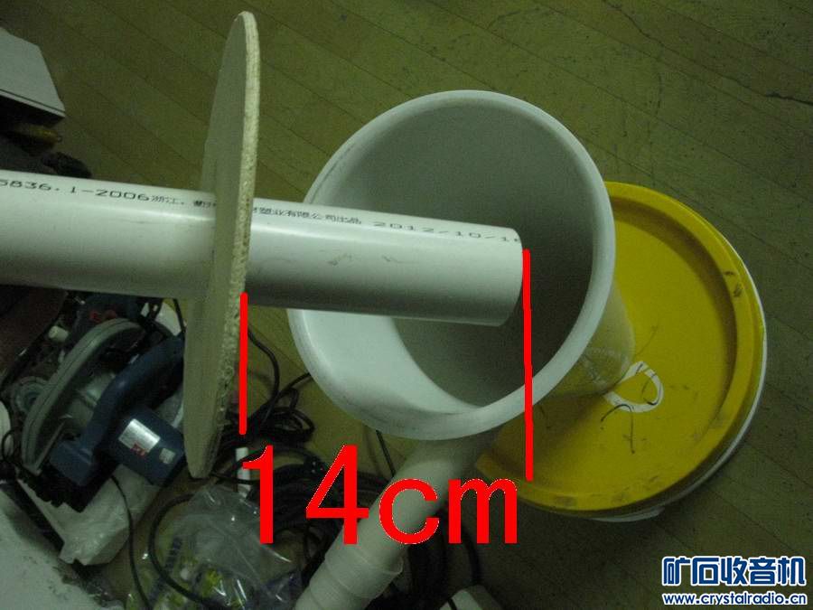

===集尘效果如何取决于入筒这端管子的深度,调整好了吸进的尘不会从吸尘器的出口处飞出,而是到下面的涂料筒中。我先是用了14CM的长度,可能还要调整一下,因为风机坏了不能再试验了。
主,调整好好后还要用密封胶密封死,这样就不会漏气。除了涂料筒口不能封,因为这里要倒尘的。

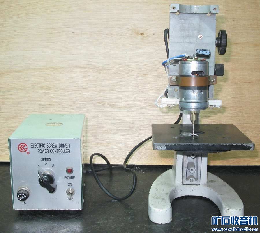

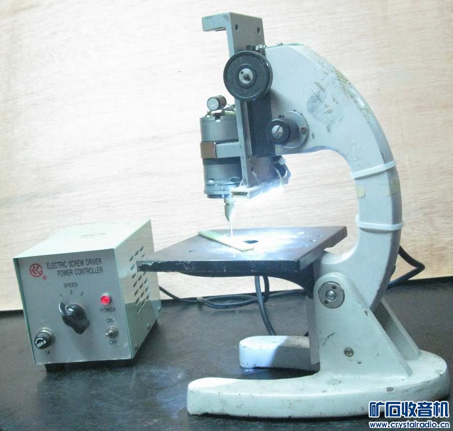

以前做过的小台钻

 楼主| 发表于 2014-1-2 14:03:23 | 显示全部楼层

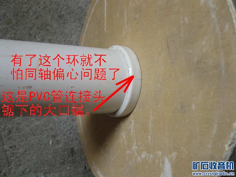

从这里锯下来套在轴上就不怕同轴偏心问题了。

集尘器做的很好,像那个锥度的筒子角度长度直径什么的有没有最佳尺寸?
 楼主| 发表于 2014-1-2 20:13:38 | 显示全部楼层
       今天下午去把风机换回来了,这个风机进气的口径正好是40mm的,原先那个风机入气口径是42的,不能套进40mm的接头里。接下来就是调整插入锥筒内的Φ50管子深度了,调整这部分长短(深度)能很好地控制风机出口的尘土,理想的就是风机出口端是元尘吹出的,尘都落到涂料内。调整好入筒深度接下来就是把风机与锥上方的长度了,一般能把50转40的接头套在上面就行,然后风机就直接放在端口上。
        入筒这端管子长度我先保留长度是14CM,试验了下吸尘,这个长度证明已经长了,下一步要把它裁剪到最佳长度。

你指的是哪些个部位,请从上图中复制来看看,是哪个问题?上面都有的。是下面的吗?
锥筒底座是
锥筒口径
锥筒高度

锥筒底座是
我是说:如果买到这个喇叭筒的直径、锥度和长度不一样的,制作上如何调试才能使它的效率最高?
发表于 2014-1-2 22:05:38 | 显示全部楼层
做得相当的不错
发表于 2014-1-2 22:16:59 | 显示全部楼层
做的不错,系统工程。
 楼主| 发表于 2014-1-2 22:38:11 | 显示全部楼层
百度里有关于旋风集尘器理论说明的,我没上传。我也是没有标准尺寸可参考。当地就有两种插花筒可卖,我买的是大号点的,就用整个长度去做了,就是是把入气口尽量靠喇叭口边沿开,我做的只保留在离喇叭口处一公分左右开口。试验了一下还是不错的,证明是成功的,下一步就是调整入筒内这节管的深度了,记住,这点调整很关键。入得太深了尘会从风机出口处跑出来,这样就不好了,因为尘向风机出口处跑,那尘还是到你所处地了,就失去吸尘意义了,对粉尘而言。要是吸大片状物质的话如刨花等。那还不把风机给堵死了,只有把吸进的尘物流到桶内,什么事没有。
