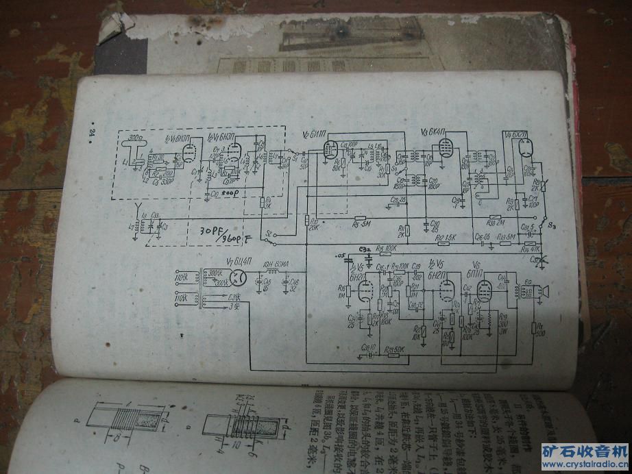

 楼主| 发表于 2008-9-24 00:16:29 | 显示全部楼层
上传:电路图
原电路图有改动,作参考吧,照相水平有限,看看那张清楚的。

发表于 2008-9-24 00:47:48 | 显示全部楼层
图片太暗,看不清楚。
发表于 2008-9-24 01:00:32 | 显示全部楼层
:如能扫描一下贴上来,是做好不过得了!
发表于 2008-9-24 08:47:13 | 显示全部楼层
谢谢:胆大老弟,您发的线路图已收到。

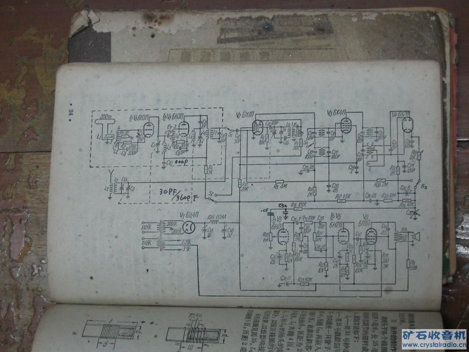

 楼主| 发表于 2008-9-24 10:34:40 | 显示全部楼层
我没有扫描仪.只能把照片放大了后看看能请楚不。
发表于 2008-9-24 10:42:38 | 显示全部楼层
谢谢:已经很清楚了。
