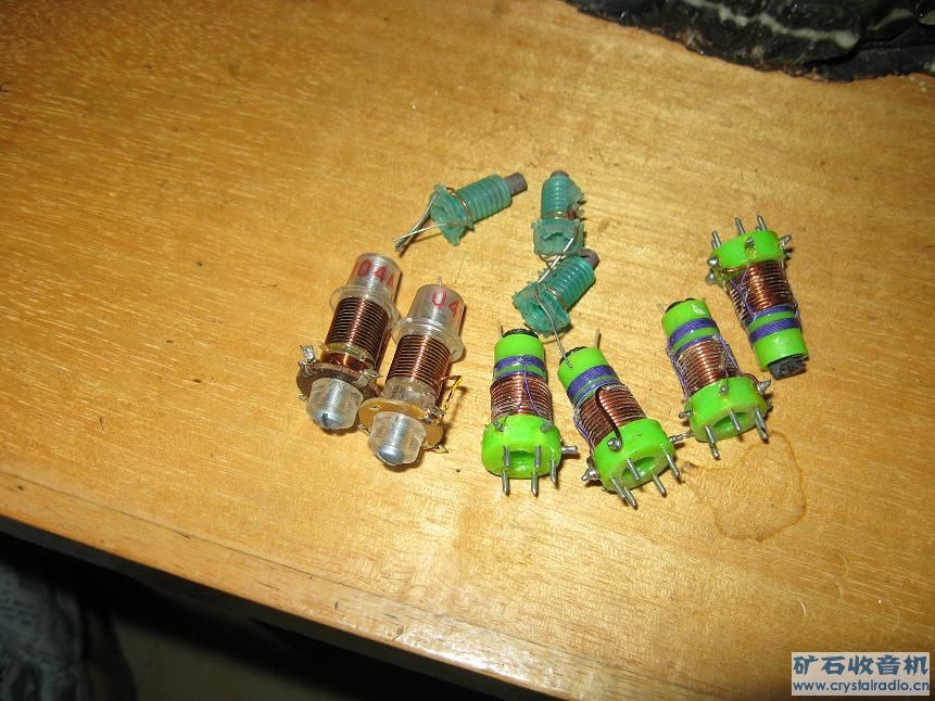

1.fm10.7兆赫中周线圈绕制:初级及次级均用28号单丝包线[漆包线也可]密绕23圈,并联谐振电容50P,初次级之分隔8mm,初次级均分别加有铁粉芯,变压器外加铝质隔离罩。                                                                                                                      2,比率鉴频变压器线圈绕制:初级用36号单丝包线[漆包线也可]密绕35圈并联谐振电容10P, 次级:28号单丝包线[漆包线也可]双线密绕16圈,为两股并绕式,并联谐振电容39P,第三线圈在初级线圈上用绝缘纸包一圈在上面用36号线绕10圈。                                                                                                                       3,线圈筒直径7-8mm

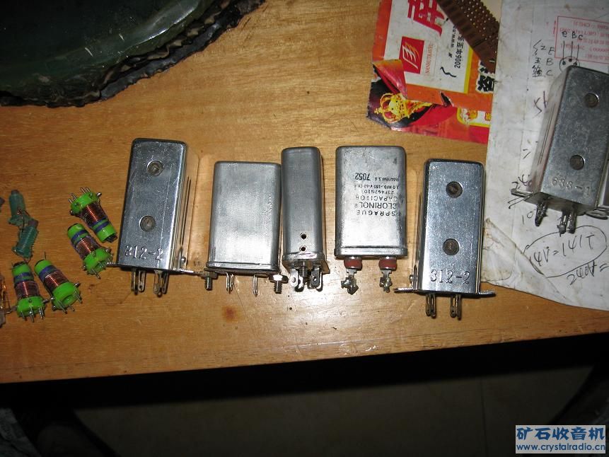

发表于 2008-9-23 15:29:43 | 显示全部楼层
胆兄,在下给您提点看法~~呵呵~~
1、一般五极胆在调频电路中所配中周的谐振电容应为22-27P,这样中周线圈部分的电感量需大些,这才能与五极胆做到尽量的匹配,以提高增益。特别您的制做采用的是两级中放,所以要求每级中放的增益就得更高。
2、铁壳电容(油浸的吧?)可惜了~~这种电容做胆功放的交联电容最合适了,使回放声音的泛音更加丰富~~
3、104线圈也可惜了,这种线圈已不再生产,损坏一只少一只啊~~
也许在下胡说八道~~见谅!~
[ 本帖最后由 醉翁 于 2008-9-23 15:34 编辑 ]

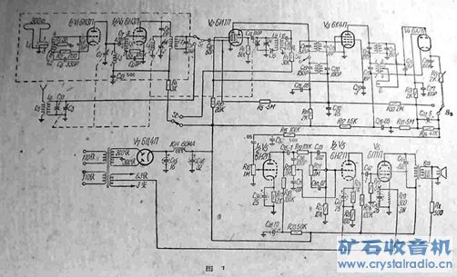

发表于 2008-9-23 15:29:23 | 显示全部楼层
胆大包天老师您好:请上一张清晰的线路图好吗?先谢谢您了!

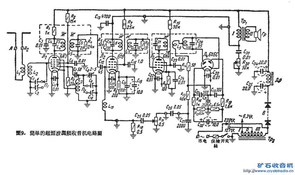

这个电路图很危险哟
刚发现这个电路图很危险哟!FM连调谐电容一旦碰片,会烧机子的。手摸上面也会遭电击哟。

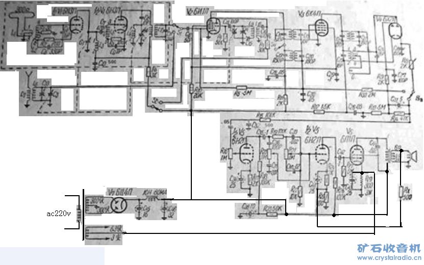

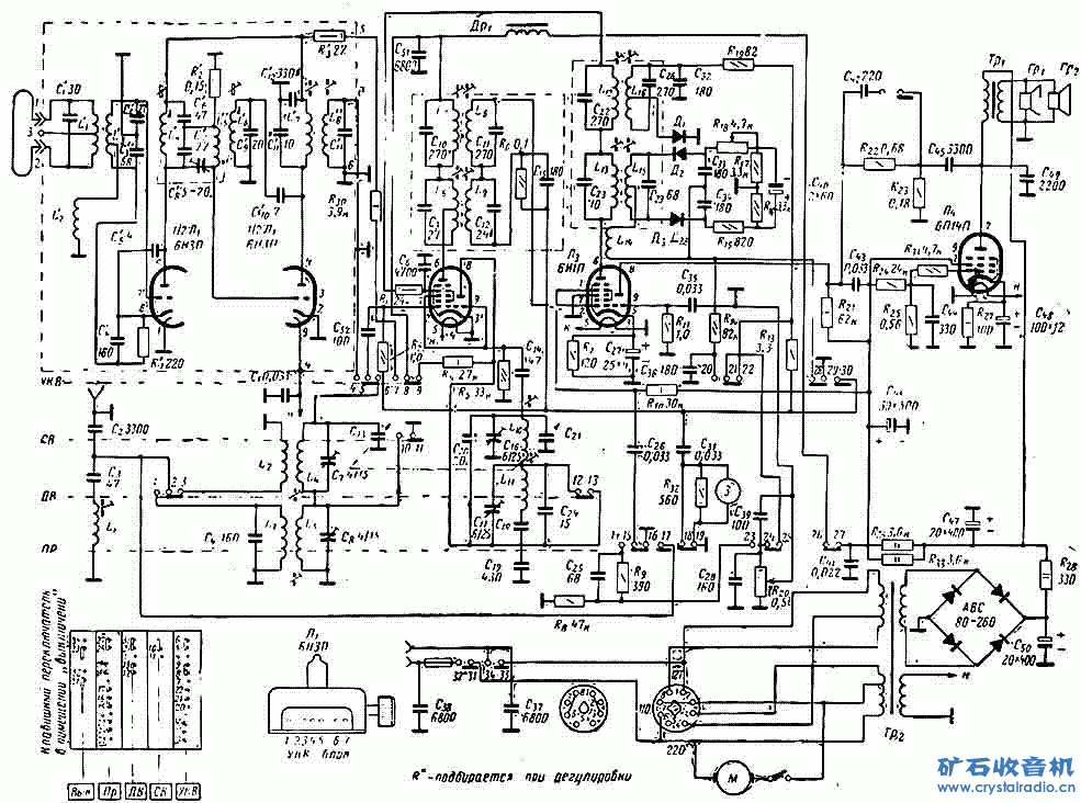

发表于 2008-9-23 17:44:00 | 显示全部楼层
图纸
来两份图纸,给大家参考。
[ 本帖最后由 radio1942 于 2008-9-24 08:16 编辑 ]

 楼主| 发表于 2008-9-23 20:24:01 | 显示全部楼层
原帖由 醉翁 于 2008-9-23 15:29 发表
胆兄,在下给您提点看法~~呵呵~~
1、一般五极胆在调频电路中所配中周的谐振电容应为22-27P,这样中周线圈部分的电感量需大些,这才能与五极胆做到尽量的匹配,以提高增益。特别您的制做采用的是两级中放,所以要求 ...
醉翁兄你好,多谢你的指教,谐振电容我从20P,36P,50P都试做过,在业余条件下[无仪器],效果都差不多,用50P做谐振电容是因为用312中周骨架改装,原线圈框内部空间小,绕小一点线,以便能装进去,,用电容壳改做中周壳是为了减小机器尺寸,这种是油浸"思碧"1微法电容我们这容易找到也不贵.

原帖由 duxaaa 于 2008-9-23 16:27 发表
不会碰片的,因为fm连的片距较大,除非人为碰撞才会碰片的.
 楼主| 发表于 2008-9-23 20:29:36 | 显示全部楼层
原帖由 ZXHXIHUA 于 2008-9-23 15:29 发表
稍后上图,
