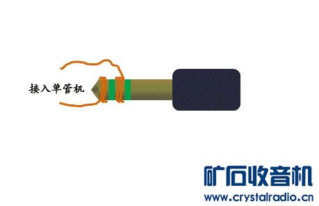

实验单管机成功了!开心不得了!

主要是太高兴了,得意忘形了。
就是,就是。老师,3AK22能否替换那只3AG1

微笑林间漫步 发表于 2013-12-30 13:45
据说绿点的最好?老师,我把原三极管处换3GK22或3AX3草帽管可否,是否还得调整其他元件,另外手头还有一只 ...
3AX3是低频管,不能用。3AK22可以用,紫色 灰色 白色 棕色点都好用,绿色点的放大倍数稍小,但也可以用。

祝贺楼主成功了,要是有20cm的长磁棒,用起来,灵敏度会高很多的。
发表于 2013-12-30 18:43:12 | 显示全部楼层
微笑林间漫步 发表于 2013-12-30 15:29
现在的耳机多是立体声的,是否还得换一下插座
可以先试验一下,效果好的话再改。
发表于 2013-12-30 18:59:16 | 显示全部楼层
分享楼主的欢乐,单管机做好了,晚上能收一千公里呢。
做单管机,3AK有时比3AG更好用,放大倍数80左右最好,太小了增益不足,太大了不好加再生,一旦调好临界再生,又能进入一个新天地,不会只是收一个台。
为了提高灵敏度和选择性,给再生留出充足的调整余地,集电级电流不宜大,0.7-0.8毫安比较合适,此时音量稍嫌不足,可以预先考虑6伏供电。
建议在空间可能的前提下,用100至少80的圆磁棒,0.07×7的纱包线就不错,配合270P单连初级绕75圈,理论上70圈也够,多加几圈调覆盖时线圈会较接近磁棒端头,有利于选择性。

 楼主| 发表于 2013-12-31 09:21:25 | 显示全部楼层
我的3AK22是红点的,草帽管,把它焊到原来3AG1的位置单管机没了声音。看来有问题了
