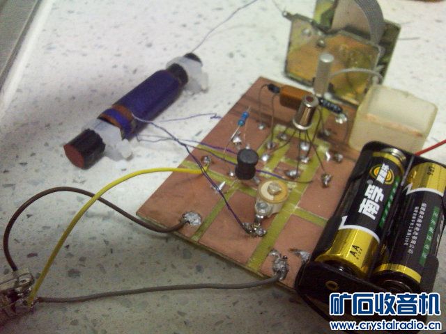

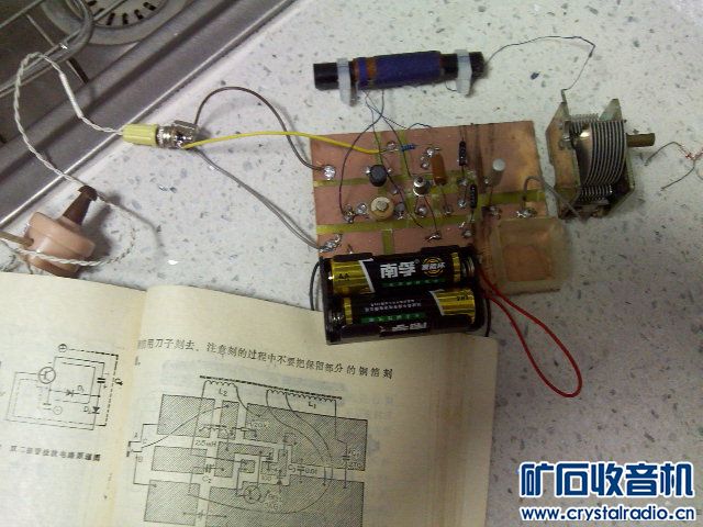

前不久制做了人生的第一台单管机,机子没有收到声音,信心受挫,感觉做不下去。坛里有位老师说了一句话让我重燃信心。“静下心来,认认真真做一件事,没有做不好的”于是我近来反复查资料,不停的实验,这个周末终于将单管机整出了声音,虽然只能收一个台,但它对我的意义是里程碑式的。太高兴了!以前都是制作矿石机,效果不错,单管机的成功标志着我进入晶体管阶段,脱离了室外天线、地线,机器小型化,知道了再生、来复、集电极、发射极、基机等许多无线电知识,最主要的重燃了信心,看到了希望。通过制作这台实验机(外形简陋,制作粗糙)得出以下结论:单管机对零件的要求很高,应对每个零件质量严格测试把关;焊接前认真处理管脚,对照线路图焊接要严格认真仔细,绝对不能出现虚焊和假焊;电压要稍大,至少3伏以上;空气可变电容比较可靠;一定要用800欧高阻耳机;机子要靠近信号强的地方接收;一定要学好万用电表的使用。有了这次实验与实践,下一步依据此实验机,开始制作外形美观、性能优良的复古单管机。给大家上图看看我的实验单管机。 1228_180405.jpg 1228_180426.jpg 1228_180552.jpg 1229_095420.jpg 1229_095441.jpg

三极管用上了棕色点的,应该不错了。发射极加个再生会更好。

可变电容量大时啸叫声极大,旋到中间就好了,同时调整微调电容情况好多了,有一个现象:手摸可变电容声音大、清晰,手一离开音质有所下降,什么原因?

装单管机建议老兄用长度长些的磁棒,最好能用140毫米以上的,另外天线线圈最好采用0.07*15股以上的线绕制,这样可以提高接收效果,再生最好是采用管子发射极接再生绕圈的那种,不但灵敏高而且高低端灵敏均匀些  ,另外我通过实验发现在D1后面串加一只D3 不但能提高接收性能,最突出的是能解决传统两只二极管检波电路机机到了冬天气温低时就不响的毛病,
