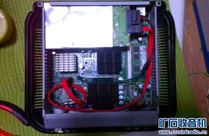

我的改成硬盘的样子,硬盘是笔记本退下来的串口80G,内存换成1G的了,装XP很流畅
再发张用这个机器看片的照片,播放一部600多M的电影,清晰度达不到高清,但也比较清楚了,CPU占有70%-80%的样子。

这个小主机是的什么U?
发表于 2014-1-13 14:53:50 | 显示全部楼层
菜鸟爱好者 发表于 2014-1-13 14:25
这个小主机是的什么U?
酷睿单核的,533的外频,32K一级缓存,512K二级缓存,但我用CPU-Z没有检测出二级缓存。

发表于 2014-1-22 10:13:17 | 显示全部楼层
我的也看不到二级缓存,到底是什么情况?另外我的看电影CPU温度都60-70度了,还死机两回,大家有这个现象吗?
发表于 2014-1-22 10:19:14 | 显示全部楼层
我的硬盘用的是从旧笔记本上拆的并口硬盘,又从网上买的40针并口线。

 楼主| 发表于 2014-1-25 17:42:32 | 显示全部楼层
hhzzm0364 发表于 2014-1-22 10:13
我的也看不到二级缓存,到底是什么情况?另外我的看电影CPU温度都60-70度了,还死机两回,大家有这个现象吗 ...
看电影死机,俺这机尚未发生,没看高清就看普通电影一切运行顺昌,
 楼主| 发表于 2014-1-25 17:46:30 | 显示全部楼层
俺那硬盘是直接接入主板接口的,可能俺硬盘与主板匹配较佳,所以使用比较顺利
