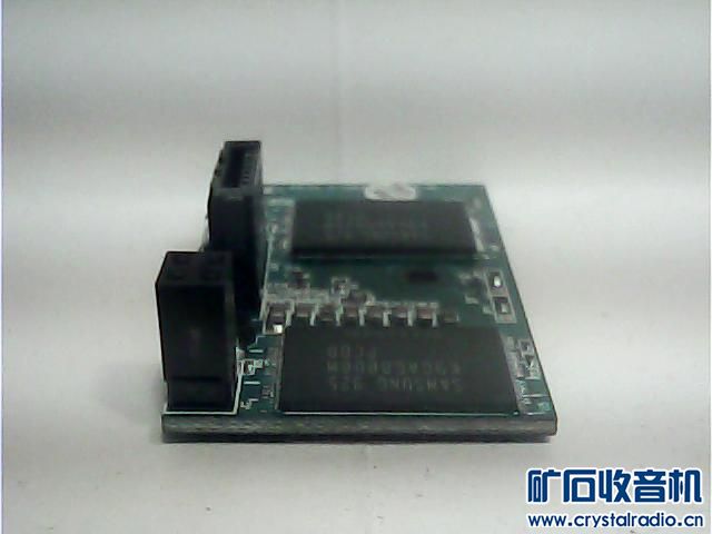

 楼主| 发表于 2013-12-31 16:59:46 | 显示全部楼层
三、原电脑开机情况
四、升级配置
俺这级别只能上传10张图,明日续集

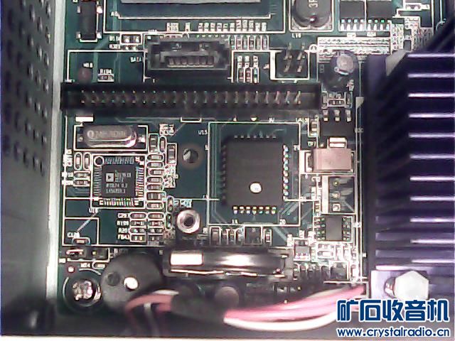

发表于 2013-12-31 20:45:58 | 显示全部楼层
版主该给你升一升级别了,我先顶一顶,明天看续集。
话说也抢到一部研究中……

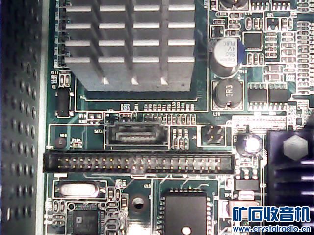

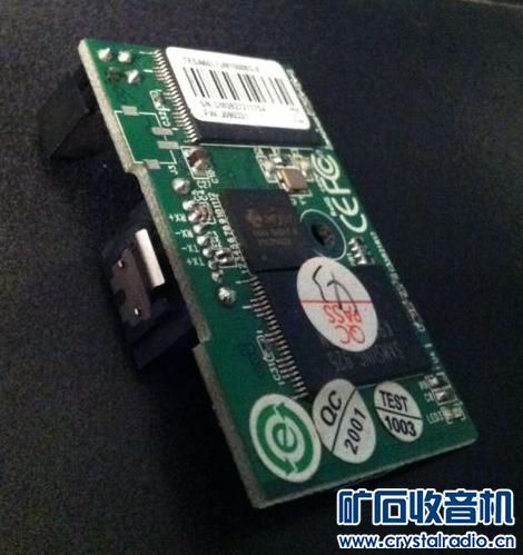

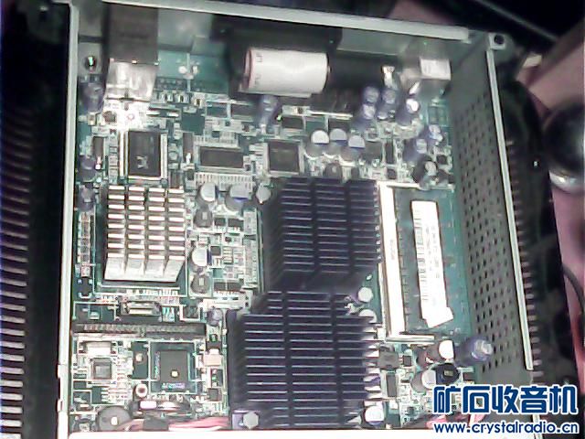

1、电源问题,12v圆孔好解决
2、硬盘问题,带笔记本44pin和sata,4针5v供电,拆打印口可放一个2.5硬盘
楼主那种ssd少见,估计也不便宜吧
3、固定问题,拆开底板,有四个螺丝孔,10cm间距,大家知道不
4、处理器是迅驰1.0,频率发生器是ics954119,支持100、133、166、200、266、400外频
迅驰估计超频133外频没有问题吧,本人英文一般,高手接力。
ICS954119_时钟.pdf
217.9 KB, 阅读权限: 1, 下载次数: 118

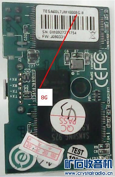

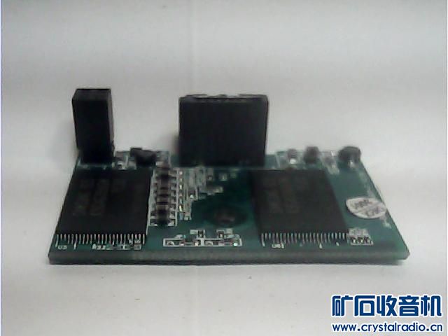

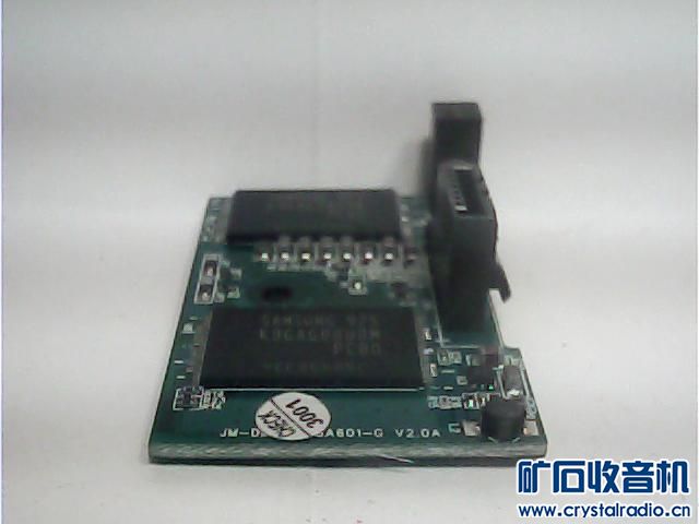

 楼主| 发表于 2014-1-1 13:54:23 | 显示全部楼层
四、升级配置
五、卸下原电脑128mb硬盘和512mb内存
六、装入升级配置的8G硬盘和1G内存
俺这级别只能上传10张图,明日续集

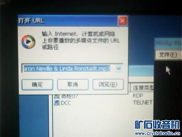

楼主兄弟啊,你用的是原机闪存软件播放的视频文件吗?俺没播出来?另外这个板子支持800的二代内存吗?请将该机如何播放视频文件步骤详细指点一二,再将该机如何联网播放或看电影的步骤详细讲解一下。俺菜鸟一个,但俺是铁杆音响发烧友。
