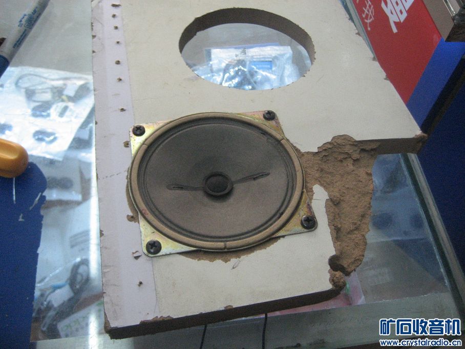

1.找来一块中纤板边角料:
2.在上面开个孔,第一次开得太大了,其实在要能容下磁铁即可:

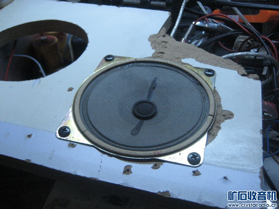

3.将喇叭装上并固定:
4.背面露出磁铁:

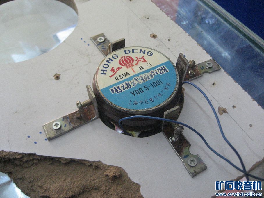

5.用2毫米厚的角铁料做个可以调节的定位架(架子的强度要足够,薄料不行,否则不能对抗强大的磁力):

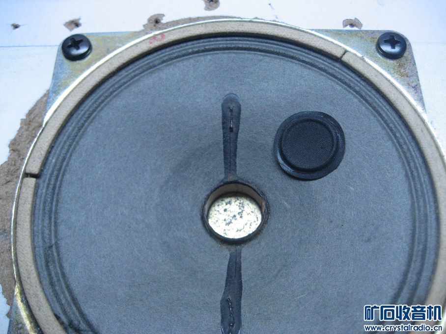

6.揭下喇叭前面的防尘帽,细心调节下面四个螺丝,使铁芯处于线圈中间,用手按动纸盘,感觉不到擦边为准,调节的过程要多练习几次,确保熟练掌握技巧,为下一步做准备,然后稍稍松点调节螺丝:

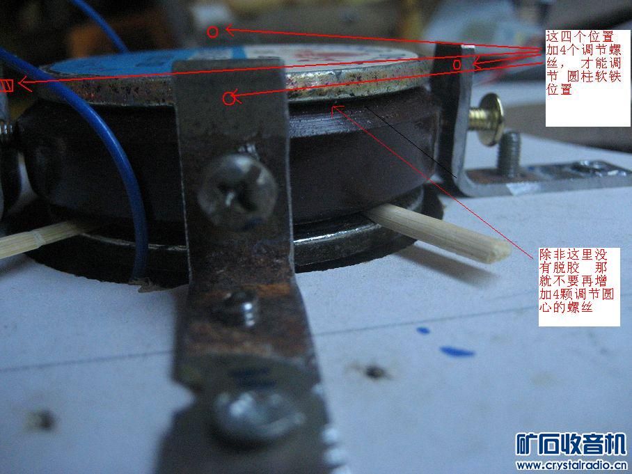

7.将磁铁撬起约2毫米,用一次性筷子垫起,用薄片将调好的AB胶涂进缝隙,注意不能涂太多,经免粘住线圈:
8.取出一次性筷子,让磁铁自由吸合,然后以最快的速度重新细调铁芯的中心位置,以视觉周边均匀并按动纸盘不感到擦边为准,从调好A胶到调好中心位的时间不得超过2分钟,否则中心点还没调好,AB胶凝固就坏事了,所以在第6步时要多练习几次,确保万无一失。
9.粘上防尘帽,一小时AB胶完全凝固后取下喇叭,大功告成

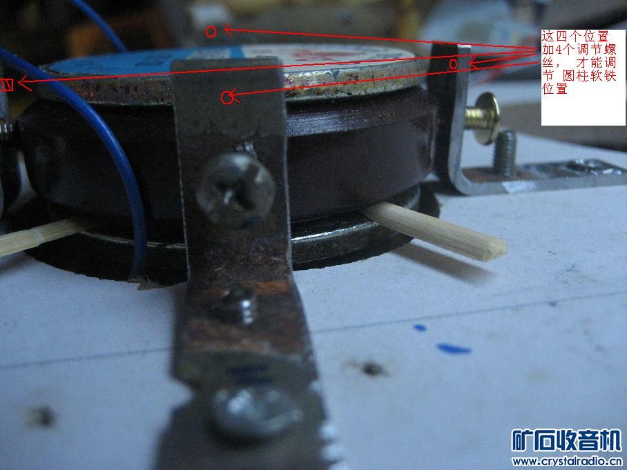

 楼主| 发表于 2013-12-25 23:14:53 | 显示全部楼层
游泳的鱼 发表于 2013-12-25 22:46
高手,我还没看到调节螺丝。
这四个就是调节螺丝(角铁上面开有螺牙的),可以精确调整磁铁位置。

发表于 2013-12-25 23:17:45 | 显示全部楼层
现在明白,如果说调节4个螺丝好理解点。
发表于 2013-12-25 23:37:19 | 显示全部楼层
还需要加4个调节 圆柱软铁 的螺丝
发表于 2013-12-25 23:44:10 | 显示全部楼层
westwang 发表于 2013-12-25 23:37
还需要加4个调节 圆柱软铁 的螺丝
除非这里没有脱胶

 楼主| 发表于 2013-12-26 10:14:07 | 显示全部楼层
westwang 发表于 2013-12-25 23:44
除非这里没有脱胶
是的,上面那层没有脱胶,一般来说上面那层受力小些,没那么容易脱胶。
