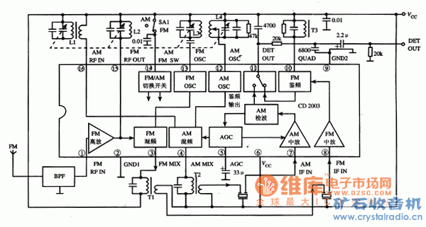

发表于 2008-12-2 15:40:46 | 显示全部楼层
谈点看法
看电路图第10脚应该是一个10.7M的谐振线圈,这里换成了晶振。用错了,其作用正好和10.7M的谐振线圈相反。
发表于 2008-12-5 16:18:09 | 显示全部楼层
上一个标准的TA2003电路
上一个标准的TA2003电路
发表于 2008-12-5 20:53:14 | 显示全部楼层
如果用cd2003,12脚必须有隔直电容,要么有问题的。出了做收音机,还可以做信号发生器变频器。
