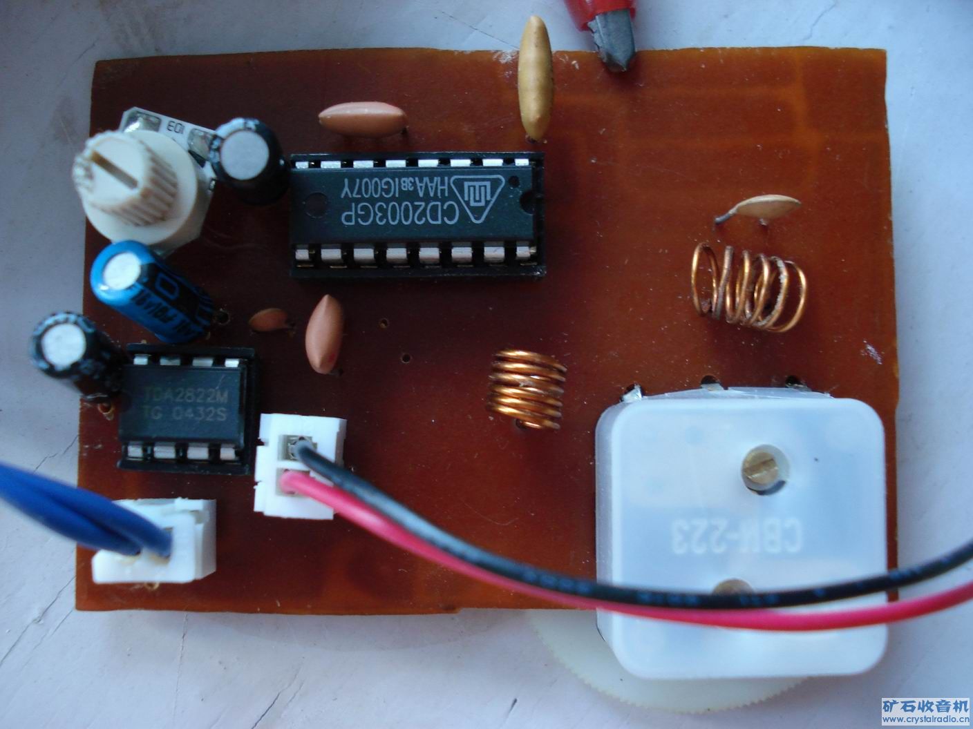

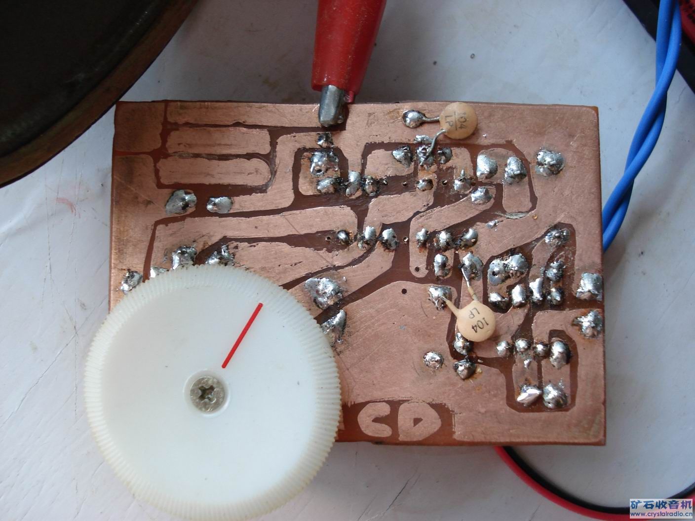

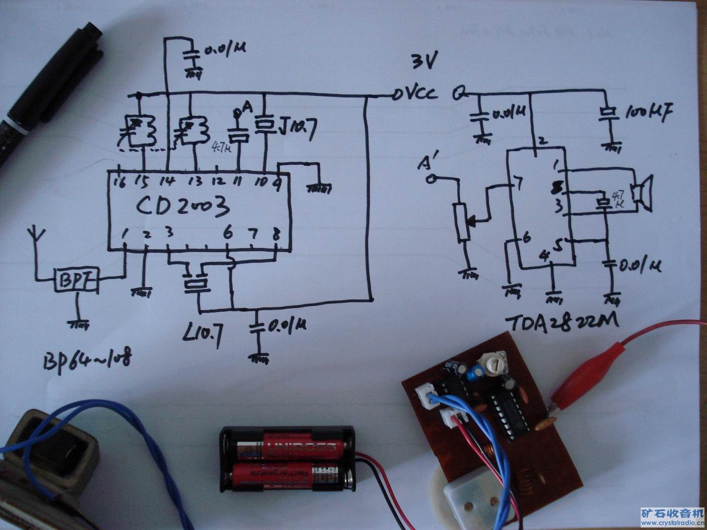

现在收音机IC种类众多,性能,价格,特点,也有很大差异,考虑到大家自己动手焊接,制作线路板等
原因,推荐一款直插IC,工作电压低,性价比高,外围电路简单,制作的调频收音机,只要焊接无误,
不需要调试,转动可变电容都可以收到电台。
图中可变电容选用CBM223F,2*20pF,两个线圈的数据均为直径0.5MM漆包线在5MM直径的圆棒上绕6T,实
物为两节7#镍镉电池供电(2.5V)因此对电解电等容等**元气件都无耐压要求。如果BPF没有的话,可
以直接用个1000p的瓷片电容取代,陶瓷滤波器和陶瓷鉴频器都选用红色点标记,安装时尽量靠近IC管脚
。天线可以用软导线线代替,越粗越好。那几个0.01uF的都是瓷片电容,0.01uF~0.1uF都可以,本人就
是拆旧件用的是0.1uF.

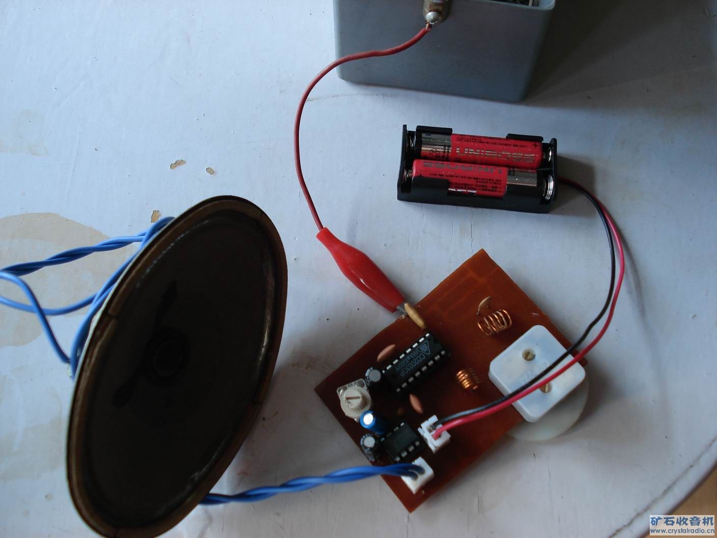

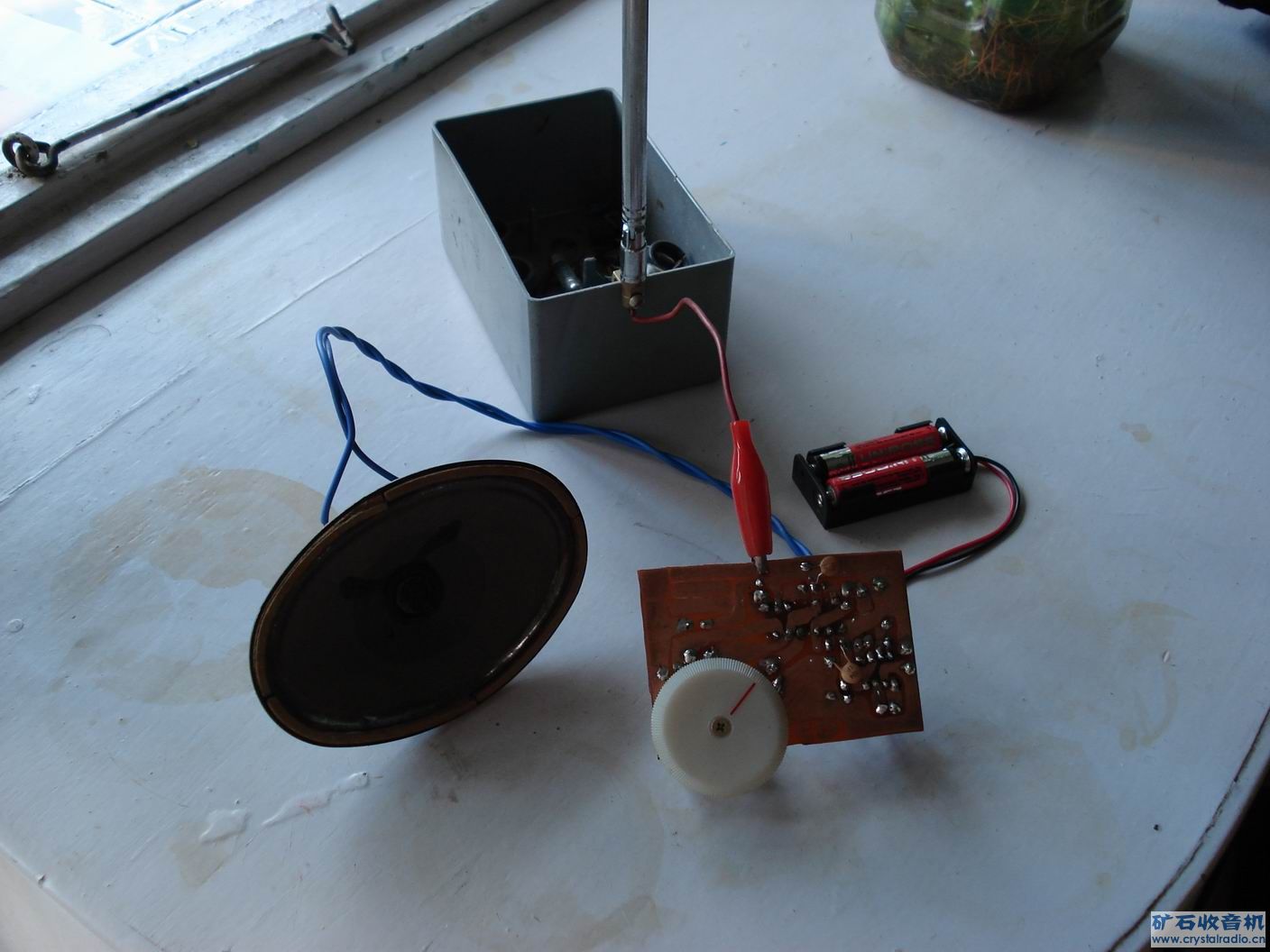

调试时先安装TDA2822及其外围电路,通电用手触摸7脚,喇叭中应有很大的交流声。然后在安装CD2003
和周围元件,通电后都可以收到电台,只需调整两个线圈的松紧,是之可以差出中频,声音最清晰洪亮
,同时还要调整频率覆盖。
本人实验将MP3耳机直接接到A点,能够清楚听到广播,省去功放部分,换成可调音量的耳机就可以使用
。这样使电路更为简单。制作时,RF线圈(15脚)和本振线圈(13脚)分别为4T,5T可以收到对讲机声
音,好象是天津机场的频率,背静躁声有点大,但通话声音可以清楚听到,有兴趣的朋友可以试试。另
外,在两个线圈两端分别并联10到20PF电容,线圈圈数适当减少,可能会更好些。
本机也存在一些问题,调整音量用可调电位器我选用的是10K,但调整起来音量调不下来,都要调到底,
音量才消失,可能是CD2003音频输出比较强吧,建议换用比10K更小的电位器。
有什么问题请大家提出,共同探讨,并希望矿坛人气越来越旺,爱好者越来越多!
本人自己制作的电路板,奇丑无比,大家不要见笑!

问下楼主BPF是什么元件?
发表于 2008-9-18 17:44:09 | 显示全部楼层
见DIY就顶。
BPF应该是88-108M带通。

楼主,那个 BPF 是带通还是带阻,频率范围是多少?
