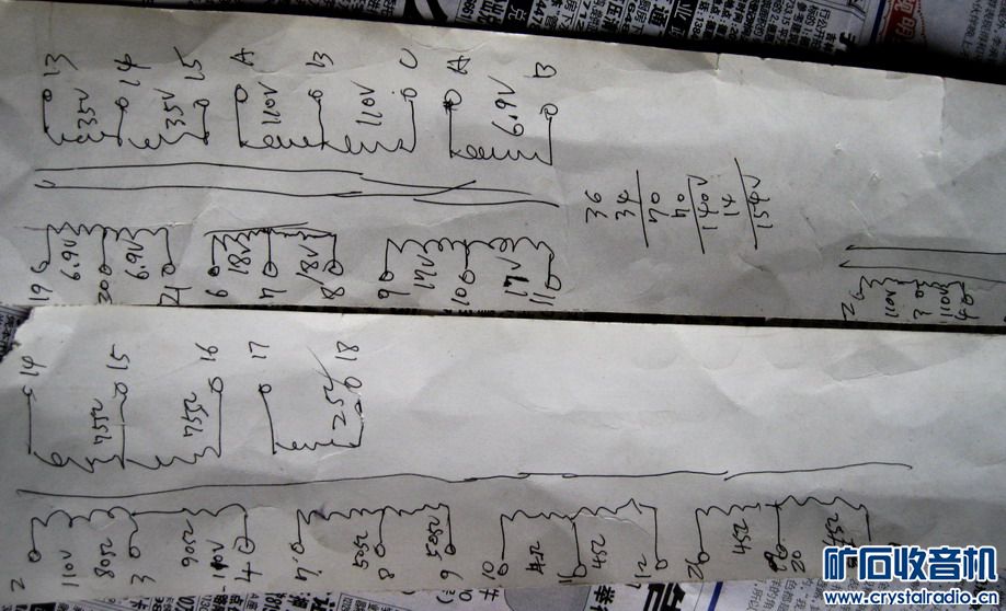

一共是两种接线图。我用的是第一种变压器。相应的接线图是下边的纸条上的。4和7串接。2接6P15屏级。9接高压。如果还嫌阻抗低,还可以和别的绕组串接。17-18接喇叭

6P14*2,6N2,6Z4,还有一只什么管???6P14屏极电流48MA,电源牛电流不够用呀,楼主是怎么解决的呢

另一支管WY-1。现装机是6P15,屏流应该是30毫安。如换接6P14时开关转换应该是三极管接法

电源变压器充当输出变压器?电阻大小是一方面,阻抗匹配更重要,
