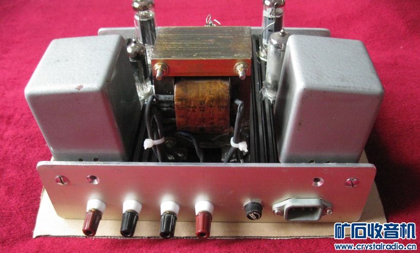

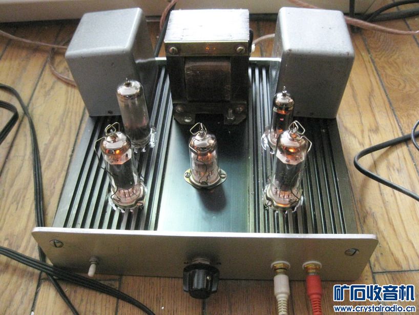

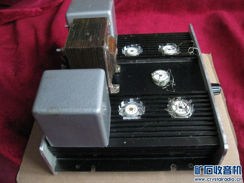

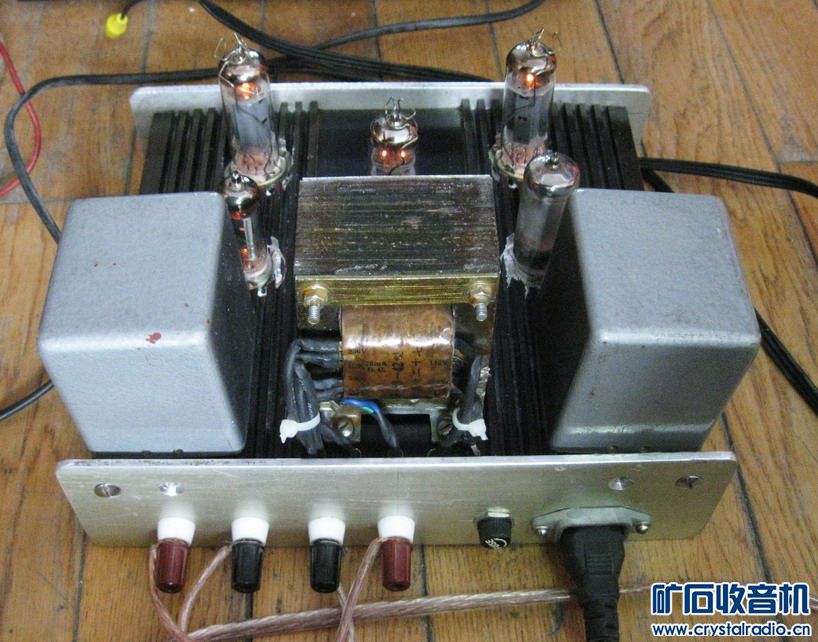

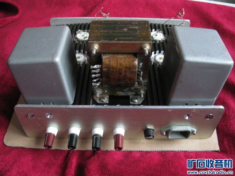

廉价6N2+6P15单端【仿白版主6N2+6P14稍加改动】。准备改造成6P14和6P15两用机【准备阴极加开关转换阴极电阻】。电源变压器采用27厂拆机变压器。次级高压250伏*2.电流75毫安。刚好能满足6P15两只加上6N2的最大电流。低压6.3伏0.6安灯丝一组接6Z4整流管。另一组6.3伏2.5安接主机三个电子管。灯丝线圈没有抽头,采用两只56欧电阻中心接地。前级和6P15帘栅极150伏采用WY-1电子管稳压。6P15阴极电阻采用两只150欧电阻并接。为了转换6P14时好用。降压滤波电阻采用10瓦510欧珐琅线绕电阻【降压电阻可能大了一点,直流高压输出200伏】输出变压器采用晶体管测温放大器电源变压器。用初级220伏线圈加上一组双18伏的次级线圈。直流电阻正好和一般3瓦6P1输出变压器阻值相等。大约270欧。铁芯没有重新插。喇叭接在6.9伏输出接头上了。线圈直流电阻2欧。。耦合电容选用70年代的方形纸介金属化0.22UF400伏。三个滤波电解采用拆机150UF450伏日本电解。电源开关-电源插座-管座-喇叭接线柱都采用拆机的。底台采用拆机车载低音炮带散热片外壳。由于采用了电子管稳压管线路。整流管开机不跳火。前级电压稳定性好。整机采用无接线板就近搭棚焊接。
四只电子管都采用普通拆机管,接电一次试机成功。没想到这6P15听起来很受听。输出功率也能达到2-3瓦。先听一段时间再作调整改造成6P14-6P15两用机。

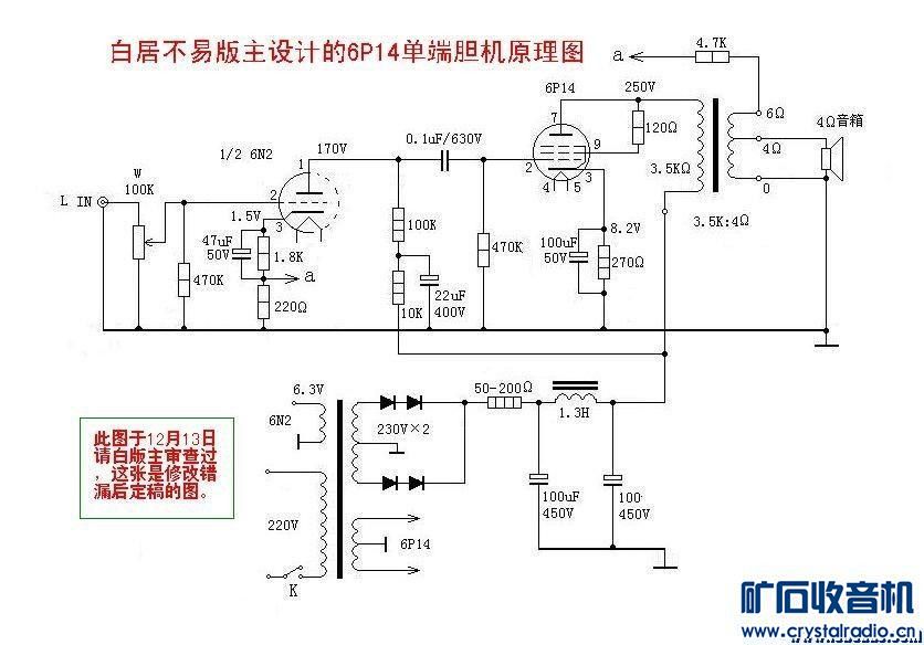

lxa000 发表于 2020-4-22 14:22
楼主上个电路图看看?

接电试听2个小时温升正常。

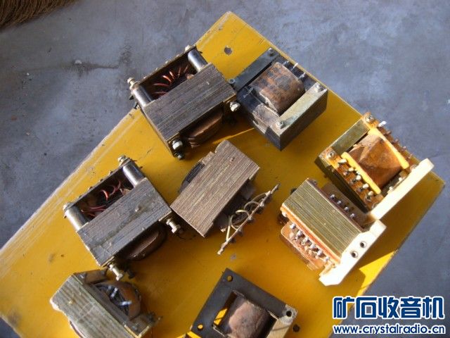

输出变压器我也有两只不知抽头定义
 楼主| 发表于 2013-12-19 18:03:20 | 显示全部楼层
猎户七号 发表于 2013-12-19 15:23
输出变压器我也有两只不知抽头定义
和我的一样的吗?发个图片看看。一样的话我给你实测图
发表于 2013-12-19 18:31:03 | 显示全部楼层
发表于 2013-12-19 18:35:51 | 显示全部楼层
一位老师傅给的 ,本来想绕2A3的输出牛。你看一样吗?
 楼主| 发表于 2013-12-19 19:05:36 | 显示全部楼层
猎户七号 发表于 2013-12-19 18:31
第一图一样的,明天白天拍照给你数据
发表于 2013-12-19 19:18:34 | 显示全部楼层
宝马 发表于 2013-12-19 19:05
第一图一样的,明天白天拍照给你数据
好的!先谢谢你!有2A3的机器也拍几张图,原件面的
发表于 2013-12-20 05:26:34 | 显示全部楼层

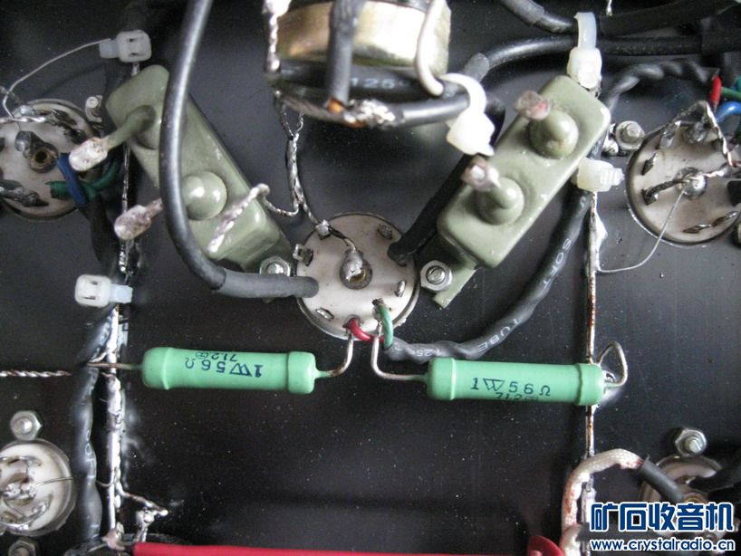

没有  看明白  。 那两个  油电容是咋用的  。 上个图 就好了 。
发表于 2013-12-20 06:02:14 | 显示全部楼层
老师就是老师,这样搭篷不乱有章!
 楼主| 发表于 2013-12-20 07:10:41 | 显示全部楼层
那是两个0.22uf400v方形纸介密封电容。用于6N2屏级与6P15栅极耦合用
发表于 2013-12-20 09:57:07 | 显示全部楼层
内部走线很好,就是外壳太难看了,换个外壳档次马上上来了
发表于 2013-12-20 10:19:03 | 显示全部楼层
这搭棚工艺,咱是做不出来!图中的绿电阻好熟悉啊。
