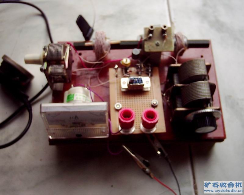

一般机子均注意调谐线圈的Q值,忽视天线线圈的Q值,从而造成天线圈储能较差,整机性能降低,本机天线、调谐线圈均用0.05X60股线,采用蜂房绕法提高Q值,用一条10X155中短波磁棒(YYDZ有售)天线线圈55T,调谐线圈75T,700K测Q=600,该机线路特别,主双连调到台后调单连至最大声,弱台音量倍增,灵敏度高,选择性特好。

天线线圈可变电容器的动片接地不行吗?
发表于 2008-9-13 23:59:50 | 显示全部楼层
:得需要一单一双,两个可变的。

 楼主| 发表于 2008-9-14 07:05:51 | 显示全部楼层
回复 3# 的帖子
济南兄,一样的。
发表于 2008-9-14 09:48:29 | 显示全部楼层
回复 4# 的帖子
可以用个三连吗??
 楼主| 发表于 2008-9-14 09:59:02 | 显示全部楼层
回复 7# 的帖子
用三连再好不过了,收到台后移动线圈在磁棒上的位置统调一下,另外各连加一个4.5/20的微调更佳。
发表于 2008-9-14 10:05:20 | 显示全部楼层
从电路看不能使用三连可变电容。
发表于 2008-9-14 10:11:19 | 显示全部楼层

 楼主| 发表于 2008-9-14 10:13:56 | 显示全部楼层
白居兄所言极是,但由于矿机收台少,用三连还可对付。外差机便不行了。

 楼主| 发表于 2008-9-14 10:30:42 | 显示全部楼层
回复 10# 的帖子
刚才试了一下,移动二个线圈可以使可变角度一致。

请教楼主,最大声时可达多少uA?
 楼主| 发表于 2008-9-14 14:14:03 | 显示全部楼层
回复 14# 的帖子
这是用天地线机,它与天地线好坏关系很大,就我用四芯电话线多余一芯作天线,钉子入墙作地线,加R=3K耳机电流40μA。弱台只有2μA左右。
