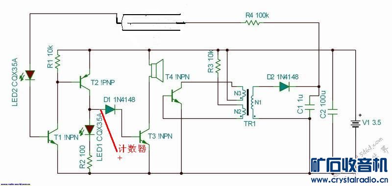

 楼主| 发表于 2013-12-25 06:47:35 | 显示全部楼层
个人认为本底数越大的管子越灵敏,但体积也越大,有点像矿机大环越大越灵敏,比如地球及宇宙的射线有些管子测到每分钟几次至二十几次,而408测到是80次,209测到是380次,那么J209测到某矿石有放射性,那些低本底的便分不清了。

 楼主| 发表于 2013-12-25 10:12:07 | 显示全部楼层
zy_tu 发表于 2013-12-25 09:12
估计就是这个理儿!所以我还得采购一个大管子的,不然采到的矿石不清楚其有无害处。
不但如此,还要加个计数器,因为每秒6次是听不出来的,而且本底每刻在变不是定死380,如我这里有时332,有时304,但是超上一二百估计不是好事鸟。

 楼主| 发表于 2013-12-25 10:54:52 | 显示全部楼层
yyh 发表于 2013-12-25 10:25
这个不行,计数频率太低了,像测试源这些,一计数就是1000多,每秒20次低了
我现在用这个线路加555定时供电。
 楼主| 发表于 2013-12-25 10:56:22 | 显示全部楼层
声、光、一分钟计数都有了。
