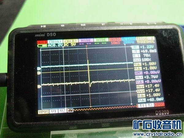

盖革管的波形
 楼主| 发表于 2013-12-13 20:40:02 | 显示全部楼层
yyh 发表于 2013-12-13 19:37
建议加一级cmos器件缓冲,盖格管阻抗太高,计数器输入阻抗很低
好,谢谢!

发表于 2013-12-14 21:21:36 | 显示全部楼层
盖格管的波形-----这个波形的脉宽和幅度能描述一下吗,是多少?
 楼主| 发表于 2013-12-15 07:15:14 | 显示全部楼层
发表于 2013-12-15 10:57:55 | 显示全部楼层
这个j408计数管是高本底数管子灵敏度高非常适合定量计数,低本底数例如j302等适合定性测试

我有两个巨无霸J209更灵敏鸟!
发表于 2013-12-15 17:34:27 | 显示全部楼层
L.D.XIONG 发表于 2013-12-15 13:45
我有两个巨无霸J209更灵敏鸟!
越灵敏越不适合定性判断,本底数太高,最好加计数器这样很容易判定是否辐射和辐射大小
 楼主| 发表于 2013-12-15 17:44:07 | 显示全部楼层
淘宝巳把一分钟计数器做好,等收到试试。
