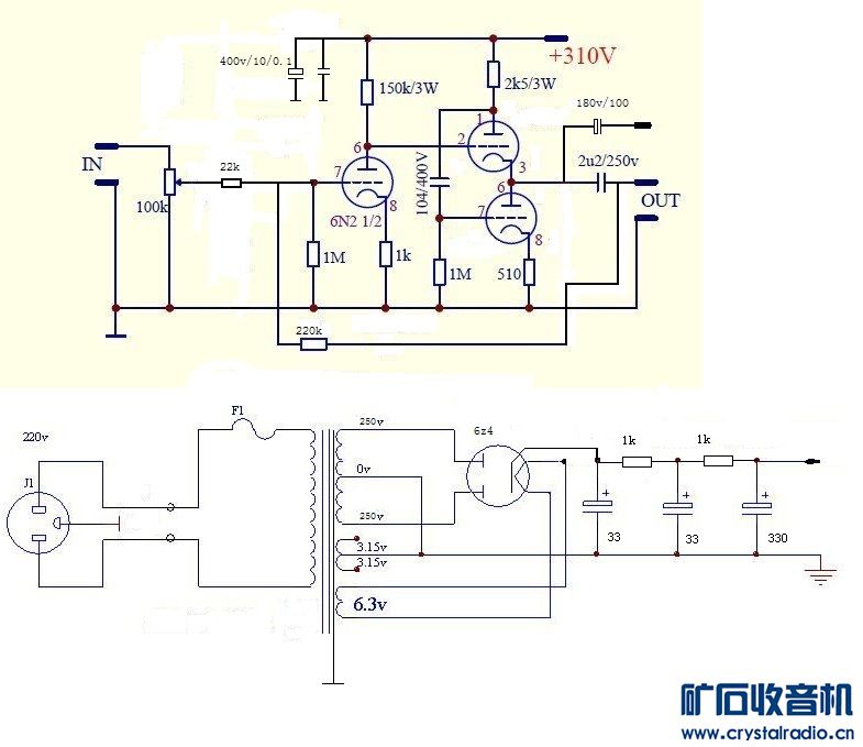

 楼主| 发表于 2013-12-9 10:00:50 | 显示全部楼层
对电路有几点修改,去掉原作第一级,改反馈为并联反馈。
参考和田茂氏修改的电路
参考和田茂氏修改的电路

发表于 2013-12-19 11:36:20 | 显示全部楼层
这个是装酒的木盒吗?我觉得变压器背在后面不如卧在整流管旁边好看,RCA输入输出和牛换个位置,还有音量电位器在侧面不如加在两显示管中间,当然这是我个人的看法。胆机配木盒很有味道。显示管需要驱动电路吗?

 楼主| 发表于 2013-12-19 12:54:28 | 显示全部楼层
redback 发表于 2013-12-19 11:36
这个是装酒的木盒吗?我觉得变压器背在后面不如卧在整流管旁边好看,RCA输入输出和牛换个位置,还有音量电位 ...
指示管我没加驱动电路,直接接在输出级,音量开5\1有小幅度变化,牛实在受体积影响不得不安装到尾部了刚好牛罩与木壳高度完全吻合所以就T型布置了,每个人审美观不同对外观肯定会有不同的看法,如果整体所有结构都是一手设计就会有更好的整体效果,这个木盒构造是固定的所以我只能在自己能力范围内做优化组合了。前边安装电位器制作会更难所以决定侧置了也另有一种不雷同的格调,希望我回答的可以令你满意

发表于 2013-12-19 14:09:29 | 显示全部楼层
胆炸心惊 发表于 2013-12-19 12:54
指示管我没加驱动电路,直接接在输出级,音量开5\1有小幅度变化,牛实在受体积影响不得不安装到尾部了刚好 ...
恩,如果前面那个是有机玻璃的就好办了 开孔也方便。不过总体来说非常不错的构思 一定是先在脑子里成型以后的设计
