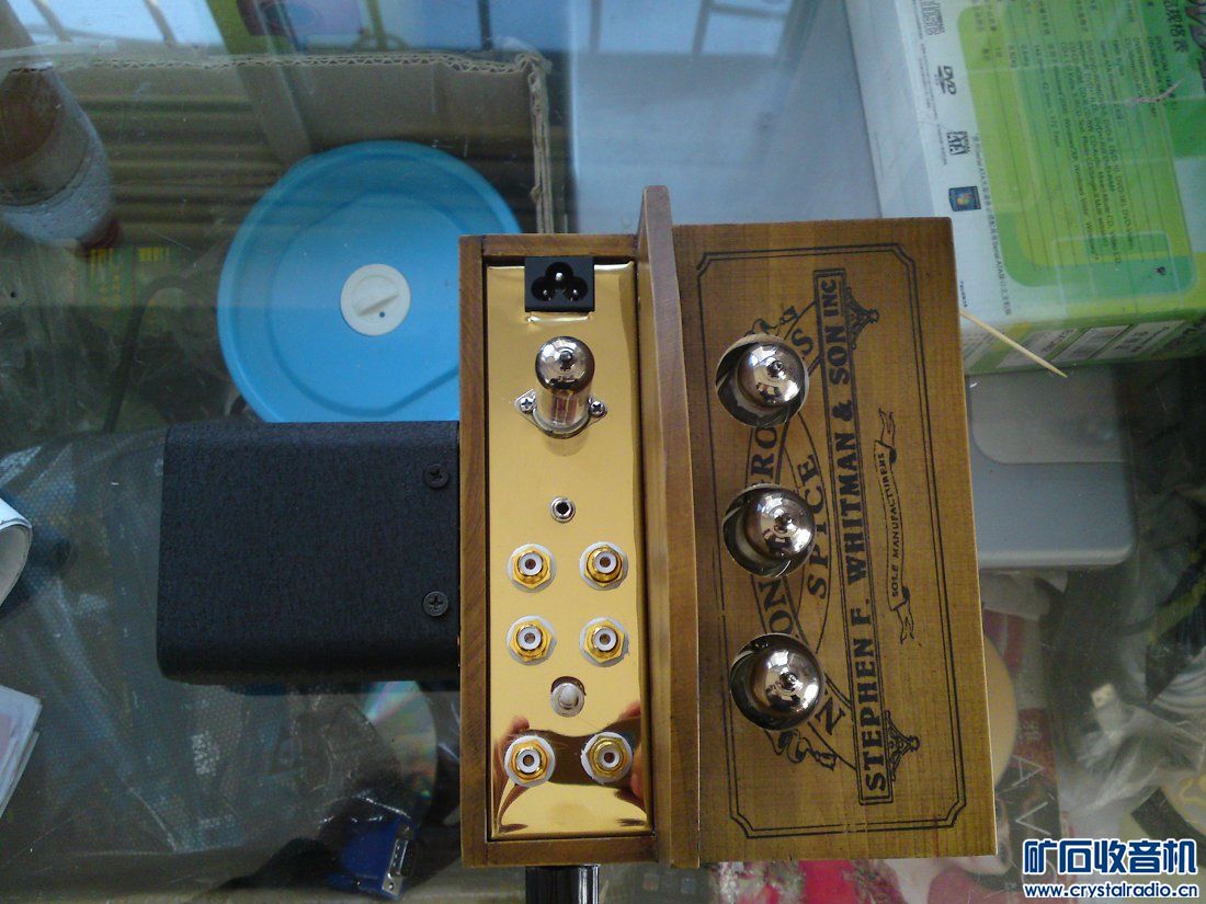

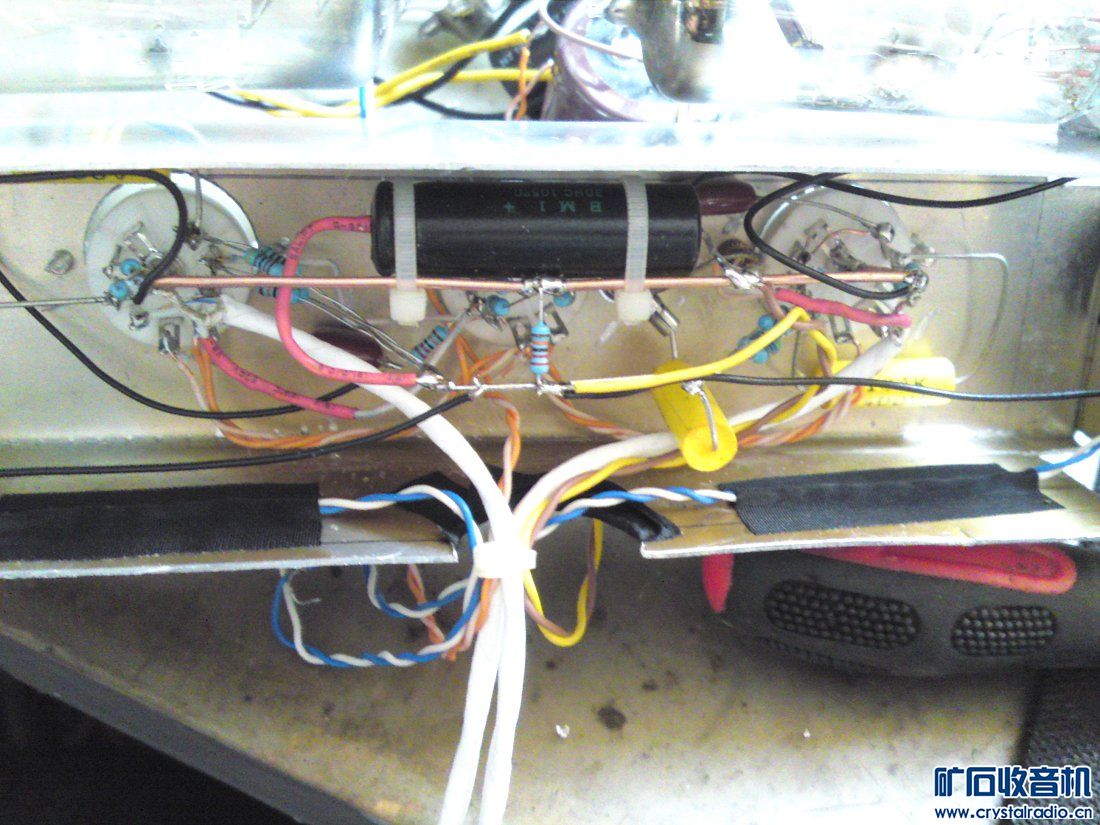

应邀为一位老发烧友做一个前级,于是挑选了一个别致的小盒,最特别的是这个小盒有个玻璃窗口于是一切灵感都在这个窗口中展开了

正前面照
正前面照

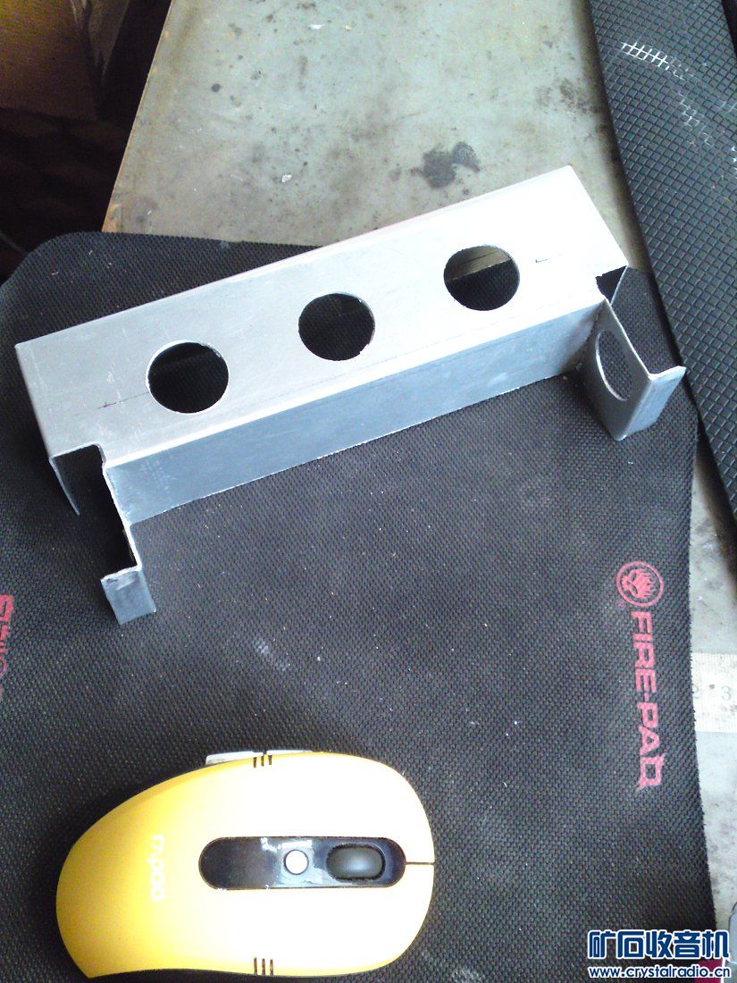

找金属加工厂下料加工主盒是0.8铝板在lcd显示屏拆的

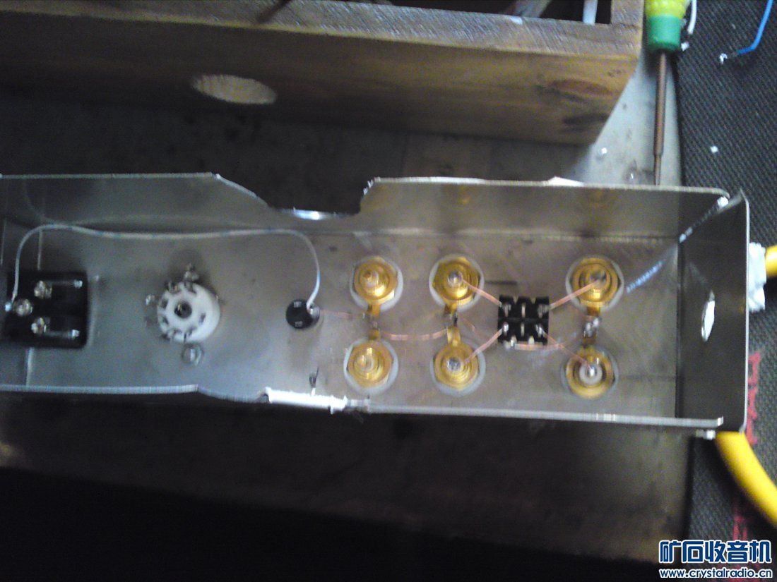

搭实验电路确定用和田茂的2-3极 放大量已经足以
上管座,指示管的座用ab胶粘接一定要定好位

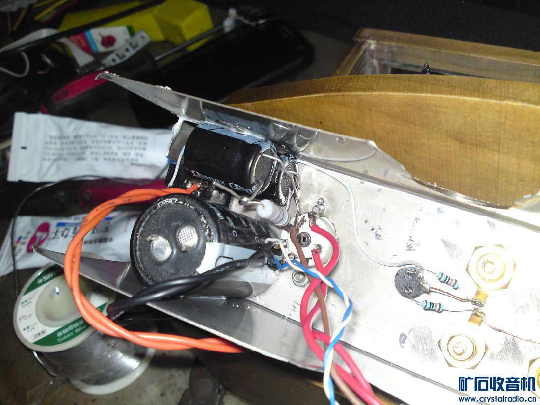

然后地线
然后地线

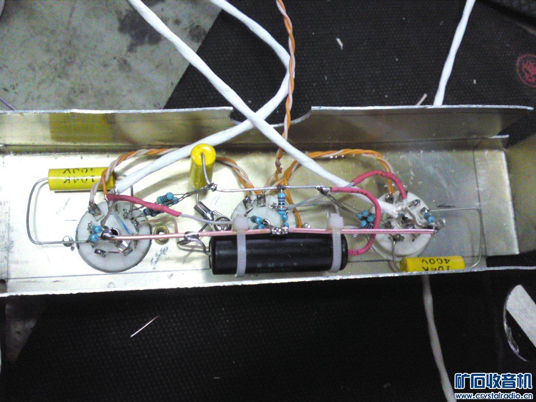

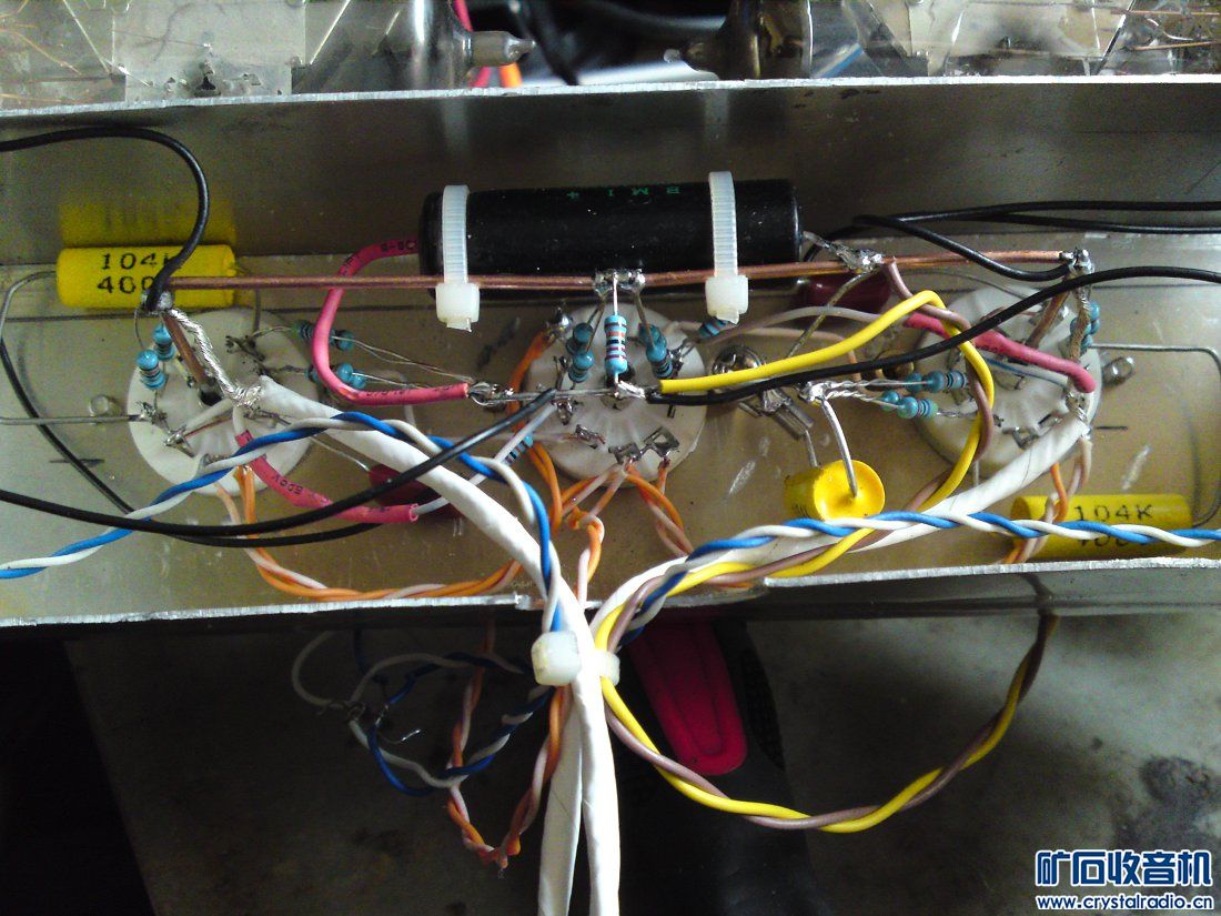

最大难度是空间小搭棚焊接烙铁有的地方不好深入
对称布局
对称布局
特氟龙镀银信号线,优点太多,缺点难扒皮
特氟龙镀银信号线,优点太多,缺点难扒皮

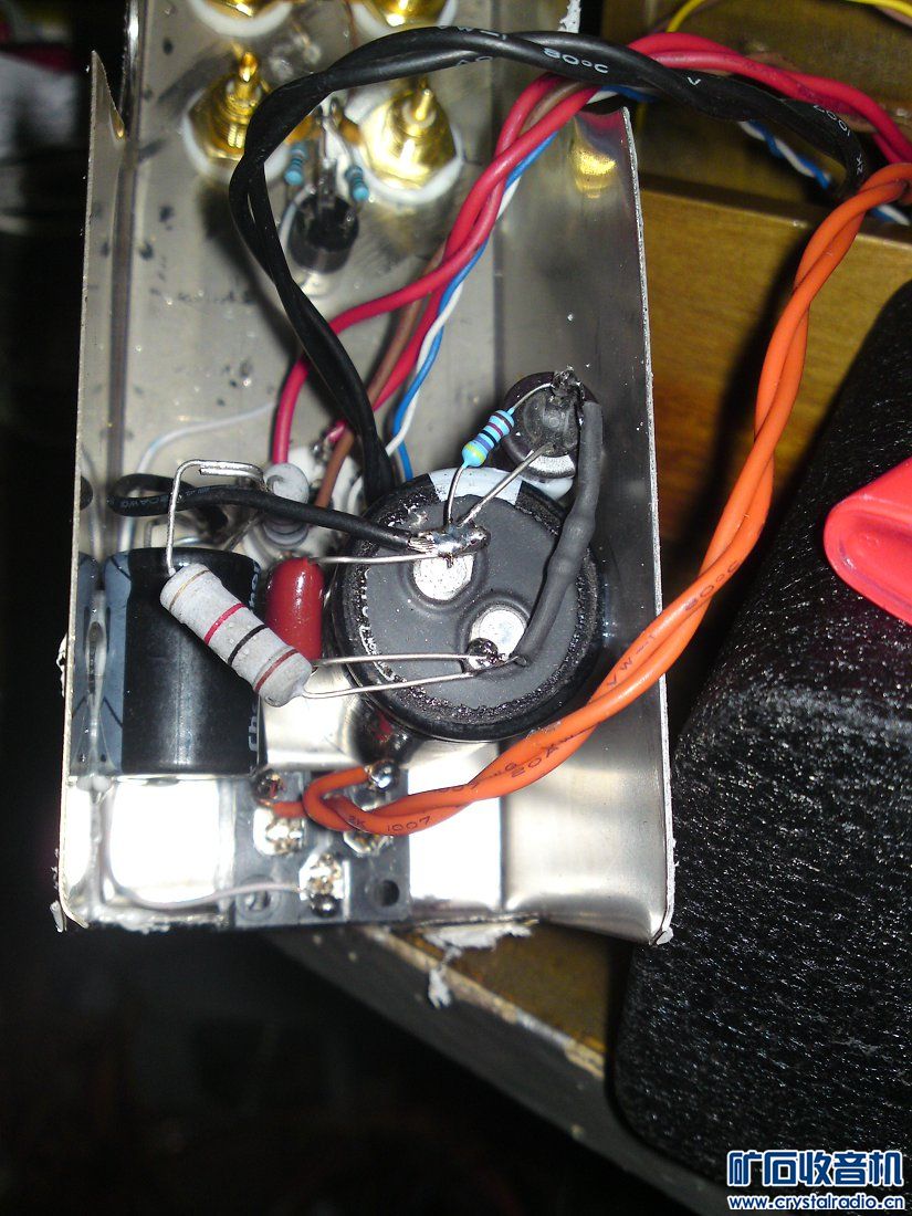

最关键的是一切原件的地必须汇聚在中心一点
左右输出管的地由主地线入中点
左右输出管的地由主地线入中点
显示管比较简单灯丝用独立6.3/0.7a供电
几次修改原件接地点
几次修改原件接地点
最后交流声基本压制住
最后交流声基本压制住

多设计一个输出孔可接耳机也可输出
多设计一个输出孔可接耳机也可输出

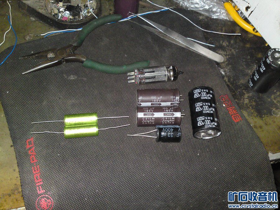

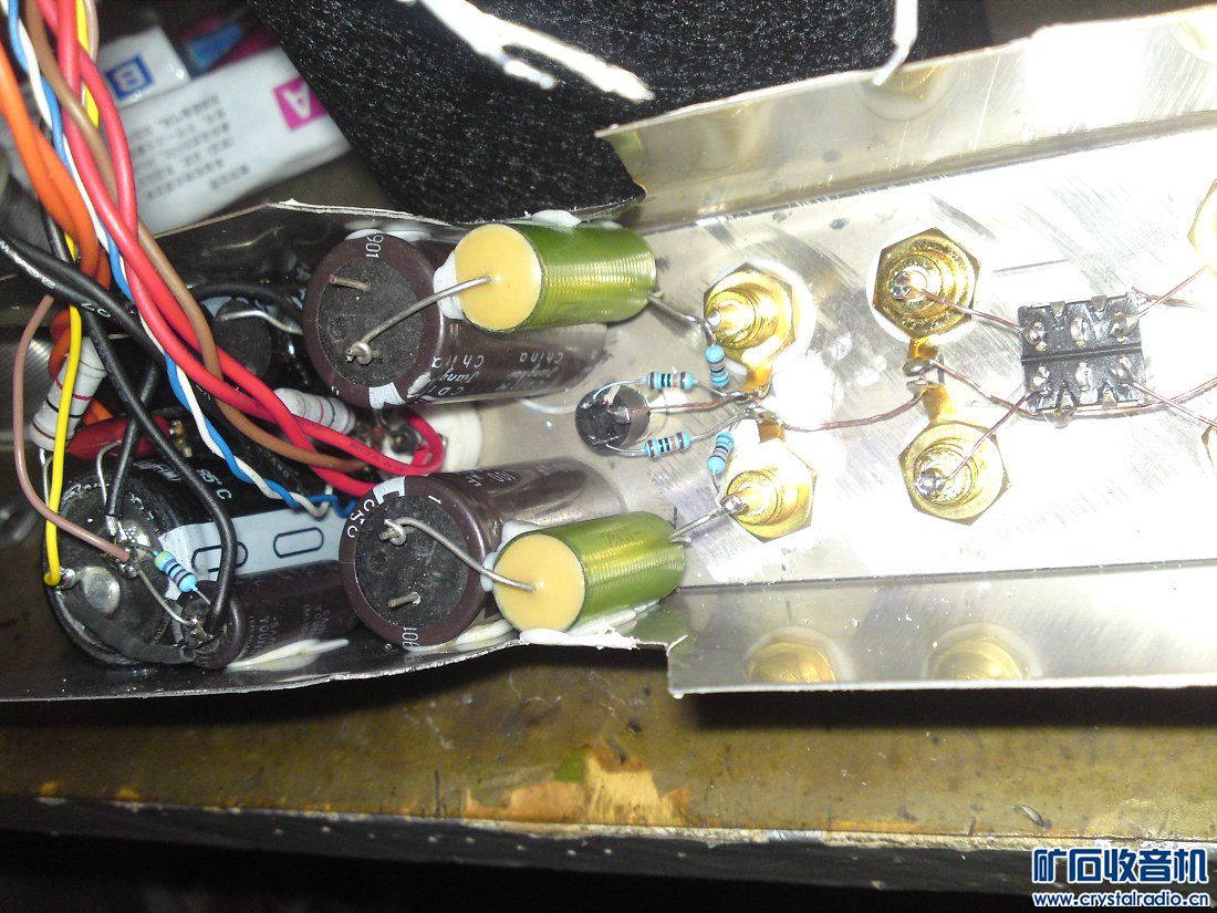

输出电容250V2.2和180V100都是优质的电源滤波是330

后期发现输出和输入的地不能直连必须断开单独引入主接地点

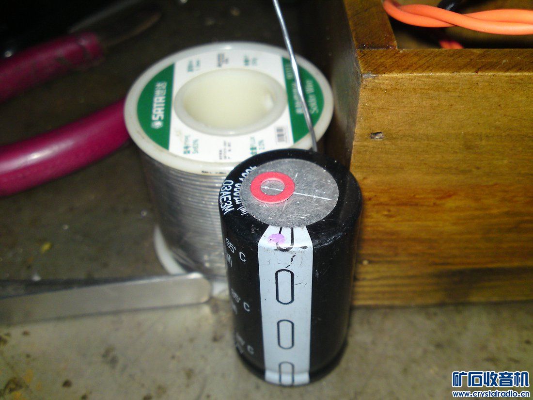

高压电容加垫片绝缘用ab胶固定在铁盒内
高压电容加垫片绝缘用ab胶固定在铁盒内
第一级滤波33uf
第一级滤波33uf
第二级33uf
第二级33uf
最后是第三级滤波
最后是第三级滤波
还有灯丝电位提升阻容粘在主滤波上
还有灯丝电位提升阻容粘在主滤波上
输出电容4个
输出电容4个

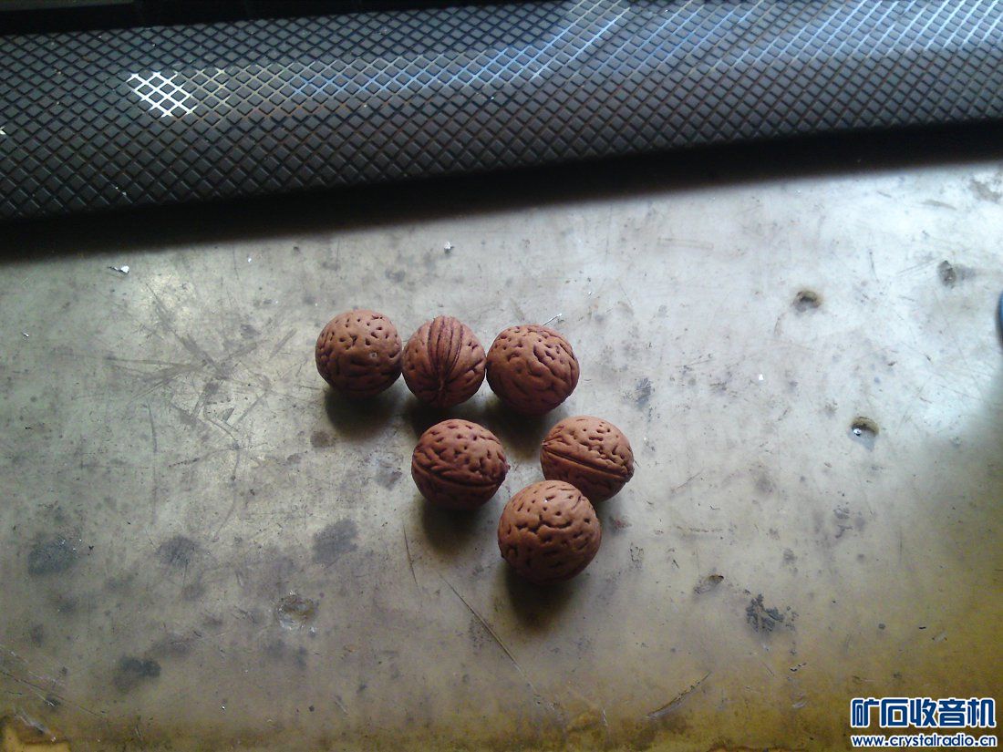

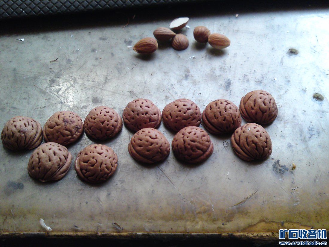

做底脚,为了达到木属性一致选用桃核
做底脚,为了达到木属性一致选用桃核
这个是绝招自己想的,一般人我不告诉他
这个是绝招自己想的,一般人我不告诉他
利索吧,选好厚度
利索吧,选好厚度
粘
3个不稳定,5个才好
3个不稳定,5个才好

孔是28mm管高度设计好了不影响盖子开闭

是啊,第一次做这么麻烦的设计,空间又小前后两部分很费功夫。静态噪音只有很轻交流声,示波器最小的档位5mv红柄打校准拔出X5探头X1,波形峰谷幅度3-4大格以内,不会读数,请老师们赐教
