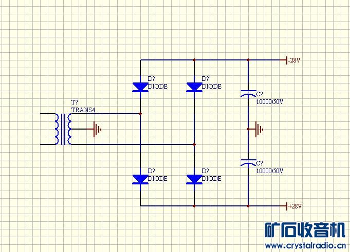

yinzjchina 发表于 2013-12-3 14:38
元件都基本上接好了,整流用了四片8A 700V的肖特基 TO-220封装的二极管,手头只能找到这些了,
想请教哥几个问题,
1。我想买一个双24v的环牛150w,整流怎么接,电容配多少?
2。电位器怎么接?
3。图上所有的电容都用电解电容吗,电压都用50v的吗?
谢谢
发表于 2014-1-16 14:09:03 | 显示全部楼层
4. 还有电阻功率用多大?
5. 接地是不是都接在一个公共接地上?
 楼主| 发表于 2014-1-16 14:57:33 | 显示全部楼层
恩, s.JPG   电源  电阻我用5W的
