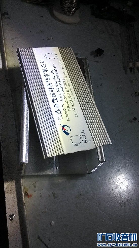

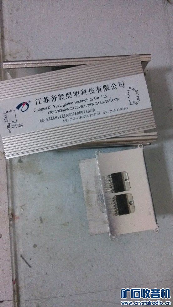

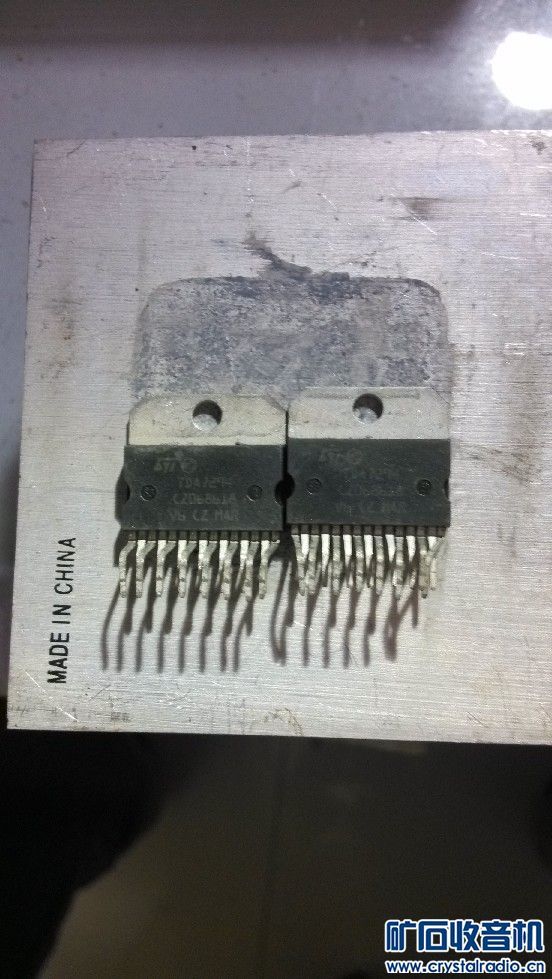

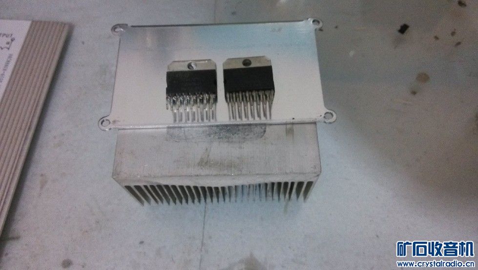

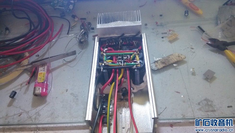

  从箱子里翻出两片TDA7294, 感觉还不错,想做一个小HIFI玩玩
   有点乱,不要扔砖头了。

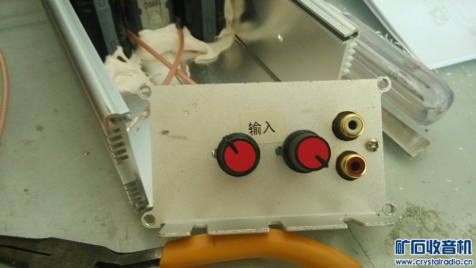

  1,找了一个LED电源的盒子,

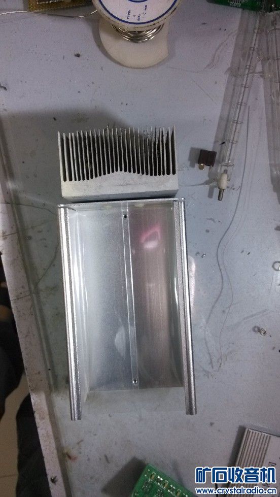

  2,散热片用一个电脑的CPU铝片

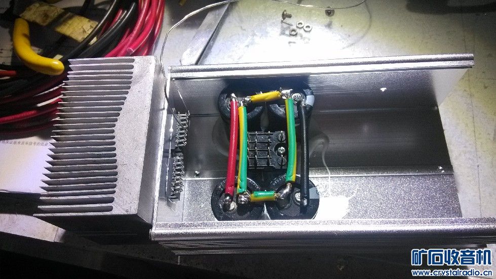

  3,找了四个50V 4700UF的电容,然后把散热片和电容,还有一个继电器固定好。

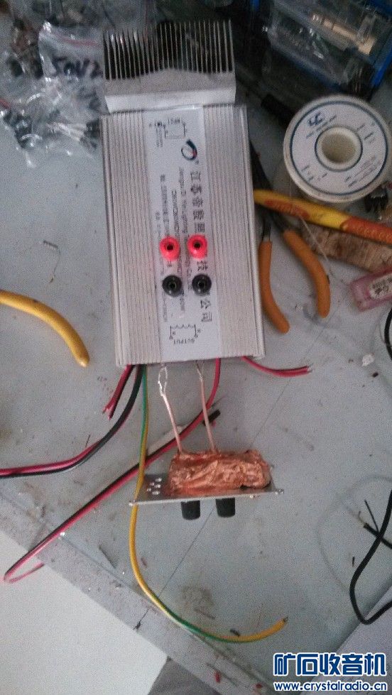

  4,用两个单联的500K电位器。一个莲花插座。打孔就直接用电磨钻的。音频信号线用高频特氟龙线。
焊好后再在上面蒙一层铜铂,把电位器和插座全屏蔽了,
   5 ,元件都用硅酮胶固定。 开始搭棚,没用PCB了。
未完待续

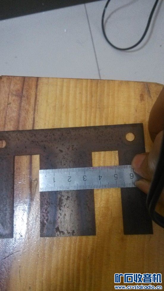

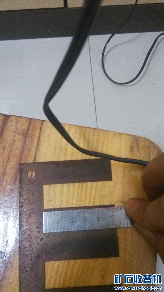

  元件都基本上接好了,整流用了四片8A 700V的肖特基 TO-220封装的二极管,手头只能找到这些了,

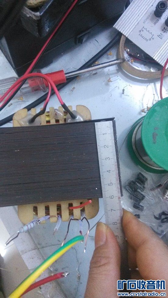

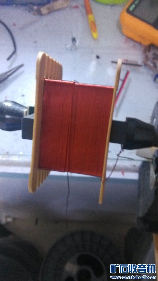

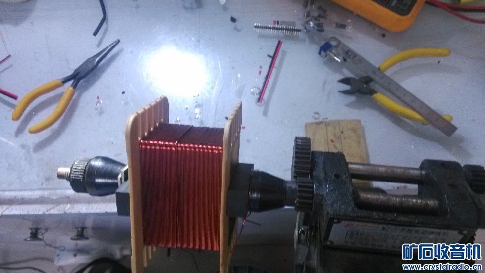

     现在就差电源了,本来想到坛子里收个200W的环变。收了几天没有收到。我就买了EI型铁芯自己回来绕了。
30块一公斤,买了3.3KG。  100块RMB
   开始动工。初级用0.6的线绕了490T,次级用1.0的绕了62T,双线并绕。  初级级用铜铂隔离。
     加了一组双12V的,备用。
   通电,变变没啥噪音,很安静。
     先用个10R的电阻串在变变 12V的两个抽头,中间线和功放连起来了,其他两条通过10R电阻。
    一通220V ,乖乖。变变输出很平衡。两个滤波电容上的电压也一样。
    再量输出端,是0V,不错,那说明还不错。
     接上喇叭试机。去掉两个10R电阻。把音量调到最少,
         插电,乖乖,喇叭里几乎听不到交流文波声音,看样子还不错
   未完,待续!

LZ用的TDA7294吗
铁芯用的EI105 舌宽35mm的,功率有200W了!
变压器绕好,不沁漆,没有交流哼声吗!
发表于 2013-12-3 19:34:21 | 显示全部楼层
scmydst 发表于 2013-12-3 19:14
LZ用的TDA7294吗
变压器绕好,不沁漆,没有交流哼声吗!
俺绕的变压器基本上不浸漆!用得最长时间的都有三十多年了,都还能正常使用。变压器绕得好、铁芯质量好根本没什么交流声!

发表于 2013-12-3 20:12:40 | 显示全部楼层
硅钢片是z11吗?30一公斤感觉楼主亏了

发表于 2013-12-3 20:19:05 | 显示全部楼层
如果输入莲花座,改别的地方就更好了~~
这样小的面板,输入线座与电位器挤在一起,音量调节不是很方便,个人觉得前面有输入线,稍显凌乱影响美观
