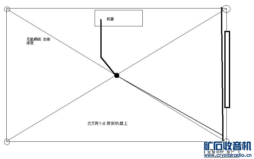

就用里兹线全长造成框型天线,不必一定要框型.底部可任意形状.可先一边靠墻.一边离墻二米.接入矿机
磁棒一或二圈天线线圈.天线线圈要实验放在磁棒不同位置对收电台个数.及选择性影响
希望在接收远方弱台有惊喜
由于楼高,安全问题极大,虽在阳台内,还是希望你;当肚脐高度高出栏杆后,都要使用双8MM棉绳缚腰及
胯下的安全带.另一边绑窗/门框.一万次都不能有一次忘记.并请教消防/海员--安全带绳子打结的国际规定
就从这次操作开始

低层可以考虑这种方法

用网络线的一心,就成,线细,不用和楼做远,也能有好的效果,线的外层一定要完全.怕外来高压,从线到室内,不安全.
以前用qing3发来的
