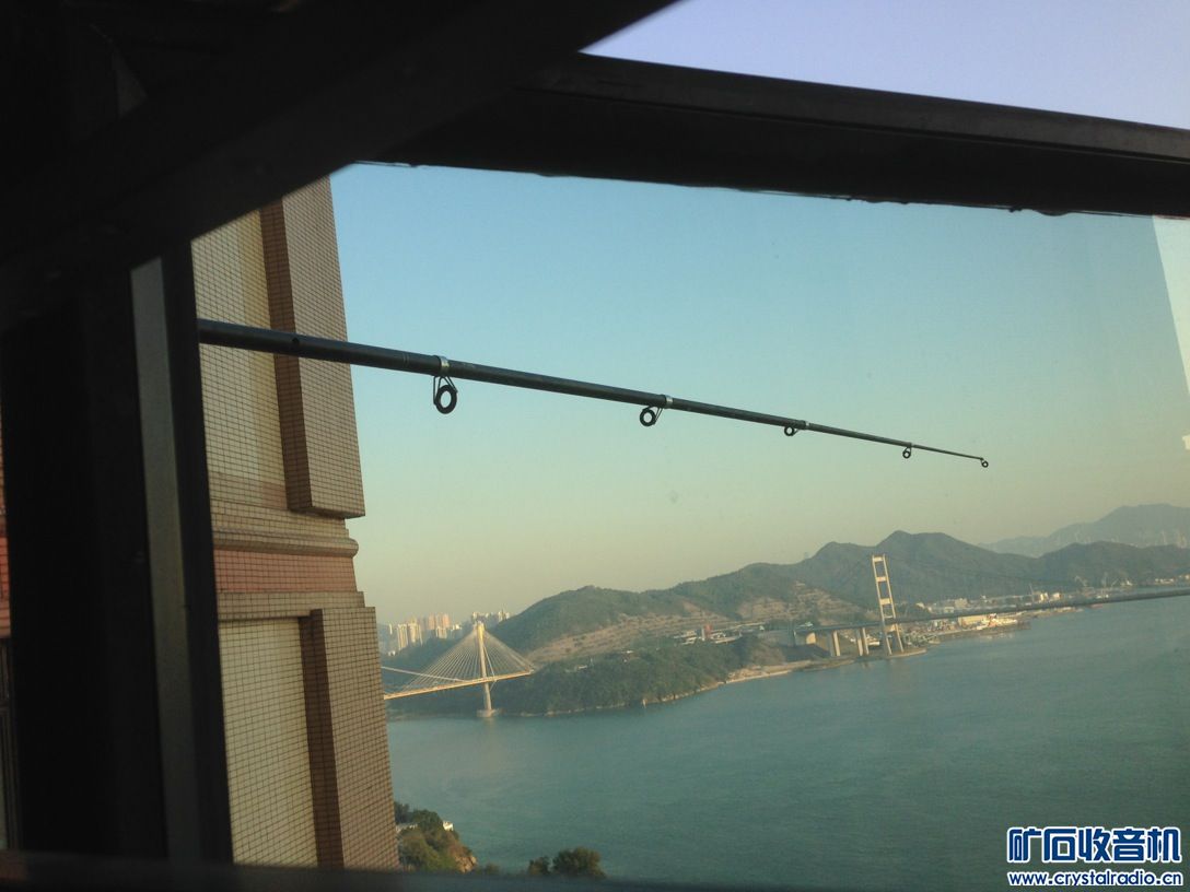

我住在56樓不能拉固定的天线,只能入夜后拉出固定在阳台的簷下的渔杆,再放下垂直長15米(离牆2米)的朔料多股銅芯(0.5毫米)天线.地线则接自来水管. 检波后电流能達40uA.
见图.
但要趕緊在天亮前收起, 否则物业會上门. 打風下雨也不能用,否则天线會被吹到打迁秋.
如你也住在高樓,请也分享么样拉天线.

 楼主| 发表于 2013-12-1 17:45:55 | 显示全部楼层
我想如有條件拉水平天线會較有效.
但水平天线有方向性.垂直则没有.
兩者同样受建築物的影响.
发表于 2013-12-1 17:55:05 | 显示全部楼层
低层楼房天线不好办。我住二层,一直在为天线纠结。
发表于 2013-12-1 18:36:45 | 显示全部楼层
如果鱼杆再长一些(离墙远一些),电流还会大许多。

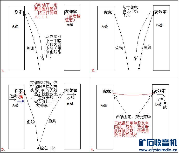

发表于 2013-12-1 18:51:10 | 显示全部楼层
这是我的架设方法,垮楼架设的,效果很好,供参考。
一定要注意安全,尤其是扔接头线下楼的时候!
发表于 2013-12-1 20:06:28 | 显示全部楼层
按这个方法试试,看看效果怎样?
 楼主| 发表于 2013-12-1 21:39:52 | 显示全部楼层
好辦法.
可惜在我住的地方不能用, 因樓房面海,没有對面的樓房.

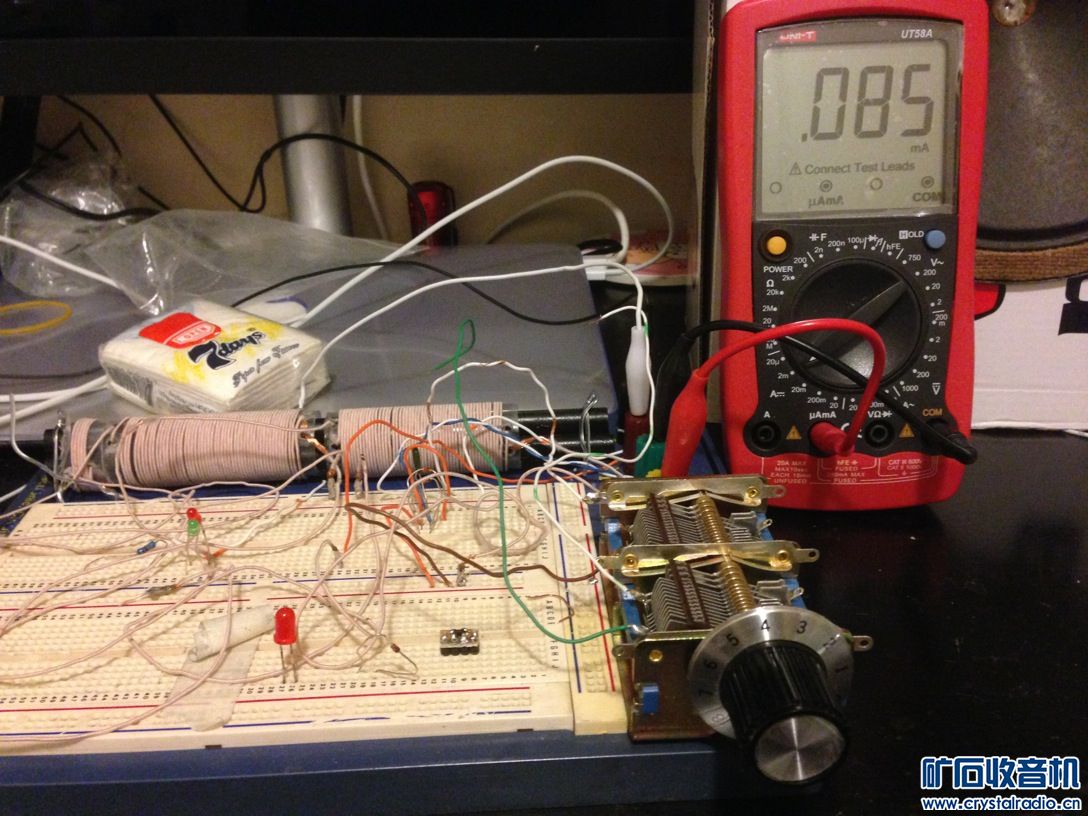

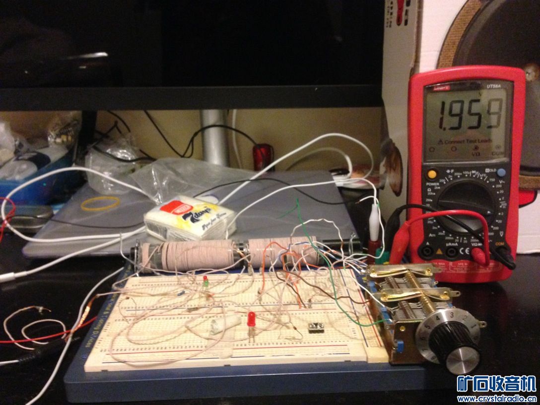

剛测试了一下我的渔杆天线.
用了双回路, 加三个BAT85 并联检波, 竟能推响我的8寸舌簧喇叭. 电压1.959V, 电流85uA.終能完成我的其中一个目标 - 矿机推响喇叭.
