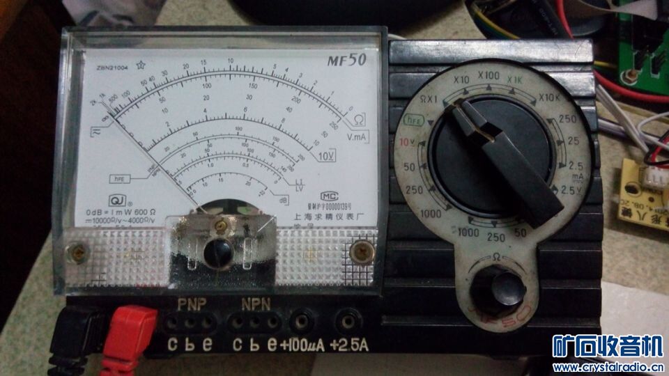

展示一个81年的上海求精MF50万用表

求精50真好表,我喜欢

你的MF50表好像有故障。表头好像托槽了。需要将钢针复位。

我在旧货市场搜寻了1年多才见到这么好的MF50表,于是 立即拿下

表蒙子有静电,那天没事洗了一下有时间用金纺泡一下就好了

确实有静电。我的50表就有这个问题。
我感觉50表存在几个严重缺陷:(1)铁皮5号电池严重影响表头灵敏度(2)表蒙子静电严重

用料上成、做工扎实

相对于现在的破表来说没法比了。
不过50在设计上有些问题(静电和漏磁),灵敏度稍微偏低一些。总的来说挺不错的,我测试了一下精密电阻,精确度极高,所有档位压线
