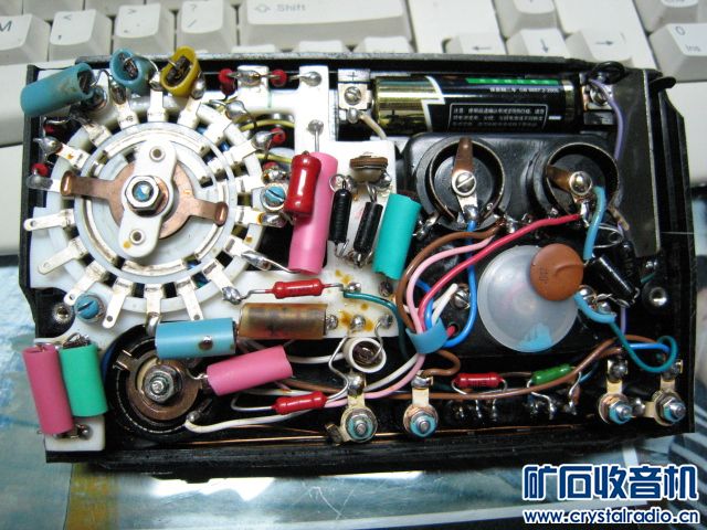

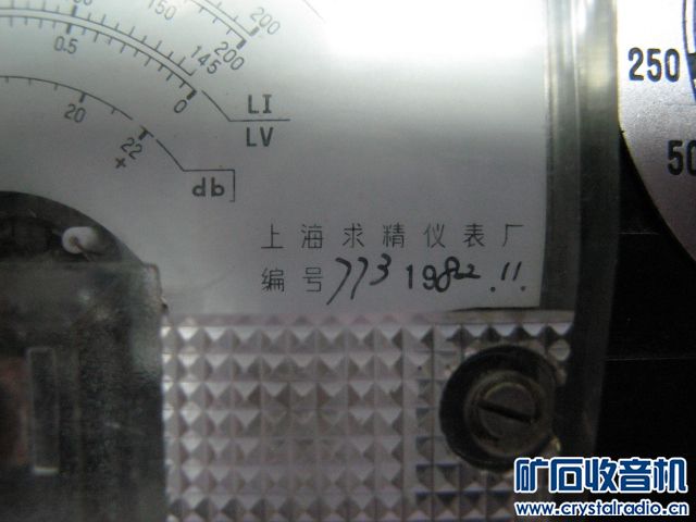

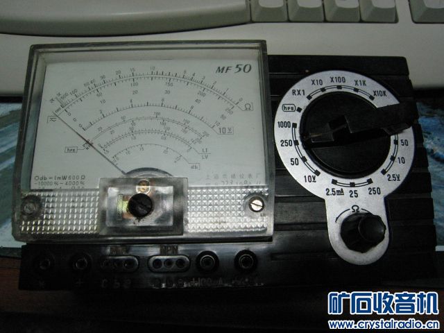

展示一个81年的上海求精MF50万用表

刚才测试了一下50的精确度,发现这款表有一个问题:5号电池外皮会影响表头灵敏度。满偏位置时,偏差大约2小格。
如果用锌皮的碳粉电池应该没事,但是内阻大,电阻档测试值会偏小。碱性电池盒充电电池外皮含铁。纠结

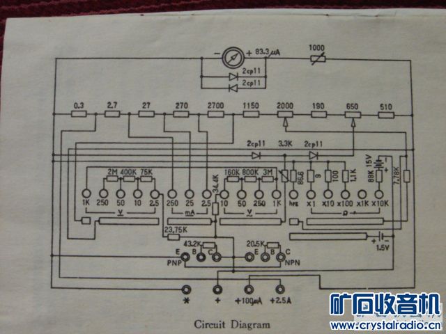

 楼主| 发表于 2013-11-30 17:09:06 | 显示全部楼层
cctc 发表于 2013-11-30 17:02
我也有块50表
顺便问一下,你的50表两个可调绕线电阻之间的510欧电阻呢??????、、丢了?
发表于 2013-11-30 17:41:51 | 显示全部楼层
刚才仔细看了------没有!此表我自己买的想当初飞模型出外场用,摔过就一直放着,放到现在。看见您的帖子才从阁楼找出来的,所以我能说没动过里面。刚才与10表对了一下很准。
 楼主| 发表于 2013-11-30 17:50:54 | 显示全部楼层
cctc 发表于 2013-11-30 17:41
刚才仔细看了------没有!此表我自己买的想当初飞模型出外场用,摔过就一直放着,放到现在。看见您的帖 ...
没有电阻啊??????、
我的50表昨天修好的,510欧电阻是我自己绕的。拆掉时至少电阻档没有反应

发表于 2013-11-30 20:40:37 | 显示全部楼层
不湿鞋不后悔 发表于 2013-11-30 17:50
没有电阻啊??????、
虽然没有510电阻可是两端是用跳线联在一起的,是不是原来就省了?

 楼主| 发表于 2013-11-30 20:46:47 | 显示全部楼层
这个是50表的电路图,明显有一个510电阻,正好在650欧和1000欧两个可调绕线之间
有的50表更改过电路图,比如温州仪表厂的东风牌,少一个绕线,调零绕线阻值也不一样
