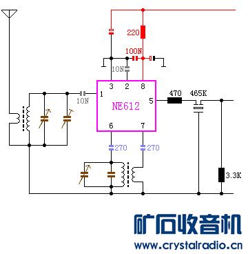

准备做下一个版本,主要改进两处:
1.改进天线线圈提高其Q值。
2.改进本振电路,原本振为电容分压式三点振荡器,这种形式的振荡器制作比较容易,波段开关只需一刀就可以完成
切换,但是有个缺点,就是振荡频率受分压电容的影响频率上限受限制,我准备改为电感式三点振荡器。
3.第一中周用465K晶振代替中周。

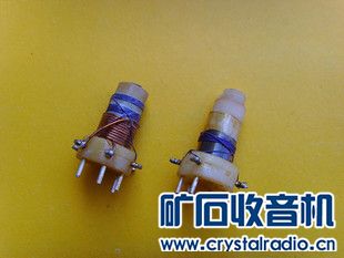

要提高线圈Q值,第一是绕法,第二是磁芯材料,原来用的是成品骨架,绕出来的线圈Q值约100左右。
咨询大家一下,用短波磁环如T50-2/T50-6绕天线调谐线圈Q值会高吗?
原来的线圈
原来的线圈

改进后的电路
改进后的电路
发表于 2013-11-24 11:26:46 | 显示全部楼层
发表于 2013-11-24 11:48:52 | 显示全部楼层
晚上9MHZ--10MHZ广播电台比较密集.
