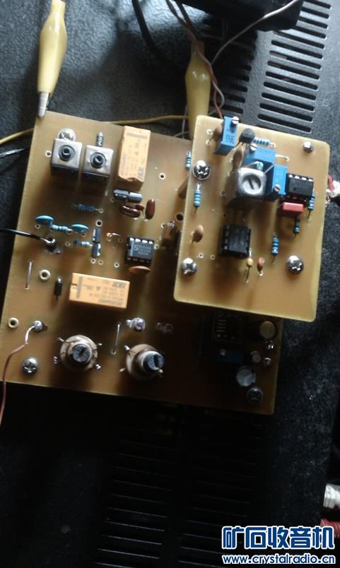

整电路和画PCB花了我很长时间,昨天终于完成,试听有点失望,首先无台时背景噪音震耳(兹啦的电器干扰声),另外灵敏度不太理想(用外窗的防盗网做天线能收到BBC,和几个日语和韩语台,与想象中电台密密麻麻有不小差距)。
电路如下,大家看一下电路本身有没有谬误:

电路没有看有继电器呀,也没有变容二极管。
 楼主| 发表于 2013-11-23 11:24:18 | 显示全部楼层

恩,电路图为了直观简单,没有画出波段切换,另外实际装机时我用的变容二极管(两个背靠背连接)。

但记得ne612输入电阻好像几k量级吧,输入回路不抽头,q值太低吧,影响灵敏度,镜像抑制也不好。
中频选择就靠2个中周,也一般。

NE612输入阻抗是1.5K,输入回路怎么个抽头法,这电路装下来基本是失败了。

可能噪音来自防盗网.改用直径或边长一米的线圈作大环天线.会好些

1.5k与硅三极管的差不多吧,参照一般硅管收音机的应该差不多。
另外记得ta7642输入阻抗很高,图中这里阻抗严重不匹配

噪音不是来自天线,不接天线噪音丝毫不变,怀疑是MC1350中放级馈入的噪音(断开MC1350的输入噪音不变),网上使用MC1350的不多,请有经验的网友现身说法一下。
关于中周的用法是闭着眼用的,第一中周试用了TTF2-9,这样初级阻抗1.5K时次级约400欧去匹配MC1350,MC1350的输入阻抗选多大合适资料比较少官方文件中举例中取的是50欧。
第二中周的阻抗比也不太好确定,慢慢试试不同的阻抗比看看效果怎样。

恩,TA7642这里我还没理清思路,他的输入阻抗可达3M欧,查国外别人做的电路ZN414(与TA7642/LA1050等型号兼容)很多都是ZN414前面是455K陶瓷滤波器,这样ZN414的输入阻抗就被限定在1.5-3.5K之间。

我个人意见倾向于一.二中周都取ttf-2-2.       如手头没有.可顺序用2-1   2-9
如噪音仍不能解决.用9011取代1350实际上放大倍数己经很够/超标的了
这和fm电路不同.中放放大不能任意加无限大.造成噪音封机
天线线圈可在十分一圈数处抽头

恩,谢谢老师,第一级中周刚才换成TTF2-2了,经过酒精洗板(焊接面),烘干,断开MC1350的AGC后调整线圈现在比昨天刚装好时强了不少,白天收听电台相对密集起来了。

我还有一个方案,用TA7640做中放,代替MC1350和TA7642。您意下如何?都说TA7640的底噪比较小。

这方案更合理.灵敏度亦己很够
看来节能灯/开关电源对你的短波机不起什么破坏.短波机一般离干拢源二三米己经没事
