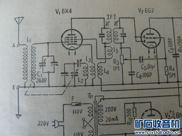

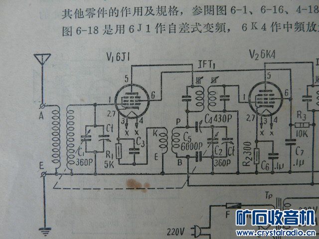

主振荡线圈与普通中波电路没有区别,反馈线圈需要试验决定,中频变压器就是普通收音机的,为了简便可以不抽头。新自差变频原理可以参考凤凰4202A收音机《1964年第5期无线电杂志》。
    也可以参考《业余收音机电路图集》给出的参数:
    前面说过,6BW11的抑制栅结构类似束射四极管的束射屏,只能按抑制栅不独立的五极管考虑。
    老自差变频电路也可以一试:
