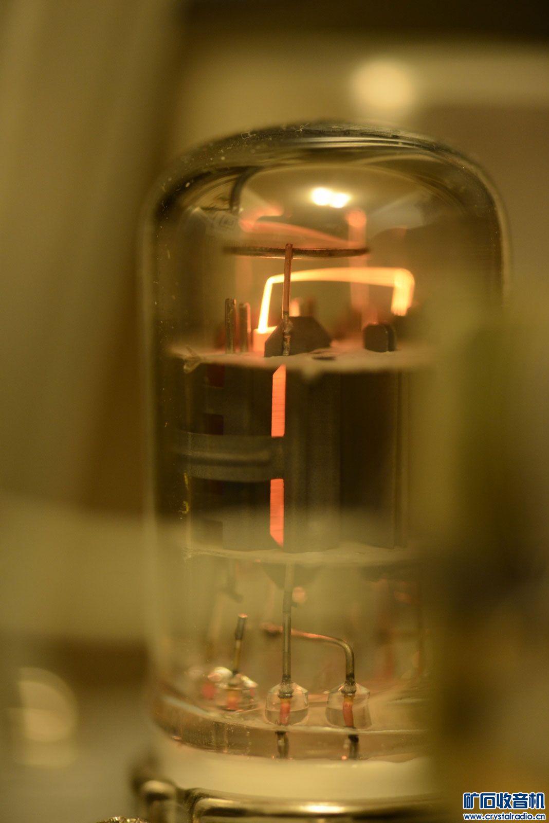

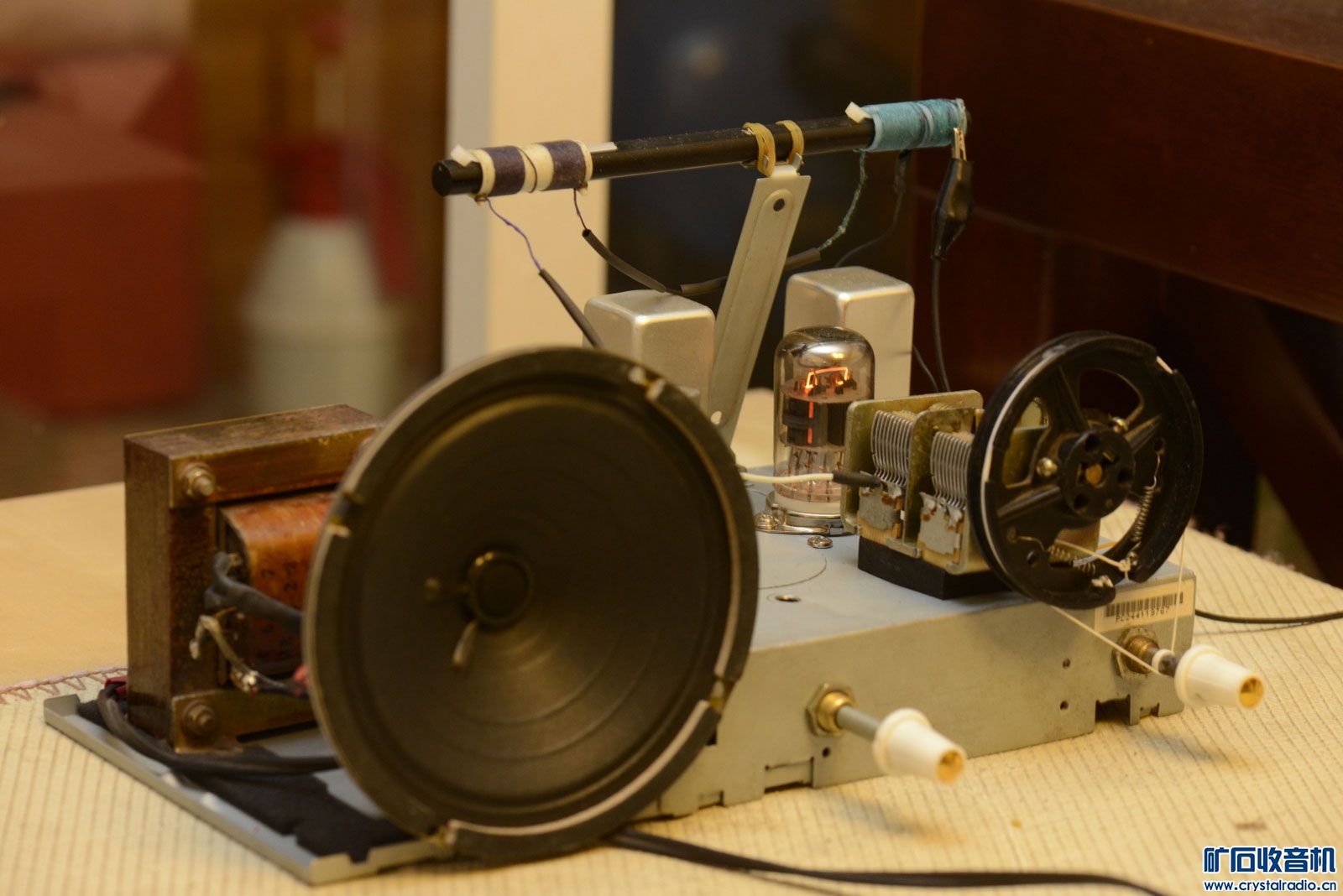

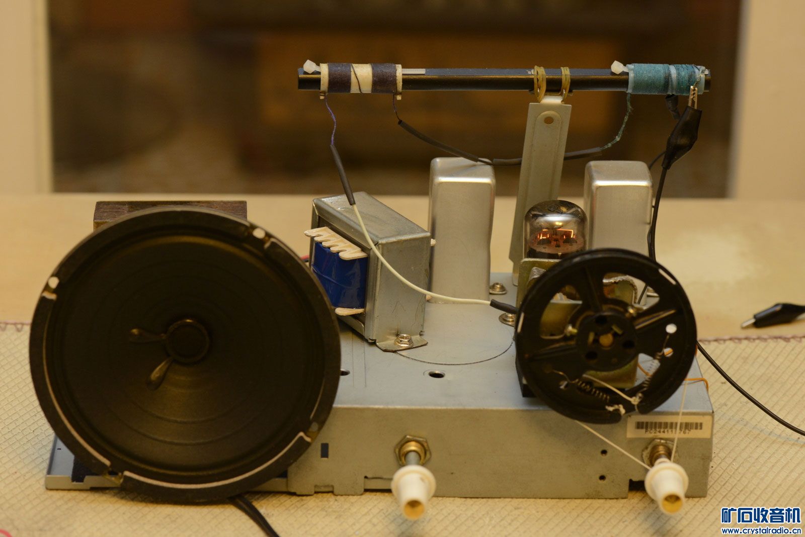

首先,感谢白版老师一年来对我的指导、帮助!感谢老师惠赠的管子。今天整理资料,又看到这些照片,便生发帖之意。以表对老师的感谢,也为跟其他网友学习、交流!
点亮后6BW11
点亮后6BW11

不错的diy,最好上电路图及调试过程
发表于 2013-11-23 08:20:10 | 显示全部楼层
不错的DIY,功率有1W吗?
发表于 2013-11-23 08:42:11 | 显示全部楼层
这是用得什么管子。
发表于 2013-11-23 08:47:35 | 显示全部楼层
不错,再做一个机壳,加一个电源指示灯,刻一个度盘,就更帅气了,哈哈
发表于 2013-11-23 09:11:51 | 显示全部楼层
看样子,是个进口的复合管,性能怎么样?
发表于 2013-11-23 12:52:36 | 显示全部楼层
输出变压器个头不小。效果应该不错吧?上个图瞧瞧
发表于 2013-11-23 12:53:36 | 显示全部楼层

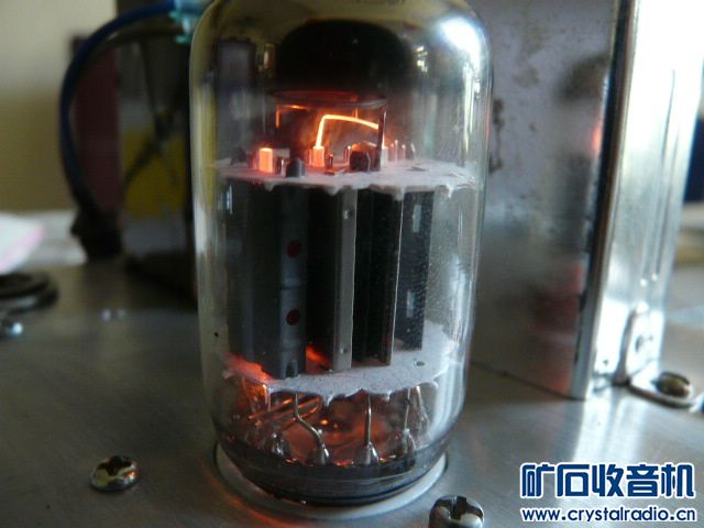

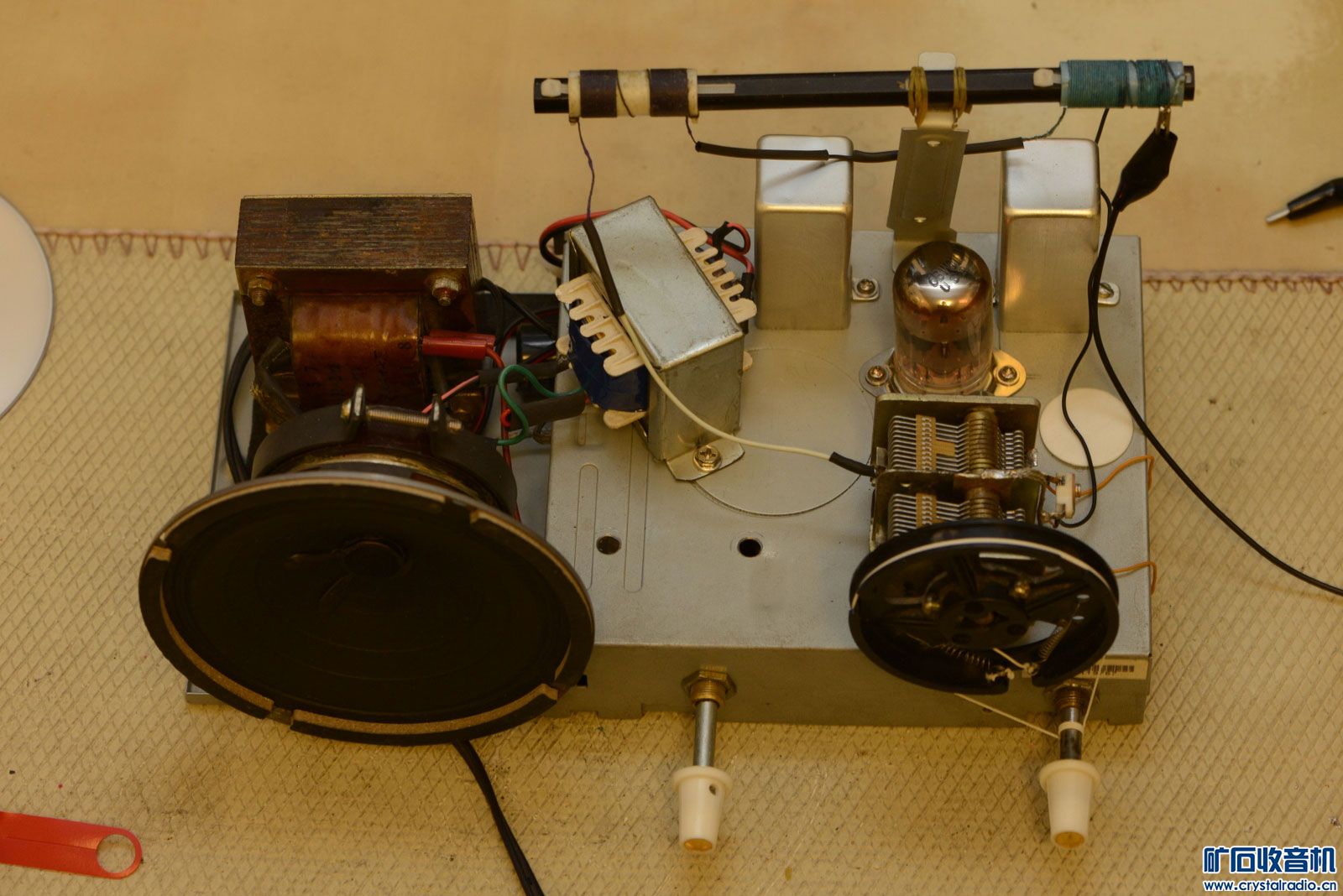

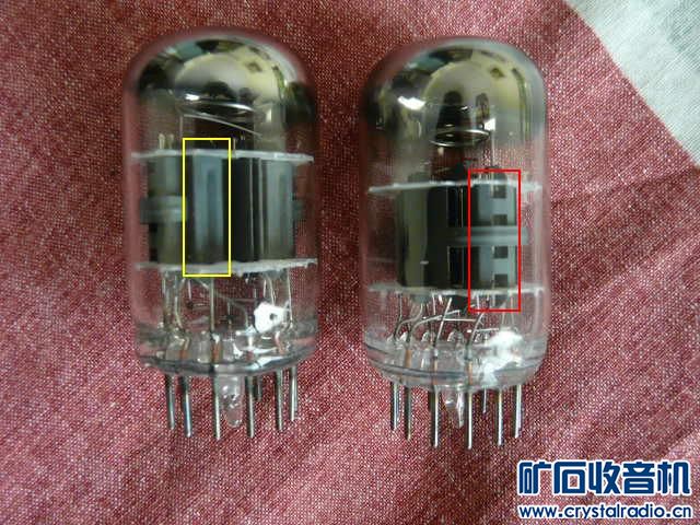

祝贺蔡老师实验成功!感谢蔡老师不远万里从美国传来图片。在网上发表尝试单管超外差式收音机的帖子,提出几种电路设计方案,最积极响应的网友就包括蔡老师,不但从国外订购电子管,还提供了详细资料,把几种电路都作了实验,对电路提出改进意见,筛选出可行方案,终于在紧张准备出国前夕,获得成功。由于蔡老师随时通报实验情况,包括线圈,中周变压器抽头数据,使我少走了不少弯路。蔡老师身为名牌大学教授,百忙当中还不忘业余爱好,功力不凡,值得我等钦佩。说来惭愧,我是最先提倡的,至今还没完成。
由于蔡老师尚在国外,我来补充说明一下:
在设计单管超外差式收音机时最早考虑PFL200双五极管,邮购时被平乡JS忽悠,耽搁了很长时间。胆艺轩网友支援了一个6AS11双三极、五极管,蔡老师又从美国带回来6BD11(同6AS11),寄给我一个,于是想用三极部分单栅变频、低放五极部分中放功放,但无法工作。仿照6N3双三极变频,自激厉害(其实6AS11是相当不错的电子管,一个三极接成二极管检波,另一个三极低放,五极部分功放,不过厂家资料介绍配对困难,因此不适合做双声道功放)。
    后来看到12脚的6BW11和6BN11双五极管复合管,各邮购了2个
原想一个五极部分(其抑制栅独立引出)仿6J2代替6A2变频,另一个五极部分中放兼功放(经实验效果不亚于6P15),只需把中周变压器初级梢加改造(抽头),但是6BW11所谓抑制栅与束射管的结构类似,见下图红框部分,黄框是屏极:
    经蔡老师实验根本不能完成混频工作。于是决定参照自差变频电路,经反复实验终于成功,由于是自差变频,只能接受中波。事实证明有些书本资料提供的数据根本靠不住。从图上看底盘是电脑开关电源外壳,电源变压器、喇叭等拆自电子管收音机。为了避免干扰,提高接受效果,还使用了磁性天线。可见楼主下了不少功夫
   用什么样的管做单管超外差收音机曾经争论过,其实就是玩,图个乐,愿意玩国产的就玩国产的,我们这一代人过去很少接触进口管,现在补补课,也未尝不可,为什么人为设那么多清规戒律呢?
这是一个电源变压器代替输出。

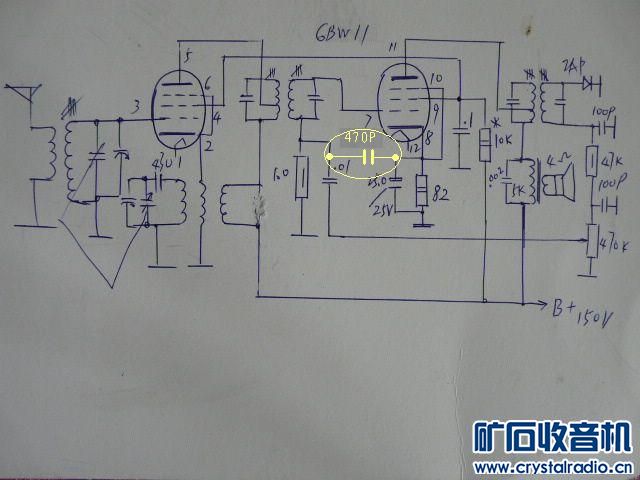

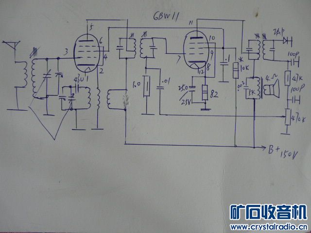

发表于 2013-11-23 15:59:27 | 显示全部楼层
shizx2003 发表于 2013-11-23 14:51
DIY高手.向楼主学习!
能请楼主把电原理图发上来,让大家仿效吗?
楼主现在美国,大约12月中旬才能回国,下面是经过修改的电路设计图,这个电路的关键是变频部分,只要能够变频其他很容易。楼主制作时具体取值可能有变化,特别是新自差电路振荡线圈,现有书刊资料上介绍的数据都不行,曾经想改为老自差变频电路。有*号的电阻需要调整,如果自激,帘栅极降压电阻可以分开。错误的地方请楼主纠正。

发表于 2013-11-23 19:27:06 | 显示全部楼层
白居不易 发表于 2013-11-23 15:59
楼主现在美国,大约12月中旬才能回国,下面是经过修改的电路设计图,这个电路的关键是变频部分,只要能够 ...
白老:
       愚认为,图中黄圈内是否要加入一个电容,提供中频通路。否则,当音量电位器滑动臂处于中部附近时,中频通路会有些影响。
