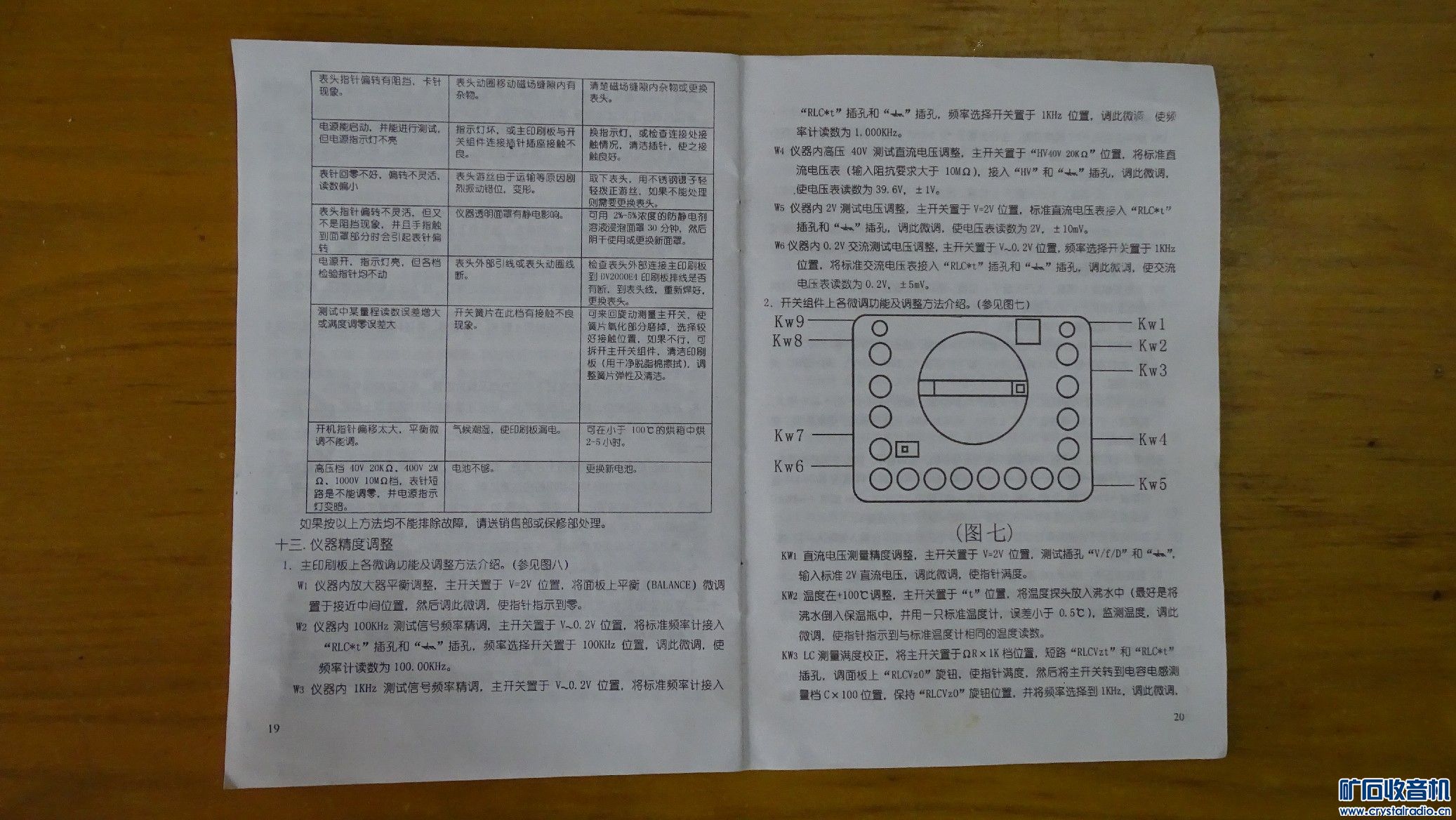

发表于 2019-6-7 09:19:10 | 显示全部楼层
发剩余的图
M2000说明书10.JPG M2000说明书11.JPG M2000说明书12.JPG M2000说明书13.JPG M2000说明书14.JPG 原理图.JPG 元件表.JPG
没有其他的了,希望对大家有帮助。
发表于 2019-6-5 08:23:34 | 显示全部楼层
楼主辛苦了。
我有一台后期达维仪的M2000超级万用表,近两年才拿出来用,基本准确,毫欧档指针打表确实可怕。档位是双面印刷电路板的。08年女儿去成都旅游时上门买的,将近400大洋,工厂环境很差,就在居民楼上,不过服务态度很好,老工程师要详细介绍,可惜我女儿不懂。此表如无说明书基本无法使用,幸亏我的很齐全。
谁有发图的好办法?现在先用相机或手机拍照,再传到电脑,处理到小于550K,才能发图,麻烦。
