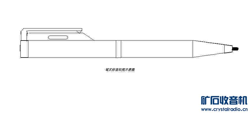

【参赛】多波段能换笔芯的圆珠笔型无电源收音机

  好创意!
如果将二套合一,用转换开关控制,就完整了。87年我搞的笔式机(短波/调频)出口日本的供您参考。
前部为伸缩元珠笔,中部电池仓,后部机心,配耳机,主要用于收赌马场信息。
 楼主| 发表于 2013-11-17 09:38:24 | 显示全部楼层
线圈加矿石 发表于 2013-11-17 07:36
好创意!
如果将二套合一,用转换开关控制,就完整了。87年我搞的笔式机(短波/调频 ...
谢谢你的嘉许和意见. 我也知道市面上有很多好的有源圆珠型收音机,想不到是高人你的设计配服.
我硏究的是无电源的矿机,要靠比较大的线圈来接收足够的无线天波能量推动耳机发声.
设计重点是如可用身边常见的物料来DIY.
希望能做出外型有趣,又有一定使用价值的无电源收音机.
这样可吸引新的一代加入.
我也想过把AM/FM两部分结合,但也想到空间的问题和FM讯号串入AM的问题.
