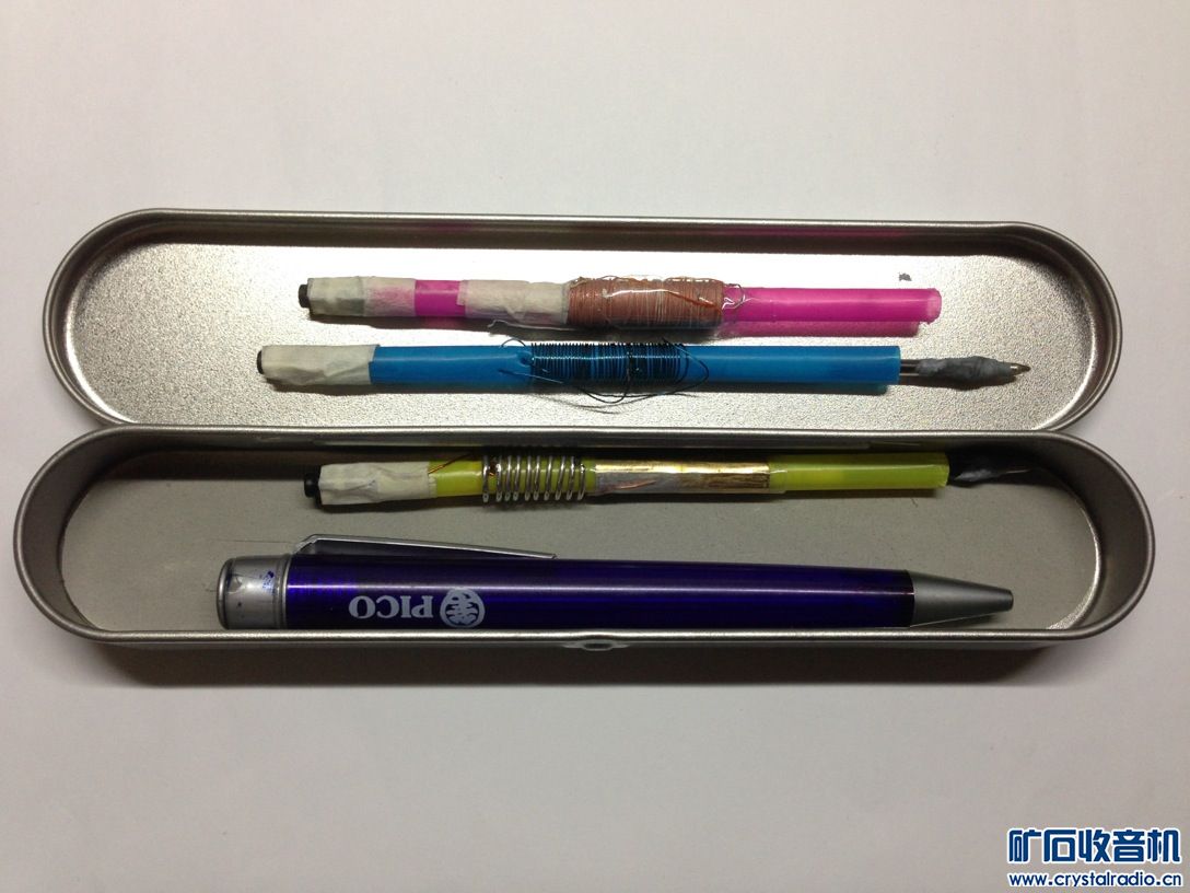

今天又做了个短波(SW)笔芯组件.
测试滿意能收多个短波电台, , 声音响亮. 可覆盖大部分短波频率4.9Mhz至16.7Mhz.
我这个多波段能换笔芯的圆珠笔型无电源收音机的AM, SW, FM 笔芯组件 终于完整了,

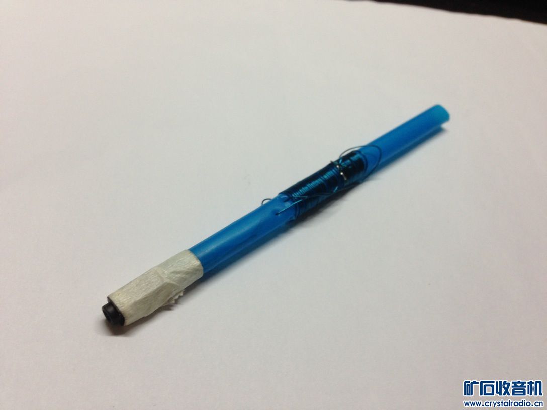

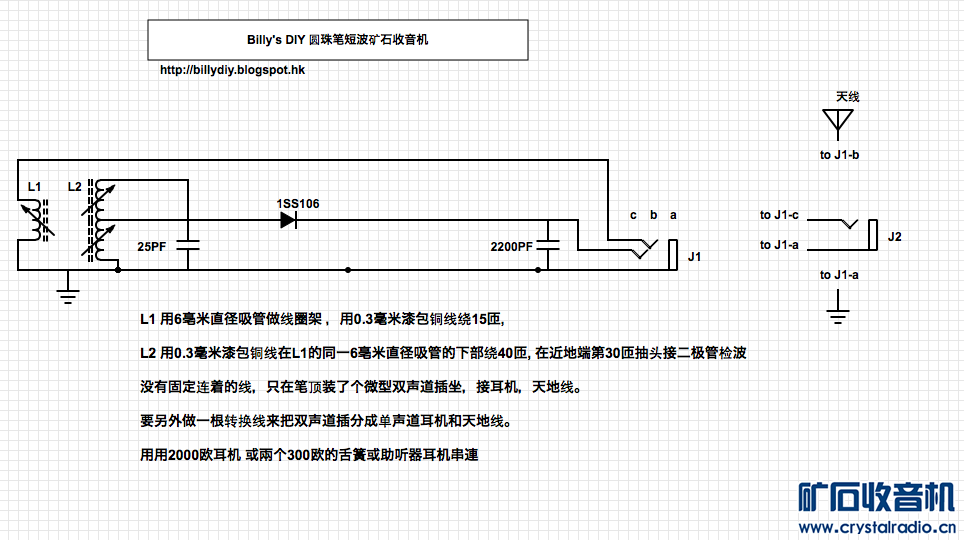

短波(SW)笔芯组件:
用一根长96亳米直径6亳米的朔料吸管做线圈架,用笔把它画出32毫米长的三等分,
在吸管中间的32毫米用0.30.3毫米漆包铜线绕线圈L1, L2.
用中波笔芯组件中的长30毫米直径4毫米的小型磁棒,再把它放进6亳米的吸管内作拉杆式调台
L1 绕15匝,用来接天地线,磁棒置中时,最大电感量约15uH
L2 绕40匝,用来接25PF固定电容极,在近地端第30匝抽头接二极管检波. 磁棒置中时最大电感量约35uH, 磁棒全拉走时最小电感量约3uH
按公式 加上约5pf的接线及线圈分布电容, 用小型磁棒作拉杆式调台 可覆盖大部分短波频率4.9Mhz至16.7Mhz

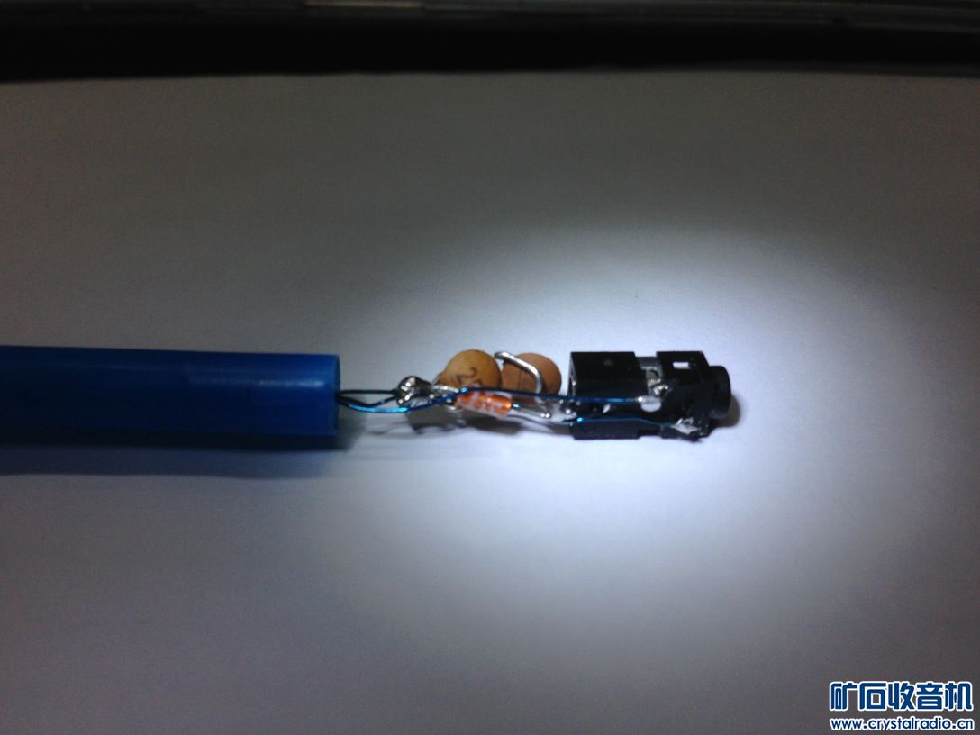

参照SW电路图,把检波二极管(1SS106) 和25pf 及 2200pf 固定电容,使能放进6亳米直径朔料吸管中,要用0.3毫米单股漆包铜线当引线.
把音频输出和地线接到一个2.5毫米的双声道插坐上,把天线接到双声道插坐的中线上.
再用胶布把 双声道插坐贴紧在朔料吸管的頂上.

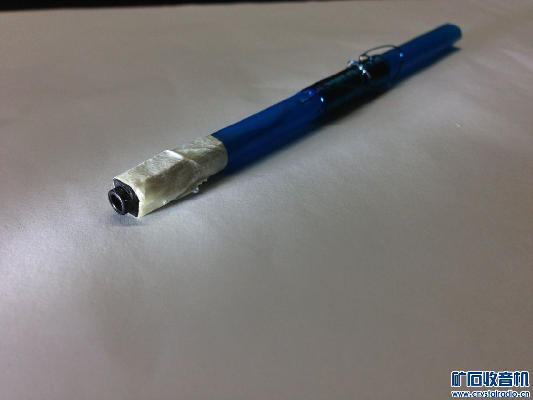

短波(SW)测试:
把短波(SM)笔芯组件放进笔杆中.
把耳机转换线插上.
接上天地线. 我用的是在窗外放下15米的鱼杆天线, 及接自来水管当地线.
把耳机插进耳机转换线的插坐. 我用的耳机是两个150欧的助听器耳机串联. 也可用两个300欧的舌簧耳机串联.
施开笔尖, 拉动笔芯调台.
在家中加上天地线后接收良好,能收到多个外地的短波电台, 声音响亮。
