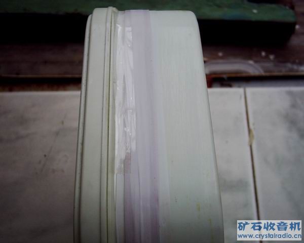

受乐天派启友,找到一盒聚乙烯饼盒的中秋月饼,立马干光所有五仁,用0.05X60线绕25T,L=265μΗ,Q=350,试用1N34捡波,无天地线空载电压1195MV,准备装部中秋月饼矿机,中秋节快到了,大家买月饼尽量找聚乙烯盒子的有用。
