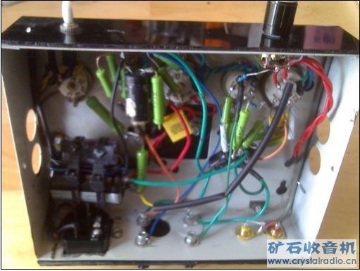

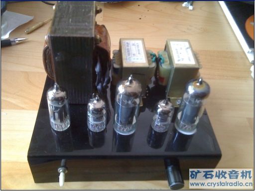

用27厂的DB45-160做电源牛(很勉强,工作4小时后有点烫),220v输入6v输出做输出牛(铁芯顺插,垫聚乙烯薄膜 欢迎点评)6z4整流,2*6j1+2*6p1。机壳使用不知什么设备的小外壳,上面有很多洞,影响使用和美观,用2mm亚克力折弯后包在上面,好看多了。元件都是东拼西凑的,根本谈不上发烧。制作成本100元左右,声音对的起本钱。只是电源牛和整流管很勉强,是不是会影响它们的寿命,毕竟它们的年龄比我都大,我实在不想它们牺牲在我的手里,在此请教朋友们有啥好办法没有?电源牛230v绕组60ma,现工作电流为78ma,6z4的电流也就75ma
不说了,上图:

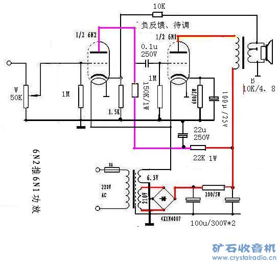

原帖由 胆石合并 于 2010-5-11 11:01 发表
用27厂的DB45-160做电源牛(很勉强,工作4小时后有点烫),220v输入6v输出做输出牛(铁芯顺插,垫聚乙烯薄膜 欢迎点评)6z4整流,2*6j1+2*6p1。机壳使用不知什么设备的小外壳,上面有很多洞,影响使用和美观,用2m ...
楼主的电源变压器只适应于6N2推6N1,见下图:

电源变压器主要是总功耗不要超标太多。判断电源变压器是否能用,可以这样:你既然用了四小时,那么测一下它的温升,一般工作在5-60度是没问题的。再麻烦一点,按照额定功率,在次级各绕组接上一些负载电阻,看同样时间的温升是多少,好有个比较。因为老变压器的容量宽裕比较大,估计还是能用的。其他还有一些办法;用晶体二极管整流,可减少3.6瓦的功耗;加大阴极电阻,使屏流下降到32-33毫安左右。如果改成三极接法更好,每管屏流可调在30毫安,功放管总电流才60毫安,但是输出变压器一定要改,不然效果不好。
