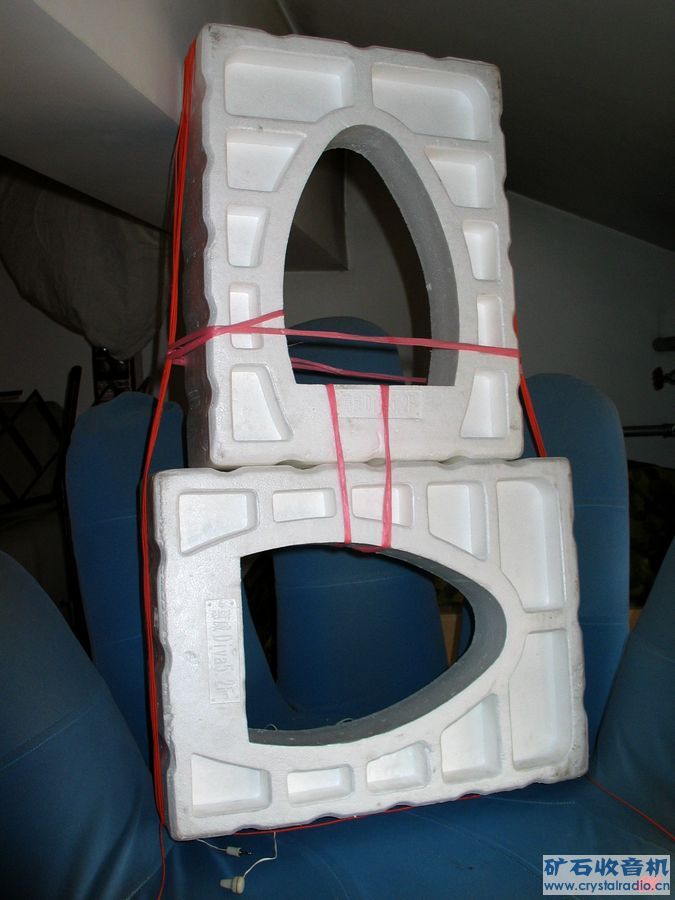

夏天雷雨太多,最好的避雷措施就是室内大环。

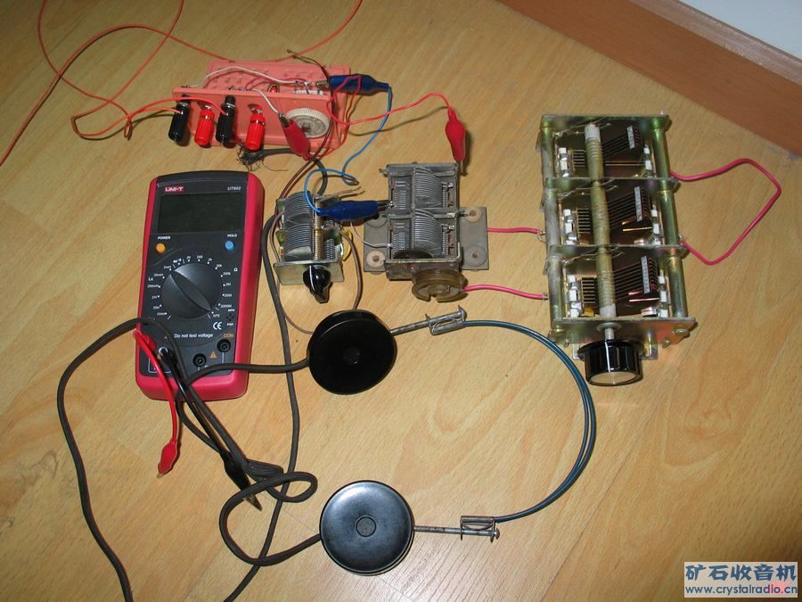

随便找了点0.3平方的线,绕在聚乙烯泡沫板上,测得电感180微亨。二极管开始用断腿的3AG,后换用BAT85、BAT43。可变电容开始用薄膜介质可变2×270P,后实验换用普通2×360P、拆机定片磁柱4联的2×360P、上海复旦军机发射3联2×180P+130P。大声耳机。
结果:
方向性很强,简易大环天线的导线间隔排列与乱排电感稍有改变,接收效果没有变化,屋里不行,声音太小,凉台和阁楼从窗户伸出去还行。二极管的实用效果差不多。昨晚折腾一晚上,用薄膜可变声音不大,早上换后三种,最好的是军机发射可变电容,间隔大,受灰尘影响小,效果最好。
试听效果还是中央1台最强,另外还收到北京地区的2个台,选择性好,转动大环天线挺有效。

 楼主| 发表于 2010-6-14 09:29:30 | 显示全部楼层
最简单回路 ,几个电容是分别用来实验的。
大环矿机的选择性依靠大环天线的方向性,灵敏度对元器件要求更高。
[ 本帖最后由 qg2007 于 2010-6-14 09:30 编辑 ]

现在大环线是22米,绕了10圈,环小了点,弄个更大的
接收部分改了一下,用270P空气单联,可选择并接100P、200P固定电容;换接1W小变压器+36×2动圈耳塞。现在凉台上声音比原来大,等晚上凉快了,出去试试室外效果。

线是什么线?
 楼主| 发表于 2010-6-14 15:32:01 | 显示全部楼层
0.3平方的普通多股线,直流电阻是2.65欧姆,细了一些,仅仅初步试验

 楼主| 发表于 2010-6-14 16:38:58 | 显示全部楼层
老矿不要灰心!
按老坛友们的经验,先易后难。先在阳台和将大环探出窗外试,我这儿时铝合金封闭阳台,效果不好,信号弱二极管的导通电压不够,要将大环多换几个位置及方向试验。
有个小窍门,也是多年前用过的,以前是用乏了干电池,现在用万用表电阻档时的表笔不断碰耳机两端,激励电压可以瞬间启动检波二极管。这次是用电感表发出的1000Hz音频,用表笔触矿机的各点,耳机里面有音频声,同时也可以激励二极管启动,这样寻找小信号就容易多了。仔细听耳机有电波声,调谐即可选到电台,再细调大环天线方向声音加大。在封闭阳台上,大环靠近铝合金窗信号最弱。
最后优化线路和元件,可以大功告成了!我现在手头的零件都是在初用状态,脾气还没有摸透,调试过程比老坛友们要难一些,今后不断积累经验,加上对器件的了解,会更顺手。今天午休时把大环引线至屋内,中国之声当催眠了
