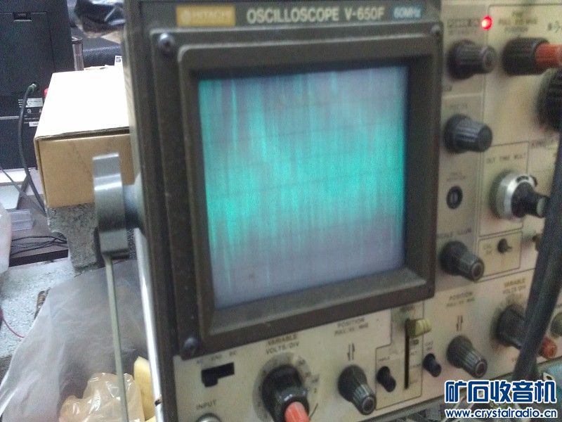

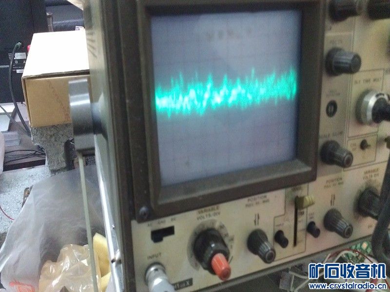

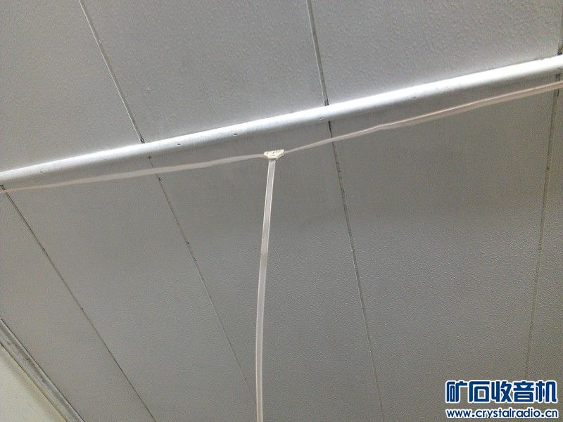

用的是室内T型天线,响了,收了不少电台,清楚的约3个,很开心的咧,
一直想听是哪些电台?但是,信号忽大忽小飘飘的,只听到最清楚的一句"台湾同胞晚安",
输出电压微弱的时候约2mv,强的时候约10mv,等改善天线设备时再向先进们报告

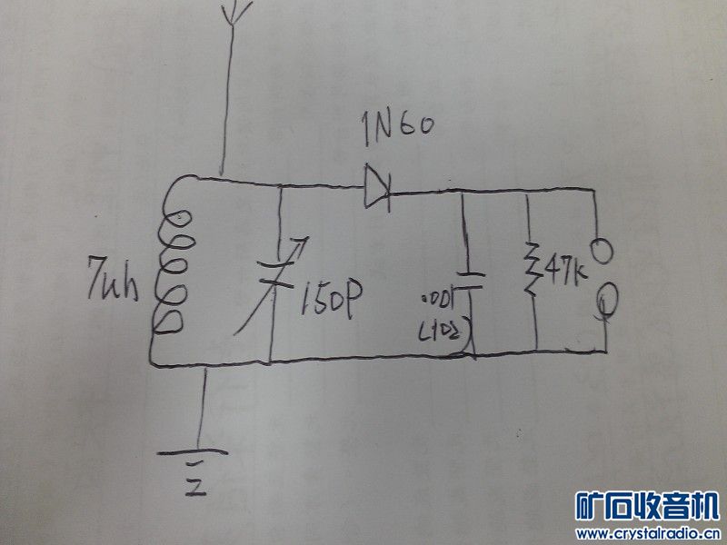

补上线路图

短波本身就是飘逸的烈海,把天线弄到室外去效果会好很多。收短波最容易收到的是【中国之声】神州之内发射台到处都是遍地都有。俄罗斯和朝鲜台也是大功率的,并且没有同频干扰。建议增加线圈线径,间绕,这样可以提高不少效果。

这条T型天线好像进口某电视卡所配原装货。

好眼光
