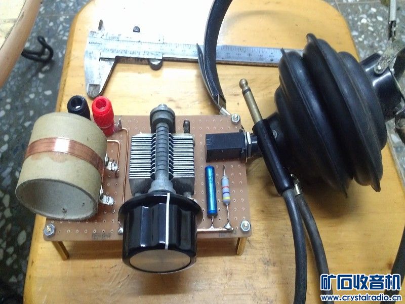

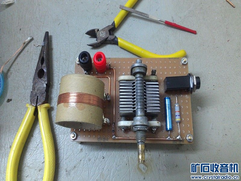

昨夜笨手笨脚的将零件陆续焊接,尽量得找老元件,符合老矿机的意境,
这是我的第一台短波矿机,请爷们别见笑才是
成品
成品
检波的灵魂1N60,我这里小地方,买不到矿石检波
纸质电容真不好找,一颗要我6块钱
纸质电容真不好找,一颗要我6块钱
还未装上耳机座
还未装上耳机座
天地线接头
天地线接头
焊接完成
焊接完成
高阻抗晶体耳机
高阻抗晶体耳机

很不错!把那个色环和电容换了就好看啦!

 楼主| 发表于 2013-11-11 11:27:01 | 显示全部楼层
昨晚受台风外围环流影响,风大雨急的,没收到电台,只有杂音
发表于 2013-11-11 11:36:18 | 显示全部楼层
看你弄的那个线圈,不会受到短波吧,纳闷多圈密绕,量一下电感量吧。
发表于 2013-11-11 11:37:46 | 显示全部楼层
1n60现在也不太好买的了,能买到就多卖点留着吧。
发表于 2013-11-11 11:38:34 | 显示全部楼层
好像是2X2200欧的军用高阻耳机。

 楼主| 发表于 2013-11-11 11:44:06 | 显示全部楼层
谢谢前辈回覆
四厘米纸管,0.31m/m漆包线,量了一下只有7uh,这两天想绕一个间绕大圈

两年前淘宝网上向一位山东烟台卖家买的,买了3副,品名是晶体耳机,没拆开过所以.....

用万用表的电阻档测一下耳机的直流电阻看看是不是4400欧,军用高阻耳机与晶体耳机的用法不一样,要注意,如果把晶体耳机当做动铁式高阻耳机用,可能不响。
 楼主| 发表于 2013-11-11 12:02:40 | 显示全部楼层
湘斜阳 发表于 2013-11-11 11:57
做工美观。线圏这么多,会在短波频率中吗
线圈电感量是7uh,可变的范围是6~150pf,经过计算,
涵盖范围是4.91~24.56MHz,请前辈教导,新手我是否计算错误??
