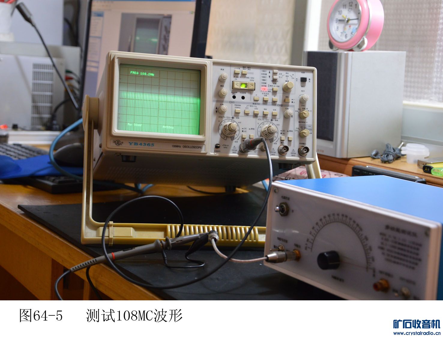

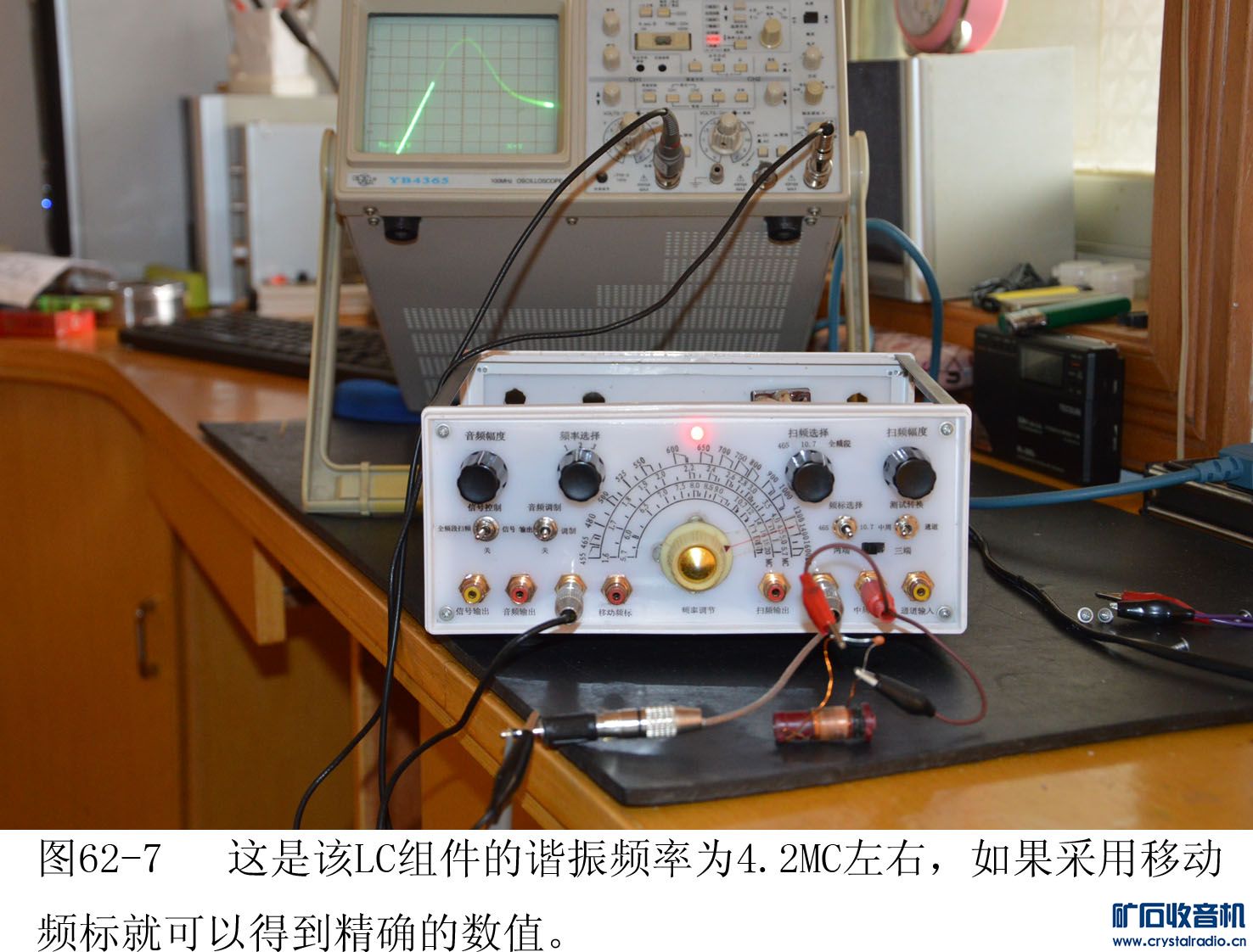

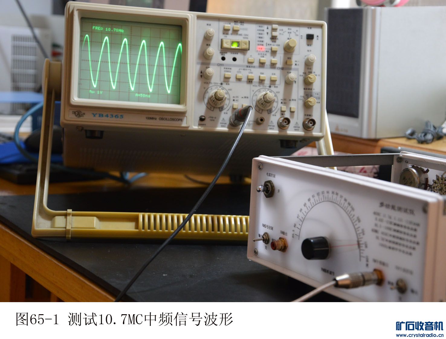

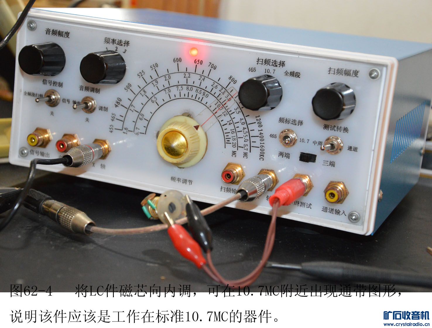

【参赛】简易多功能测试仪
 楼主| 发表于 2013-11-4 14:56:43 | 显示全部楼层
suhonggui 发表于 2013-11-4 14:54
 楼主| 发表于 2013-11-4 14:58:16 | 显示全部楼层
suhonggui 发表于 2013-11-4 14:56
 楼主| 发表于 2013-11-4 14:59:59 | 显示全部楼层
suhonggui 发表于 2013-11-4 14:58

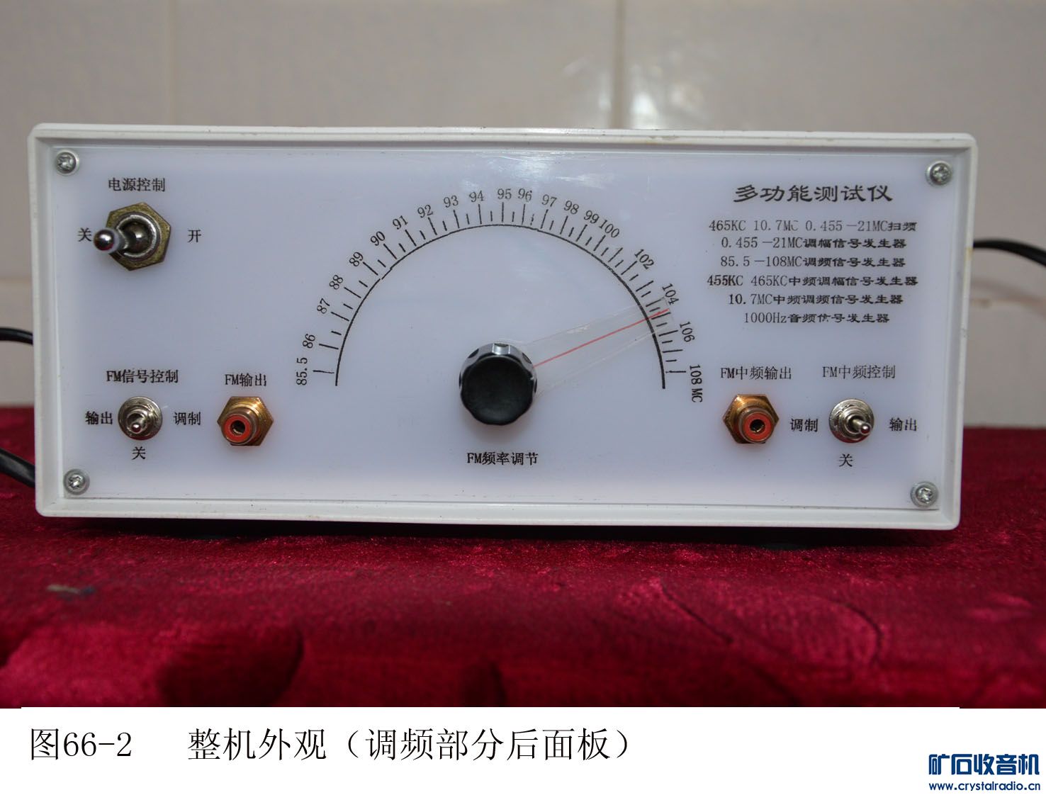

 楼主| 发表于 2013-11-4 15:02:13 | 显示全部楼层
图片发送完毕,有很多图片前后顺序颠倒,请大家慢慢看吧,有不对之处请指出,谢谢!

这个较为复杂的的简易仪器所产生的波形普遍不太好,有些失真。
 楼主| 发表于 2013-11-4 15:52:03 | 显示全部楼层
作为扫频和信号发生器来说,波形差一点也不碍事,只要能达到目的就行。
发表于 2013-11-4 17:21:02 | 显示全部楼层
工艺不错漂亮。作为仪器用分立元件时间长了输出不稳。接口要换掉养化了接触不好,这种音频座百分之80是铝的信号损耗太大
发表于 2013-11-4 18:43:44 | 显示全部楼层
苏老,面板上的字是环氧板再用热转印做上去的?

 楼主| 发表于 2013-11-4 21:32:43 | 显示全部楼层
365171757 发表于 2013-11-4 17:21
工艺不错漂亮。作为仪器用分立元件时间长了输出不稳。接口要换掉养化了接触不好,这种音频座百分之80是铝 ...
关系不大,不稳定因素应该主要在微调电阻,坏了再更换,关于音频插座我买的是100%的铜制品,我还有很多设备上采用这种插座,多年了也不氧化。
梅老师,机箱面板是有机玻璃板,字符是采用热传印上去的。
