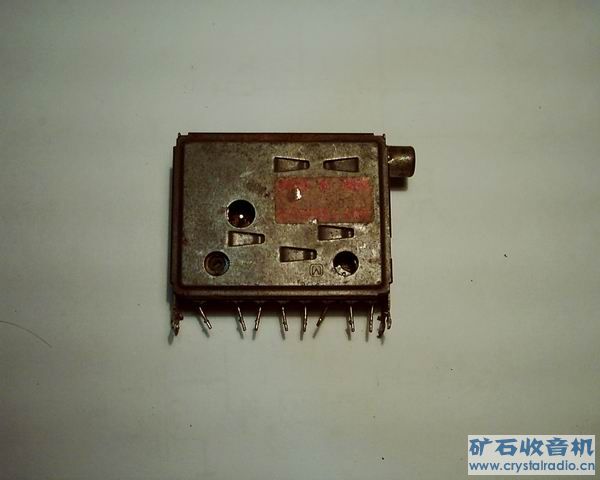

 楼主| 发表于 2010-11-14 19:41:10 | 显示全部楼层
回复 57# lgx1120 的帖子
可以找旧乐声彩电高频头中双栅场效应管代110800

 楼主| 发表于 2010-11-14 20:54:11 | 显示全部楼层
回复 59# aojieage 的帖子
乐声的!改增补后拆下的。修理店有1、2元跟他买。

 楼主| 发表于 2010-11-15 09:54:06 | 显示全部楼层
回复 61# ysl_811 的帖子
其实几种高频头中均可找到要用的MOSFET,只要标3DB、FI、字样的都可以,上机试电流比110800四管并联大1/3。 之所以说乐声是它里面的双栅MOSFET一定能用。
 楼主| 发表于 2010-11-16 06:43:37 | 显示全部楼层
这类管子很省电,按线路接好一节电池便有再生,曾试过矿机0.2伏供电便有再生。
