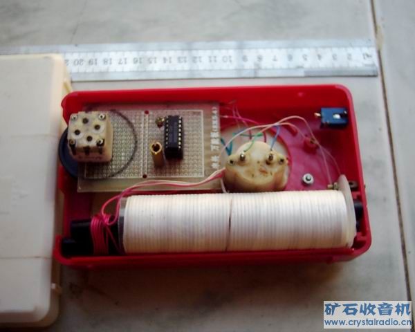

利用一个BS-402A收音外壳装成一部携带式110800机,目的是方便外出测试各地场强,机面设一50μA电表,侧面设3.5插座插耳机,采用损耗较低的进口365PF密封可变电容,由于体积小,线圈设计必须合理才能达到不用外接天地线的目的,线圈骨架采用聚丙烯60ML针筒,此骨架易找且介损小,用双条0.05X60股线间绕50T,次级用镀银线绕7T,绕好后用聚四氟乙烯生料带包住,加入三条10X140MM的中波磁棒,790K测Q=420,如加三条低损耗磁棒,Q=980。线路是一般110800机线路,在四周高楼的二楼接收电流20μA,用改装舌簧耳机音量较大。

收到哪几个电台       ?

要制外壳应用聚丙烯、聚乙烯材料,厚度稍厚,将线圈绕在外壳上或另做一方型框架,放进机壳内,扩大线圈截面积,接收效果会更好,至于能收几个台?本地台没问题。这么小的线圈加上无源,请不要指望它收千里之外。

生料带损耗不大?
 楼主| 发表于 2008-8-18 11:26:26 | 显示全部楼层
原帖由 chenang39 于 2008-8-18 10:42 发表
生料带损耗不大?
聚四氟乙烯损耗非常小,包上它Q值提高近40,奇怪!

ALD110800A在这里做什么用?
